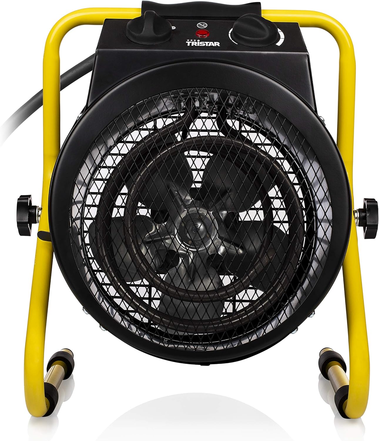

petite aparté sur la prise greenup.
Elle existe pour plusieurs raisons, dont une économique il ne faut pas se leurer.  :o
Les marchands de chauffages électrique portatif se posent beaucoup moins de question que les fabriquant de VE, et pourtant on trouve tout a fait légalement des chauffages électrique de 3KW avec une prise type E ou F comme ce genre de truc qui consomment entre 13A et 14A et qui peuvent aussi tourner pendant des heures...  j'y reviendrai après avec une expérience personnelle.  :o
https://m.media-amazon.com/images/I/81YATIBPikL._AC_SL1500_.jpg
Bref, pourquoi limiter le courant de charge du chargeur à 8A chez le particulier ? Simplement car le chargeur fournis est un chargeur dit occasionnel.
Autrement dit il peux très bien être connecté sur la prise greenup qui va bien, câblée dans les règles avec un serrage contrôlé de la filerie tous les ans et contrôle thermographique  :pt1cable:
Malheureusement il peu aussi être branché chez tata Rachelle, avec sa maison de 1900 aux fils encore en isolement coton, câblé en 1.5mm² et prises murale plus que douteuse pour la visite annuelle du repas de midi.
Sans compter la longueur de rallonge imaginable pour se raccorder qui peu être utilisée ...  :pt1cable:
Les constructeurs on fait un choix sécurisant et c'est très bien, celui de limiter la puissance du chargeur pour s'adapter à tous les foyers sans risquer de foutre le feux  aux maisons.
Des prises à norme française, il en existe plein, dont certains vraiment douteuses, et d'autre de très bonne qualité.
Par exemple la legrand plexo 16A bien connu, dont la fiche technique est disponible ici : https://docdif.fr.grpleg.com/genera [...] 5FR-06.pdf
J'ai beau chercher, elle est donnée pour 16A est rien d'autre. C'est bien spécifié courant nominal 16A, sans aucunes forme de restrictions. :sweat:
Mon anecdote, dans mon garage quand je bricole, je me sert d'un chauffage portatif de 2KW, branché sur une fiche mural plexo de legrand. Câble en 2.5² depuis le coffret de répartition, et protégé par une dj de 16A qui arrive sur 2 fiches murale plexo de legrand
Ca fait 3ans que je l'utilise, sans problème. ça ne m’empêche pas de temps en temps de toucher le câble et la fiche mâle du chauffage pour voir s'il y a un échauffement.  :jap:
Cet hiver je touche le câble du chauffage, à raz la fiche mâle, et la surprise,  la prise est très chaude :ouch:
Comme j'ai une 2ème prise plexo legrand à côté, je branche le chauffage dessus pour voir si ça chauffe toujours. 1h plus tard la fiche mâle est limite plus chaude  :pt1cable:
Bref je coupe l'électricité et je démonte les prises pour voir si je voit quelque chose. rien. tout est bien serré. RAS au niveau des prises d'arrivée. Je décide de couper la prise du chauffage (moulée) et je monte proprement une fiche mâle legrand 16A.
Fini la chauffe :o  C'était la connexion dans la prise mâle moulée et sertie qui était défectueuse   :pt1cable:  :pt1cable:  :pt1cable:
C'est la que je veux en venir, dans la très très très grande majorité des cas, les problèmes d'incendie sont lié soit à du matériel défectueux, soit à une mauvaise connexion au niveau des raccordements.
Les point les plus critique c'est le raccordement des fils en 2.5mm² au dos de la prise et celui au niveau de la fiche mâle.
La surface de contact n'est pas grosse, personne ne vérifie le serrage alors que sur de la "puissance" ça devrait être fait tous les ans...
Je ne sais pas combien ici on déjà fait le branchement d'une prise, mais amusez vous à simplement comparer la surface de contact entre le fil en 2.5mm² et la surface des contacts entre la fiche mâle et femelle.
Alors si en plus les fils sont mal serrés ...
n°63838644
tchou@happ​y
Posté le 24-08-2021 à 14:48:00  profilanswer
TheCreator a écrit :
"juste" 32A, ya combien de maisons qui ont des lignes tirées pour 32A après le compteur ? :D
le fait d'avoir une assurance permet de pas être responsable soi-même, c'est le principe d'une assurance, c'est pas d'anticiper que ça va foirer, c'est d'anticiper le fait que ça peut foirer
Normalement toutes si tu respect la norme qui dit que après le compteur c'est 16MM² obligatoire ...
Bien entendu avant de brancher une forte puissance comme une box de 22KW, y a un minimum de choses à vérifier.
Par exemple j'ai regardé l'arrivé jusqu'a mon disjoncteur c'est du 25² ( y a pas de plomb ça aide  :o  ), et du disjoncteur EDF jusqu'a mon tableau c'est du 16mm² sur une longueur de 2m ( deux )  :o
Je ne sais pas si tu connais bien les assurances, mais j’espère que tu n'a pas de pc watercooling, que tu n'a pas rajouter vite fait une prise sur de l'éclairage comme certains le fond, et que ton installation est totalement aux norme et vérifiée régulièrement ...

n°63839190
Fender
Posté le 24-08-2021 à 15:33:12  profilanswer
https://m.media-amazon.com/images/I [...] L1500_.jpg
pour couper les cheveux en 4 ce genre de truc fonctionne le plus souvent par intermittence, mais j'avais fait les mêmes remarques avec le même objet au début quand je comprenais pas pourquoi il fallait une greenup pour 16A :jap: .
depuis j'ai quand même fait une petite comparaison vu que j'ai deux cro à la maison et une plexo à côté de la greenup
j'ai testé :
cro non greenup 16A sur prise plexo cablée en 1,5²
cro non greenup 16A sur prise greenup cablée en 2,5²
cro greenup sur prise greenup
le cro non greenup 16A sur prise plexo, après une nuit de charge, faut pas toucher les fiches après avoir débranché sinon tu te brules, le cable d'arrivée est passablement chaud (à travers l'isolant)
le cro non greenup 16A sur prise greenup, après une nuit de charge, c'est un peu chaud au niveau des fiches mais pas au point de se bruler, à peine tiédasse au niveau du cable d'arrivée
le full greenup, c'est à peine tiédasse en touchant le métal, donc même côté fiche ça doit être mieux foutu/pas les mêmes matériaux (pas de changement par rapport au précédent sur le cable d'arrivée, c'est logique)
donc y'a quand même une différence suffisante de conception pour que ça change passablement les températures au contact, même si perso, j'étais pas convaincu au départ...
Message édité par Fender le 24-08-2021 à 15:36:25
La prise greenup (et la prise du chargeur de zoe) ont des contacts plaqués (argent pour la greenup) pour eviter l'oxydation (surement responsable de ton problème), les autres prises, non. C'est aussi pour ca qu'elle coûtent cher.

Non non, dans mon cas c'était le sertissage dans la prise qui était défectueux. Aucunes oxydation, ni rien de visible sur les contacts en eux même.
