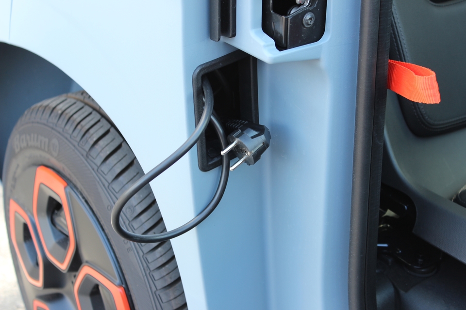

pilou92
Posté le 23-04-2026 à 09:14:24  profilanswer
Question : est-ce qu'on trouve des stations de recharge pour voitures équipées de prise domestique, avec câble intégré ou faut-il que je transporte mon câble ?
"Rien ne sert de partir à point, il vaut mieux courir" - Coluche
n°74578110
badmax
Only Amiga makes it possible
Posté le 23-04-2026 à 09:17:24  profilanswer
Les bornes AC ont une prise domestique sur laquelle tu dois brancher ton CRO ou une prise T2 sur laquelle tu dois brancher ton cable. Donc dans les 2 cas, tu dois avoir l'un des 2 à dispositions, de préférence le cable T2.
Les bornes DC le cable est intégré.
n°74578152
Hansaplast
Hello.
Posté le 23-04-2026 à 09:22:58  profilanswer
Il me semble que cela existe mais en France ce n'est pas autorisé. en AC, faut des câbles séparés.
n°74578153
badmax
Posté le 23-04-2026 à 09:23:00  profilanswer
Ptit loup a écrit :
Ils ont vraiment remplacé le liquide de frein à 75k km ? La température d'ébullition n'était pas bonne ou ils ont fait du Kia (dont j'aime pas le côté entretien où ils cherchent à facturer un max... j'avais pas aimé cette partie là de mon expérience Kia avec ma oicanto thermique)
Ça me paraît hyper tôt pour un remplacement de liquide de frein,  et encore plus sur un VE où on freine peu.
On en a déjà parlé je crois, ce n'est pas l'utilisation qui compte pour le liquide de frein mais la durée: il se charge forcément en eau avec le temps. Donc le remplacement est inévitable mais la durée peut varier suivant l'environnement. Le mieux c'est de tester sinon on remplace à intervalle fixe. Sur ma Leaf le testeur commence tout juste à détecter de l'humidité après 6 ans, je vais faire le remplacement (le testeur fonctionne bien, il en trouvait sur mon Qashqai).
EDIT: c'est une opération à une 100aine d'euro en général, 200 grand max si voiture hdg
Message édité par badmax le 23-04-2026 à 09:23:55
n°74578161
StefSamy
VC FTW
Posté le 23-04-2026 à 09:24:27  profilanswer
Dernière question aux possesseurs de WV IDx/ Cupra : c'est quoi le réglage des vitres "confort"?
J'ai cru comprendre que ça déverouille la possibilité de commander à distance via la clef et/ou l'appli, mais comme je ne vois pas trop l'intérêt je me demande si j'ai bien compris.
Globalement pour les réglages ça manque d'un petit "i" devant certains pour expliquer un peu ce que fait l'option je trouve, pour les options pas obvious.
n°74578181
Killall-9
+on&2foo...
Posté le 23-04-2026 à 09:27:50  profilanswer
Si tu veux recharger ton AMI, le câble est intégré dans la voiture, ça devrait bien se passer.  :o
https://images.caradisiac.com/images/4/9/5/6/184956/S8-essai-video-citroen-ami-que-vaut-l-electrique-a-6-000-eur-640502.jpg
Mais je crains qu'il ne faille s'entendre sur ce que tu appelles "Prise domestique":
- l'AMI, comme ton fer à repasser, ont une prise domestique "Type E"
https://www.prise-voyage.com/wp-content/uploads/2021/03/Prise-electrique-de-Type-E.jpg
Là non, aucune borne avec un type E n'a de câble, faut amener ton CRO...
- pour la recharge en AC, les voitures ont en Europe une prise "Type 2"
https://www.leszelectriciens.fr/s/cc_images/cache_2412245681.jpg?t=1331894394
https://images.caradisiac.com/image [...] 640502.jpg
https://www.prise-voyage.com/wp-con [...] Type-E.jpg
https://www.leszelectriciens.fr/s/c [...] 1331894394
Le Type 1 étant le plus répandu outre Atlantique avant la généralisation de la prise Tesla, le Type 3 une invention française qui n'équipait que les bornes et pas les voitures, et le Type 4 le ChaDeMo plutôt prisé sur les anciennes asiatiques (Leaf, Miev, ...).
Pour le type 2, dans la plupart des cas faut avoir son câble. Mais il y a des bornes qui ont leur câble fourni, c'est en général les bornes tristandards (avec 1 branchement type2, 1 ComboCCS et 1 ChaDeMo), il faut les chercher un peu, il y en a une en général dans le coin de la station Ionity, sinon les réseaux d'initiative locale en proposent parfois.
https://www.automobile-propre.com/w [...] andard.jpg
C'est d'un bordel :(
Prise : Domestique, Type 1, Type 2, Type 3, Type 4.
Mode de charge : Mode 1, Mode 2, Mode 3, Mode 4.
Type de courant : AC Mono, AC Tri, DC.
Type de câble : AC Mono, AC Tri.
Intensité du CRO : 6A, 8A, 10A, 13A, 16A.
Puissance max délivrable (mais pas forcément délivrée :o): 2.3kW, 3.7kW, 7.4kW, 11 kW, 22kW, 30kW, 50kW, 100kW, 150kW, 200kW, etc.
Moi j'aime bien, je suis un peu geek. Mais si je parle de ça à mes parents boomers, ça va les conforter dans l'idée de ne pas acheter de VE. Tout ça prend du temps de cerveau inutilement :/
Toujours avoir son câble pour la recharge AC sur borne (typiquement les bornes en ville, sur les parkings de cogip,...)
Jamais besoin de câble pour la recharge DC (si y'a pas de câble sur la borne c'est que quelqu'un a volé le cuivre :o )
Pour la recharge AC sur prise domestique standard ça existe sur certaines bornes publiques en complément de la prise pour le câble T2 et dans ce cas il faut son chargeur et donc son câble, ou avoir une AMI.
Message édité par Dilat Larath le 23-04-2026 à 10:42:14

pilou92
Posté le 23-04-2026 à 11:33:16  profilanswer
Effectivement là je me suis garé dans un parking en ville. Il y a des bornes avec prises type 2 et prise domestique.
Bon. J'ai pas pris mon câble de recharge donc c'est mort mais je le prendrai la prochaine fois.
Et non, je ne suis pas en AMI.  :O

Killall-9
+on&2foo...
Posté le 23-04-2026 à 11:39:46  profilanswer
Savoir tout ça revient à connaitre l'architecture interne d'un carburateur ou les spécificités du réglage de l'avance à l'allumage en fonction du carburant. C'est utile pour celui qui geeke en mécanique, mais la plupart des gens vivent très bien, et utilisent leur véhicule, sans savoir ça. Déjà les conducteurs qui savent à quoi correspond chaque temps d'un moteur 4 temps, ça ne courre pas la pampa, et pourtant des millions de voitures roulent avec des conducteurs qui ignorent la base de la technique qui les meut.
En plus il y a là le poids de l'histoire, les tentatives des fabricants et des gouvernements de lancer sa norme, meilleure que celle du voisin... Sauf qu'aujourd'hui ça c'est largement simplifié. Grosso-modo il reste:
- la prise domestique (celle au mur de la cuisine): comme ton fer à repasser, charge très lente avec le CRO (Cable de Recharge Occasionnelle);
- la prise renforcée: la même, mais un peu moins lente car montée sur un circuit à part, reconnaissable à la silhouette de voiture dessinée dessus son capot;
- la prise type 2: charge encore un peu moins lente utilisant le chargeur interne du véhicule, donc c'est la bagnole qui limite,
- la prise ComboCCS: pour la charge rapide, plus le chiffre est gros plus ça va vite.
Ce qui n'est pas plus compliqué que ne pas se tromper parmi les pompes à la station service entre SP95-E5, SP95-E10, SP98-E5, E85, B7 (existe en saveur petit et gros débit), B10, XTL, GNR, CLAMC, et parfois dans un coin le GPL... Cette dernière étant la seule qui empêche physiquement et définitivement de se tromper.  Suivant ton moteur, il y en a qui marchent bien, qui marchent mal, qui ruinent ton moteur, et même qui fonctionnent très bien mais font de toi un gibier de potence pour l'administration fiscale. En fait, on y est tellement habitué qu'on en oublie la complexité...
Et pourtant, dans nos rues et sur nos routes, ça roule...[:clooney27]
Modéro un moteur ruiné de temps en temps...  [:mme michu:4]
Message édité par Killall-9 le 23-04-2026 à 11:45:50
