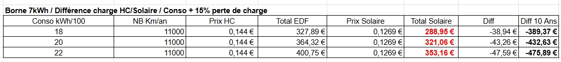

Posté le 21-04-2026 à 10:23:12  profilanswer
actarusprinced'euphor a écrit :
Si je ne vendais pas ma prod solaire j'en aurai installé une Trydan mais le soucis c'est que ce n'est pas amortissable du tout (j'ai calculé entre 400€ et 475€ d'economies sur 10 ans si je n'injecte que du solaire au lieu de HC) :sarcastic:
Alors oui ce serait plus pratique de charger plus vite, cependant on ne fait pas assez de kilomètres pour que ca vaille le coup (11Kkm/an) :(
https://rehost.diberie.com/Picture/Get/f/508042
La borne, c'est pas un investissement qui est amortissable, c'est du confort.
Comme passé d'une télé 55 à une 75 pouces.
C'est pareil, mais mieux.
