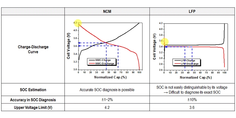

Posté le 20-04-2026 à 21:16:22  profilanswer
alffir a écrit :
Ok j'avais cru lire quelque part NMC y compris pour la petite, mais effectivement c'est LFP comme l'EV2.
Du coup je ne comprends pas la puissance différente, même si 136 chevaux c'est très bien.
J’ai déjà souligné ça et c’est écrit dans la brochure.
C’est la tension de la batterie NMC qui est trop faible (298V …) et la pénalise et pas qu’en puissance moteur mais aussi en recharge sur les petites bornes incapables de délivrer assez d’ampères.
La NMC n’a d’intérêt que sur des grosses bornes de recharge de 200-250-300kW. En-dessous elle risque d’être bridée.

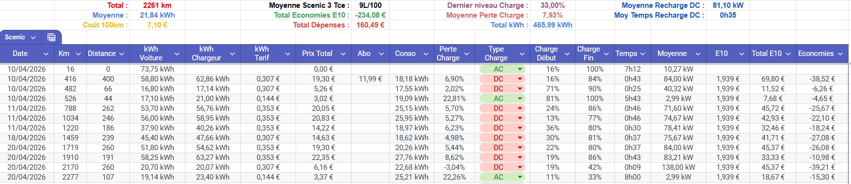

IONITY Maison Dieu / 191km / 19% -> 86% / 37mn / +58.25kWh / Moyenne 83.21kW
IONITY Saint-Witz / 260km / 19% -> 42% / 9mn / +20.70kWh / Moyenne 138kW :o
Tous les arrêts ont été en temps masqué, j'ai plutôt attendu Mme et les enfants au lieu de la voiture sauf le dernier arrêt de 10mn :lol:
On a mis le même temps que les années précédentes grosso modo donc aucune contrainte a ce niveau.
Ce qui nous donne un total pour les vacances de 1751km pour 400.31kWh consommés, soit une moyenne de 22.86kWh/100, je dirais que c'est correct vu la taille du véhicule et les routes empruntées (137 régulateur sur autoroute :whistle:)
Ce voyage nous reviens donc à 140€ (hors autoroute) contre au moins 307€ si on avait utilisé l'ancien Scenic en E10 [:siluro]
Le Scenic est vraiment plaisant à conduire, Mme a enfin pu l'essayer sur le trajet retour, elle est également ravie
Le plus long maintenant ça va être de recharger @80% sur ma prise renforcée en HC, y'a du soleil annoncé aujourd'hui je vais brider le CRO pour en profiter un maximum [:elgin675:1]
https://rehost.diberie.com/Picture/Get/r/508039

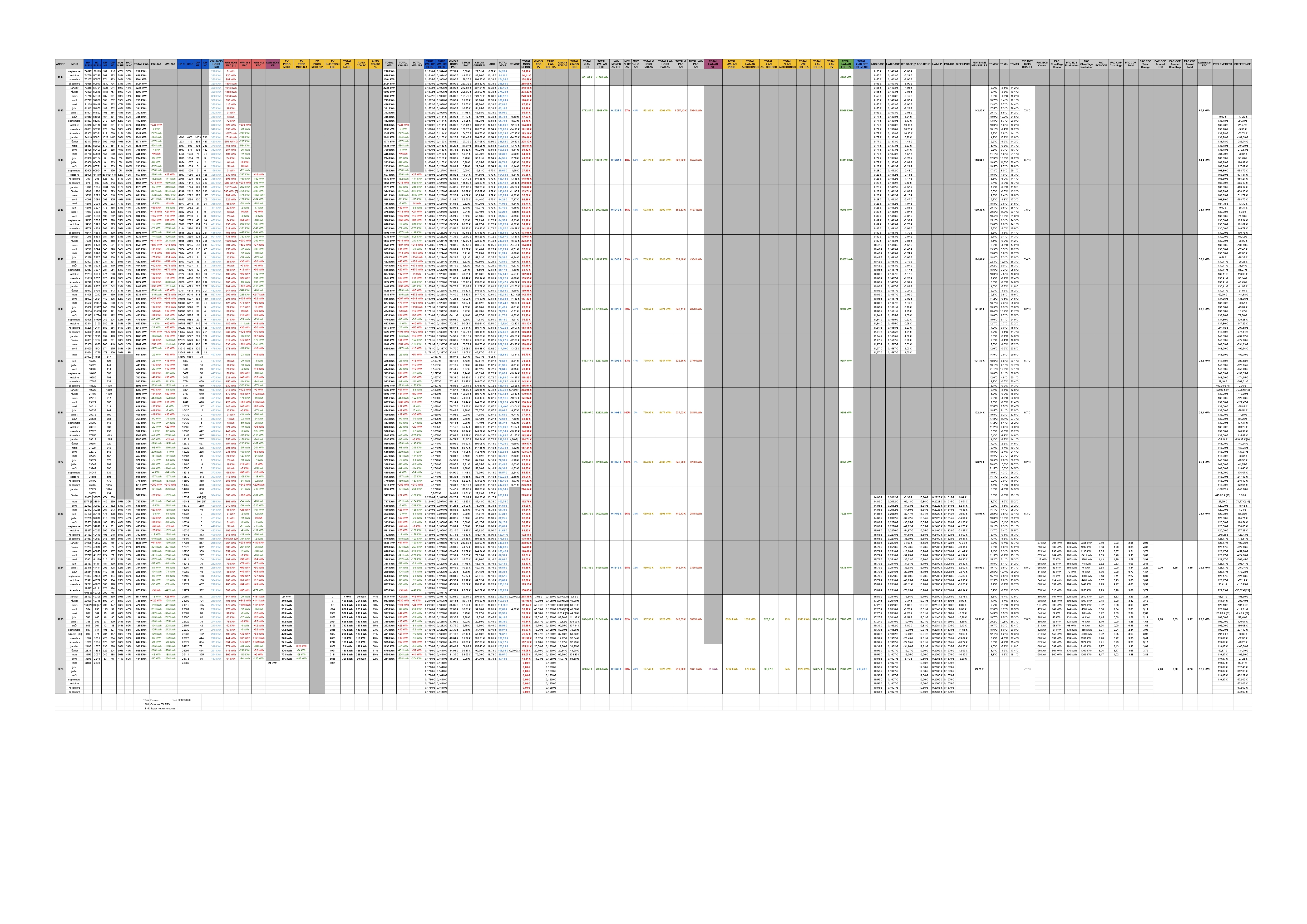

Tu vas vraiment remplir ce tableau au fur et a mesure?  [:max evans]
C'est ce que je fais depuis des années, quand on aime les stats on ne recule devant aucun sacrifice  :love:
Bon après chez moi y'a quasiment que des formules, j'ai pas besoin de remplir grand chose.
Message édité par Gimli Oakenshield le 21-04-2026 à 09:35:54
n°74569083
actaruspri​nced'eupho​r
Metamorphose !
Posté le 21-04-2026 à 09:37:08  profilanswer
Oui [:tante foufoune:3]
Et encore là c'est light, t'as pas vu mon tableau pour l'electricité [:sud_conscient]
https://rehost.diberie.com/Picture/Get/r/508047
Mais sinon je suis a peu près normal [:henri gaud l'eau:5]
Respect  [:implosion du tibia]
J'aime aussi les dataZ mais je suis bien content d'avoir un datalogger automatique pour le coup  [:sysman:4]

Mais il est quand même important de taper du 100% régulièrement. Une des différences majeures entre LFP et NMC c'est qu'en NMC on peut avoir une idée relativement précise du SoC en regardant la tension. En LFP on va surtout compter sur les algos du BMS. Quand on charge à 100% on recalibre la jauge.
(et ça marche aussi sur NMC, dans une moindre mesure)
https://rehost.diberie.com/Picture/Get/f/508049
oui c'est la principale différence
