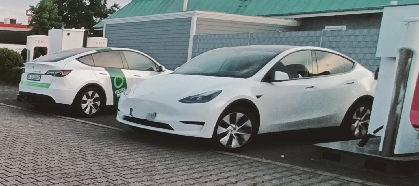

burba67 a écrit :
J'ai beau retourner le problème dans tous les sens, ça m'empêche de comprendre l'avenir tout électrique qu'on nous vend. Certains ici semblent ne pas croire au problème de congestion des bornes de recharge, j'aimerais bien comprendre.
Simple: ton calcul est faux:
Premier point: les pompes à carburant  ne sont pas toujours toutes occupées, très loin de là, donc la base de ta multiplication est au moins arbitraire.
Deuxième point: en charge 800V, les 40 kWh nécessaires à faire 200 km rentrent en bien moins de 20 minutes: une Ioniq 6 récupère 350km en 15 minutes. Tu pars du principe qu'on garde les performances des voitures d'entrée de gamme actuelles, alors qu'il suffit d'étendre les technologies déjà employées pour que ce problème soit du passé. Accessoirement tu ne prends en compte pour le plein d'une thermique que le temps du remplissage, alors que les opérations avant et/ou après réduisent leur temps de disponibilité: qui n'a jamais pesté la main sur le pistolet en attendant que le client précédent ait payé en station pour que le compteur se remette à zéro? Tandis qu'avec le plug'n'charge qui se généralise, il faut s'attendre à ce que pour les électrique le temps de charge corresponde exactement au temps branché.
Ensuite tu vas compter bien plus de bornes que de pompes sur autoroute, vu qu'en déploiement pas paquet de minimum 8 points de recharge on est en train de doter TOUTES les aires d'autoroute. Et pas seulement les aires où il y a des stations services.
Donc, bien sûr, comme il arrive qu'au mois d'août on ait des stations services congestionnées, on aura des points de charge congestionnés ponctuellement. On ne choisit pas la densité d'un réseau à l'aune de ses utilisations exceptionnelles. Encore que des solutions existent: j'ai vu des superchargeurs déployés "sur palette" pour créer une extension ponctuelle à un point de recharge, une flexibilité qu'on ne peut avoir qu'en électrique, et qui peut tout à fait être mise en œuvre les week-ends chargés...
https://rehost.diberie.com/Picture/Get/r/306559
D'autant que les Engie, Fastned, et autres Ionity, qui se rêvent les pétroliers du futur, auront plutôt intérêt à travailler la satisfaction client dans un environnement de plus en plus concurrentiel. Donc non, je ne croit pas à l'électropocalypse.
