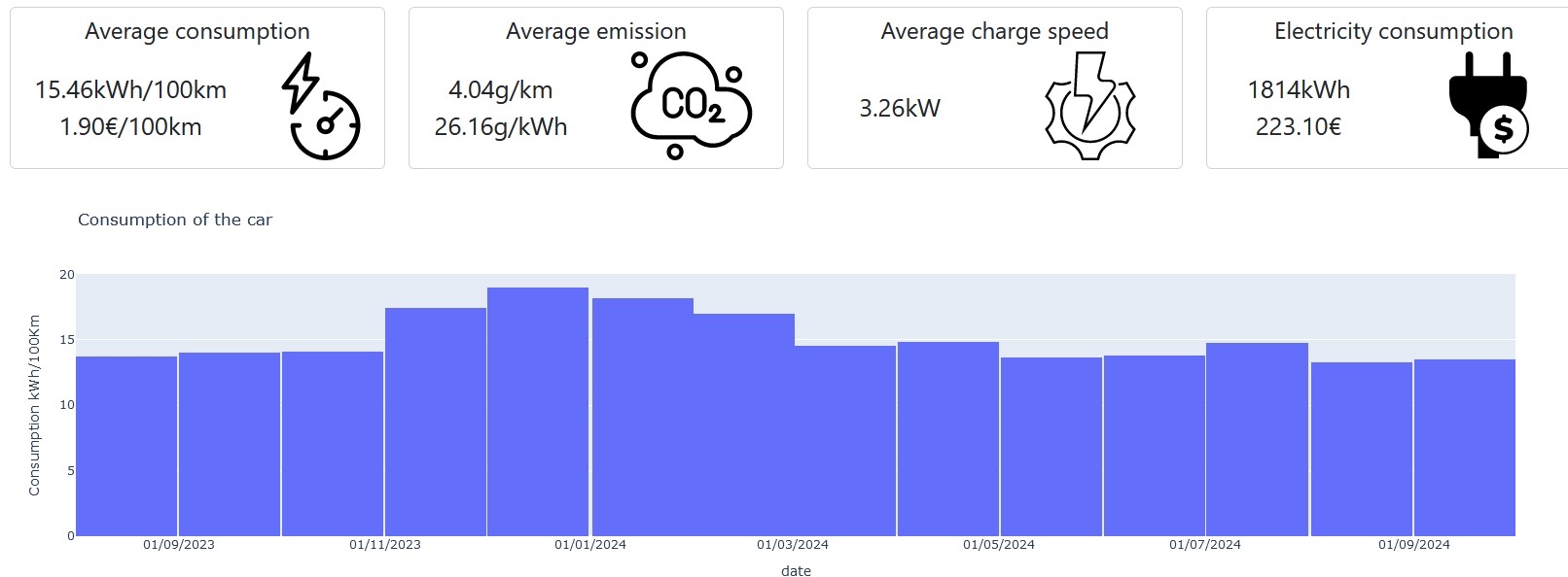

Eclat d'ombre a écrit :
Oui d'occase, le budget à la base était de 15k€, je l'ai poussé au max du max à 18,5k€.
Fender tu n'es pas satisfait de ta e208 ? Tu peux me dire rapidement ses défauts pour toi ?
J'ai une e-208 GT depuis 2 ans et j'en suis très content ! Pour l'instant zéro panne (23000 km), je croise les doigts :oPour les pannes, sur le forum Automobile Propre, tu verras qu'il y a le problème de déshydrateur de clim mal dimensionné qui nique le compresseur de clim sur les modèles 20 et 21. Après apparemment, ça a été rectifié. Dans tous les cas, les témoignages montrent que si ça arrive sur un modèle 2020, Peugeot prend en charge le remplacement même hors garantie (et à 4 ans t'es bien hors garantie). Donc un bon point pour Pigeot.Je ne mesure que 1m75 donc pas de souci de gabarit pour moi. C'est très fun à conduire, facile à garer, en ville c'est agréable.
Voici mes stats de conso, on voit bien l'influence de l'hiver :D (à noter que je mets des pneus neige en hiver, et je fais beaucoup de petits trajets genre 10km ou le chauffage tourne à fond et n'a pas le temps de se stabiliser donc la conso explose).
https://rehost.diberie.com/Picture/Get/f/314745
Message édité par bernardo le 16-09-2024 à 14:18:56

Tu les a chopé comment tes stats ?
Effectivement c'est un point d'attention que j'ai en tête, 90% de son usage sera en ville donc il faut que la visibilité soit bonne, on avait eu une très bonne impression dans la Zoé sur ce point.
Pour les 10% restants, peut-être quelques week-ends mais je n'imagine pas de trajet plus long que 500km A/R. Je mets à égalité la Zoé et la e208 sur le sujet charge, la Zoé pour le 22 en AC en ville et 50 en DC et les 100kW de la e208, c'est kif-kif pour moi. Donc tout se jouera sur le confort et le comportement sur route.
Bon point sur le SAV effectivement :jap:
La conso est relativement bonne, tes stats sont très intéressantes merci :jap:

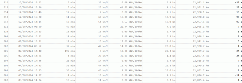

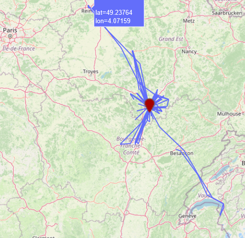

Avec une appli dédiée connectée ou à l'ancienne en marquant dans un cahier à chaque recharge  [:cuirmoustache:3]
Ça m'intéresse pour la 3008.
Le graph vient de l'appli Pigeot ?
Alors en fait il s'agit d'une appli qui tourne sur Home assistant : PSA car controller
https://github.com/flobz/psa_car_controller
Le truc se connecte tout seul aux serveurs PSA et arrive à te fournir des infos que l'appli officielle ne te fournit pas !!
En plus des stats conso, tu as le relevé de tout tes trajets, de toutes tes charges et même la carte de tout tes déplacements !
Je ne sais pas par contre si ça fonctionne sur le e3008 pour @salsifi34 ...

Après y'a des trucs bizarre, genre la conso de 41kwh/100 sur 1.1km de trajet ...ou des trajets à 0kwh/100 .
