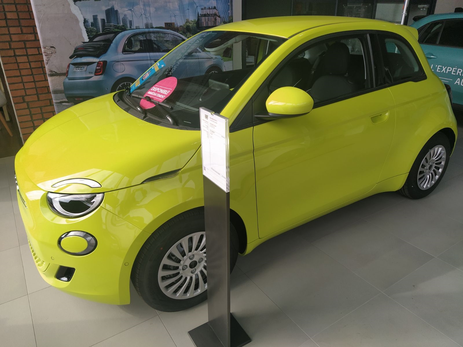

https://rehost.diberie.com/Picture/Get/f/299923
Leasing validé
Signature du bon de commande demain.
Livraison sûrement mardi 23 ou mercredi 24.
Ce soir on valide le devis de beev a 1525€ pour la pose de la borne.
https://rehost.diberie.com/Picture/Get/f/299924
Ce qui la fera poser la veille ou le jour de l'arrivée de la voiture à la maison.
Niveau carte pour les bornes de recharge, que me conseillez vous ?
Message édité par Shitan le 11-07-2024 à 17:13:56

Non elle aime les couleurs qui peps donc elle voulait la jaune :o
Sinon, question borne de recharge a domicile quel est le bon plan a l'heure actuelle?
On va passer sur une 11kw, car quand la COGIP me fera passer sur une élec me faudra recharger 120 a 250km d'autonomie selon les jours :o
Beev?Total énergie? Autre chose?
Stellantis n'offre plus la borne à ses acheteurs? La solution eProWallbox Move est pas mal: connectée par wifi, suivi en ligne, jusque 22 kW et possibilité de raccorder un compteur d'énergie pour gérer dynamiquement la puissance de charge pour ne pas aller au delà de la capacité de l'abonnement. Comme un moment elles étaient offertes, certains malins les ont pris sans intention de les installer et on les retrouve sur le bon coin ou sur ebay...
Sinon, si ces fonctionnalités t’indiffèrent, comme c'est juste des cartes pour dire au chargeur de la caisse comment se paramétrer et des relais pour envoyer le jus, si la voiture peut gérer le déclenchement de la charge comme tu le souhaites, prends le moins cher possible, genre une Lidl en promo.
Leasing validé
