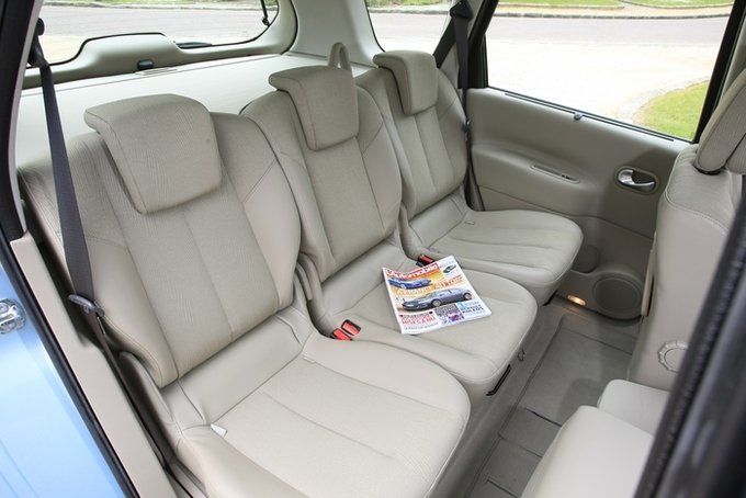

incassable a écrit :
même en thermique de toute façon y a pas beaucoup de caisses qui sont confortables pour 3 adultes derrière hein
Le scenic , picasso etc . ils ont 3 vraies place individuelles.
http://image.noelshack.com/fichiers/2016/25/1466445064-places-ar-scenic-image-photo-leader.jpg

Et encore les deux premières photos, c'est plutôt 3/4 de place qu'une vraie place au milieu. Le siège central est clairement plus étroit. Pour un long trajet, ça va bien pour des enfants. Pour des ados/adultes, ce sera serré, voire vraiment pas confortable.
C'est quand même mieux que la plupart des véhicules homologués 5 places !
Pas faux.
