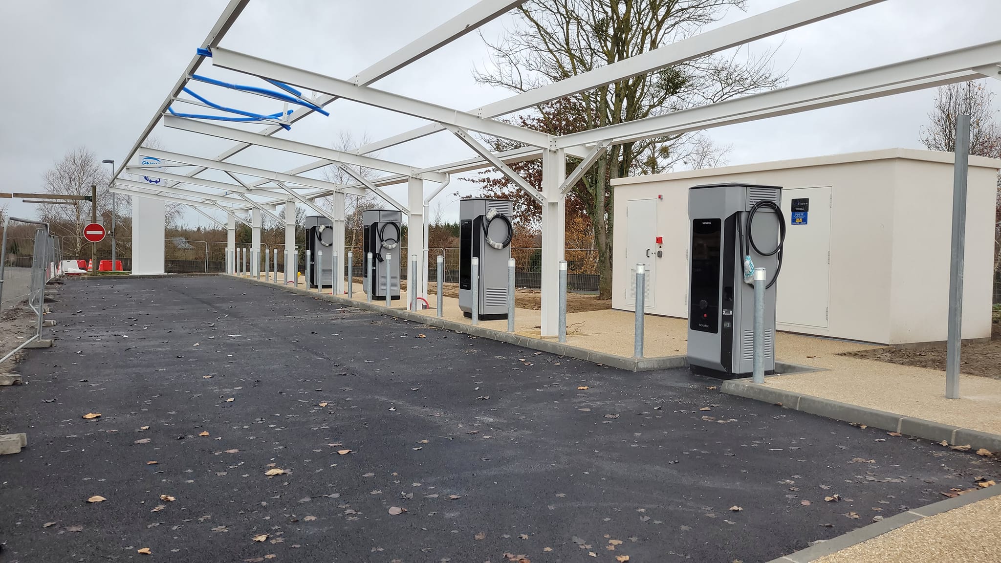

Posté le 23-01-2023 à 16:54:00  profilanswer
https://img.super-h.fr/images/2023/01/23/ab082f961ef61f06f7bd5c444db2136e.jpg
Cela change d'échelle les nouvelles stations de recharge Total :)

everybodie a écrit :
https://img.super-h.fr/images/2023/ [...] b2136e.jpg
je note au passage qu'il y a un portique mais pas de couverture
les bornes sont jeunes, elles ont besoin d'être bien arrosées pour prendre :D

everybodie
Posté le 23-01-2023 à 17:27:28  profilanswer
c'est où ?

everybodie
Posté le 23-01-2023 à 19:29:55  profilanswer
Fender a écrit :
c'est où ?
A priori c'est celle-ci la station Total : https://apps.total-ev-charge.com/ch [...] L-NF080344
