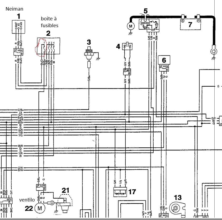

En parlant de la CB, sur une vieille moto carbu dans le genre, où est-ce qu'il est le plus intelligent/facile de choper un + après contact le plus fiable possible ?
Y'a un bornier/boite à fusible quelque part d'assez évident sous la selle ?
Actuellement le compteur est pris derrière un contacteur de phare, du coup il marche que quand les phares sont en position "coupés"  :D

Il semblerait que la position "IG" du neiman soit reprise dans la boite à fusibles
Donc all good pour le + après contact le plus fiable ?
Sur l’éclairage de plaque
ou la veilleuse si elle est allumée tout le temps
Je crois que le mec avait mis sur la position veilleuse du contacteur justement
Quand t'es en phares t'as plus de compteur  :D
Et fait chier de faire des soudures sertissages nuls j'utiliserais bien cette merdouille
https://amzn.eu/d/25AJ6zm
ouai sur les vielles merguez la veilleuse s’éteint avec les phares :o
regarde le schéma, l’éclairage de plaque tombe bien sur un fusible

Posté le 19-11-2025 à 20:52:22  profilanswer
Eviv les cosses vampire, y'a pas plus simple. Pour commander un relais c'est suffisant.
