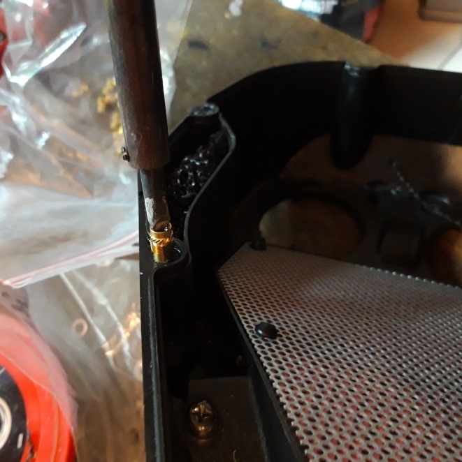

Les vis de la boite à air commençaient à foirer le plastique, du coup j'ai agrandi un peu les trous, et enfoncé des inserts en laiton M5 (borgnes) avec un vieux fer à souder
https://rehost.diberie.com/Picture/Get/f/53510
à ébavurer
