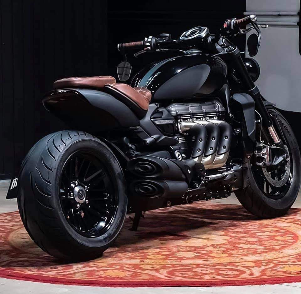

Revenons à l'essentiel  :jap:
Un bon gros custom qui ne se vol pas  :o
https://zupimages.net/up/21/24/angd.jpg
Qu'est ce qu'elle serait bien dans mon garage :love:

Tiens en parlant de custom antivol je lurke les Guzzi California III depuis que j'ai posé mon cul sur une le weekend dernier :D

Tu y vas fort pour un samedi matin.
Tu veux carrément prendre un custom toi aussi ?  :pt1cable:

Ce pot de gladius quand même :/

On dirait qu'il y a 3 chicanes concentriques dedans.

Va falloir définir une frontière pour le custom.
La rocket3 custom?
La diavel custom?

Ça se conduit se genre de truc où c'est uniquement pour la beauté de l'objet.(car j'avoue, je le trouve superbe)

A l'origine la rocket est un custom musclé  :jap:

Oui ça se conduit et même très bien malgré son poids  :jap:
