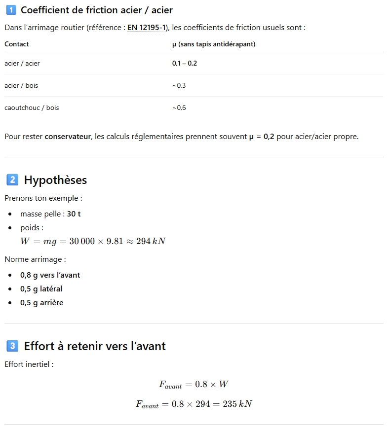

delantera a écrit :
Ca donne un peu l'impression que ça bougera pas à l'accélération/freinage, mais qu'il faut pas tourner trop vite avec la remorque, ce genre d'attache  [:frogaski62:5] Sûrement à tort.
Je suis plus circonspect quand je vois quatre bouts de chaîne sécuriser une pelleteuse de 25 ou 30 tonnes, perso...
https://www.hellopro.fr/images/produit-2/2/6/6/semi-remorques-porte-engins-faymonville-3-essieux-6049662.jpg

C'est de l'adhérence acier/acier, je voyais plutôt le rond point pris un peu vite, la courbe de trop sur départementale, ou le freinage d'urgence sur voie rapide.

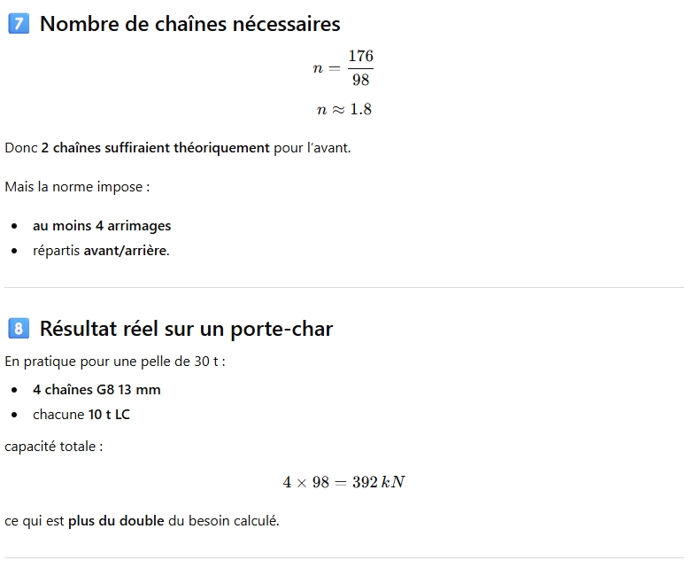

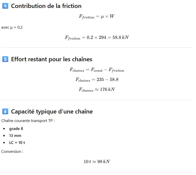

J'ai demandé à GPT, pour ma culture
https://rehost.diberie.com/Picture/Get/t/498491https://rehost.diberie.com/Picture/Get/t/498492https://rehost.diberie.com/Picture/Get/t/498493

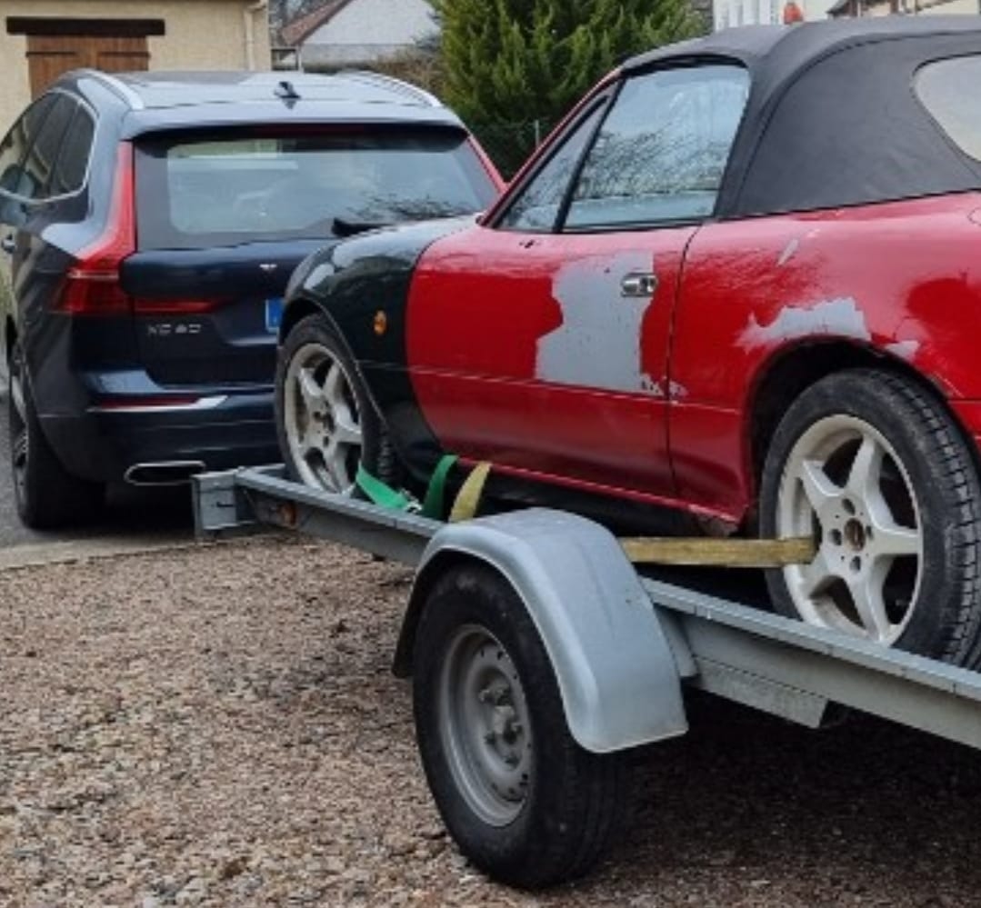

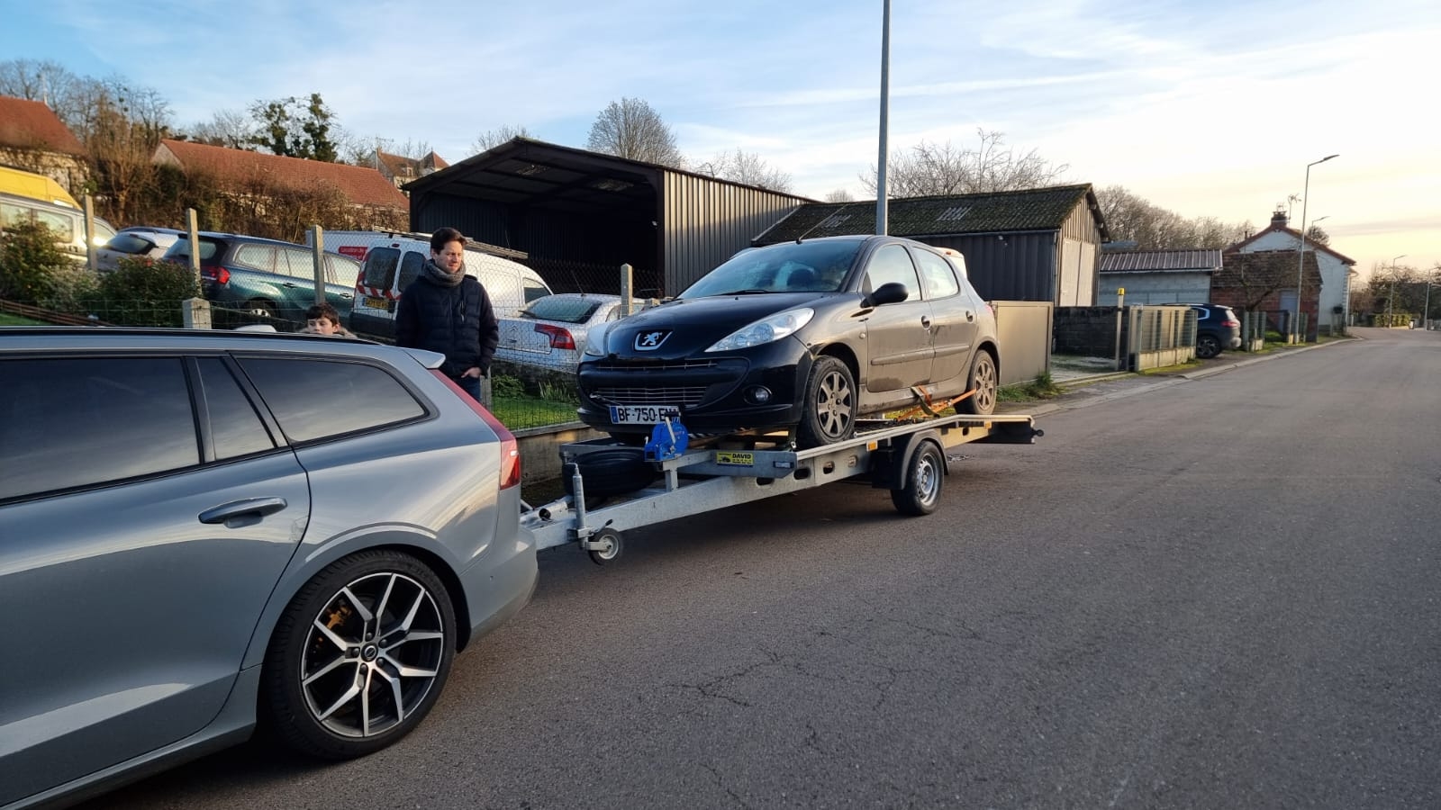

Ma technique :
Treuil un peu en tension qui tire la voiture vers l'avant
Sangles sur les roues avant qui tire la voiture vers l'arrière (qui empeche la voiture d'avancer en cas de freinage brusque)
Sangles sur les roues arrière qui tirent la voiture vers l'avant
je sangle les 4 roues, sans trop forcer sur celles de devant, quand j'ai je met des cales de roues aussi
Voiture chargée au max sur l'avant
Contrôle au bout de 15 min de route
je fais passer les sangles dans les jantes, je sais que certains n'aiment pas
https://rehost.diberie.com/Picture/Get/f/498494
https://rehost.diberie.com/Picture/Get/t/498495
(Celle la devant, la sangle était mal mise, je crois que je l'avais refaite car trop pincée)
https://rehost.diberie.com/Picture/Get/f/498497

C'est quoi ta remorque ? avis ?
n°74402978
joeldc13
Posté le 16-03-2026 à 18:53:21  profilanswer
C'est pas la mienne, un pote le la prête. Les deux premières photos c'est l'ancienne. Une 1400 kg simple essieu roues sur le côté. Tu peux charger jusqu'à 1100kg a peu près. C'est stable mais c'est large, dans les petites routes ça peut être chiant. Chargement via une bascule. Par contre c'est souvent pénible sur les voitures 3 portes basses, les portières arrivent au niveau des pare-boue et tu ne peux pas ouvrir les portes. Sur la barquette tu passes au dessus des portes mais pour le reste c'est parfois pénible.
La dernière c'est l'actuelle, meme chose une 1400 kg, mais roues dessous et pas sur le côté. Chargement via des rampes. C'est plus pratique car moins large, si la voiture passe, la remorque passe. Pas de gêne au niveau des portière. C'est légèrement moins stable, faut vraiment bien charger sur l'avant. J'ai jamais eu de soucis avec mais j'ai jamais trop dépassé le 120 max avec cette remorque, avec la roues sur les côtés suis déjà allé a 140 facile (je sais pas bien)

1100kg tu charges pas grand chose [:tinostar]

Disons que ça correspond exactement a mes besoins, la barquette fait moins de 800kg. La 206 moins de 1000 également. Bon la polo sur une des photos pas vraiment mais ça passe :o
Le mec a qui je l'emprunte met allègrement des trucs beaucoup plus lourd dessus...
Je n'ai pas le BE, juste le B96, donc je suis limité a un certain poids.
