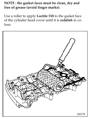

C'est d'ailleurs d'après ce manuel qu'ils ont un rouleau à crépi dans leurs servantes à outils.
n°74099046
Ca me dit un truc cette histoire, c'était quoi déjà ?

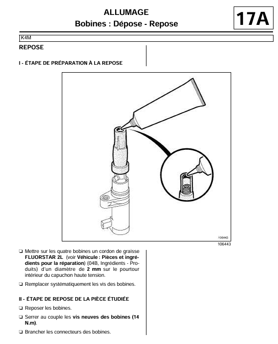

Sur K4M, c'est le couvre-culasse qui maintient les arbres à cames (et où se trouve le poussoir de la pompe à huile auxiliaire actionné par la came carrée de l'aàc d'échap), donc il faut le crépire à la loctite pour l'étanchéité.
Message édité par ClioWilliams le 15-01-2026 à 22:40:51
n°74099127
manisque
Posté le 15-01-2026 à 22:40:35  profilanswer
https://monorailc.at/hfr/26/01/crepi.png
Il y a plein de pièces des moteurs K4x et F4x qui sont assemblées à la pâte à joint, avec cette technique pifométrique pour déposer la bonne quantité de pâte à joint :D.
n°74099163

smartymcfly a écrit :
Et de plus cela n'aide pas xanthe sur son pb avec sa 308GTI. :sweat:
Si c'est un manque de graisse, avec la très haute tension, si.
L'arc élec préfère passer entre le caoutchouc et la porcelaine de la bougie d'un simple 1.2TCe 100 si c'est pas respecté.
Sur le 1.6 THP 270, la tension est probablement plus élevée, donc c'est encore plus important.
Message édité par ClioWilliams le 15-01-2026 à 23:02:40
L'étincelle saute entre le caoutchouc et la porcelaine de la bougie d'un simple 1.2TCe 100 si c'est pas respecté.
un contact franc entre bobine et haut de la bougie est très largement suffisant en pratique. Et c'est de la pièce neuve ici.
Sinon c'est que c'est très mal foutu s'il faut une graisse pour assurer une continuité jusqu'à l'électrode en bas. [:am7:1]
n°74099194
ClioWillia​ms
ﮩ٨ـﮩﮩ٨ـﮩ٨ـﮩ٨ـﮩ٨ـﮩﮩ٨ـﮩ٨ـﮩﮩ٨ـ
Posté le 15-01-2026 à 23:05:26  profilanswer
Si tu sous-estimes la THT, c'est pas de ma faute.
C'est un THP 270, pas un 49.9cc de Peugeot 103 allumage rupteur.
Message édité par ClioWilliams le 15-01-2026 à 23:07:40

ClioWillia​ms
Posté le 15-01-2026 à 23:21:24  profilanswer
C'est une question de pression dans la chambre.
Et il y a des trucs sympa sur le site de NGK si tu veux. :o
https://rehost.diberie.com/Picture/Get/f/482721
