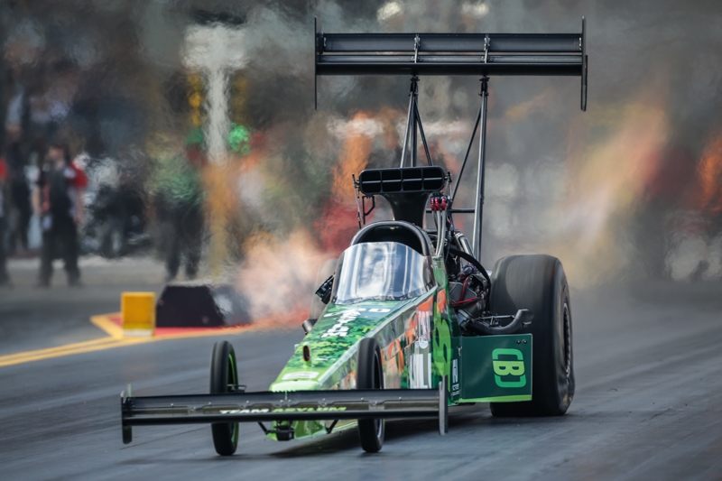

MantaFahrer a écrit :
Bref, pas trouvé de voiture avec des freins AR plus gros que l'avant...
Bonjour [:cetrio:1]
https://rehost.diberie.com/Picture/Get/f/315494

Bon, est-ce qu'il y a au moins des freins symboliques à l'avant ? Voire des freins tout court ?
