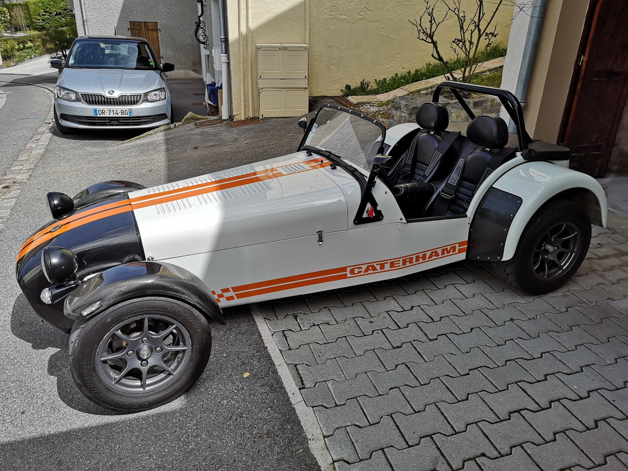

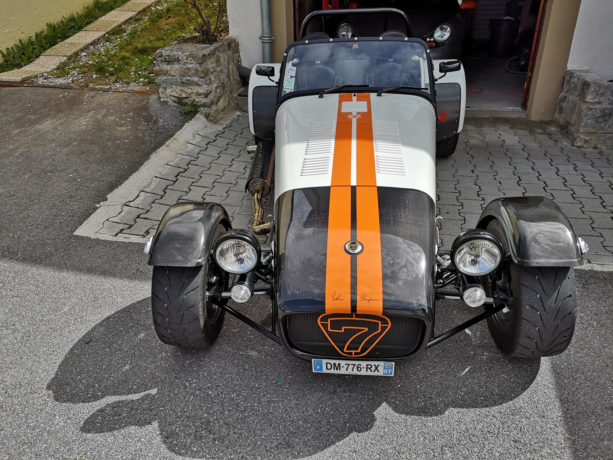

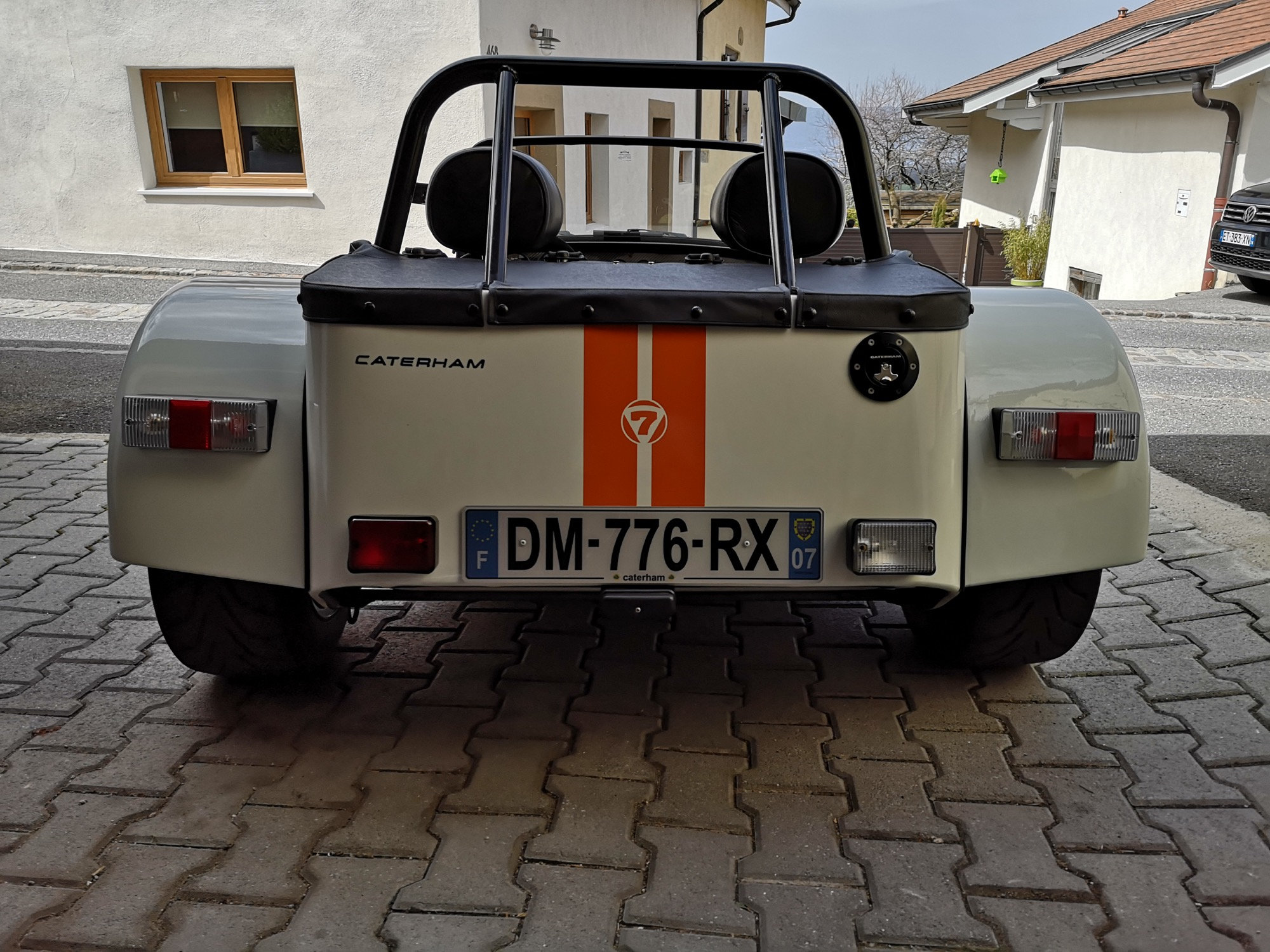

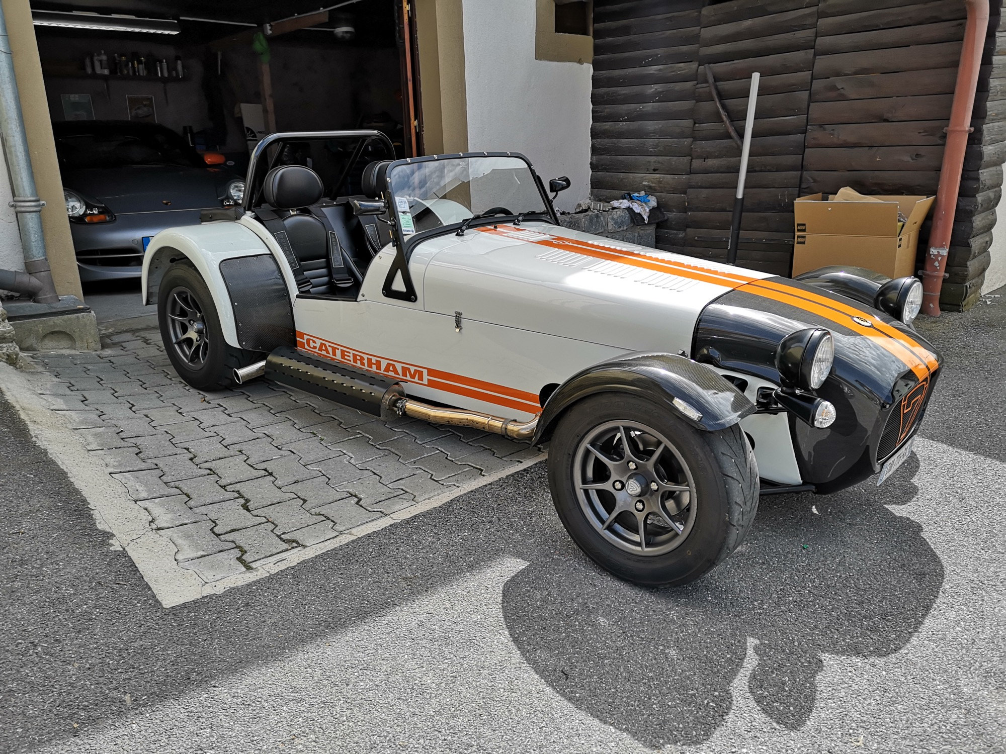

Petit après midi bricole sur la cat, changement des liquides, un petit filtre à air KN pour gagner 25,7ch, resserrage de tout ce qui est desserré, graissage de tout ce qui est dégraissé. :o  :)
Et un petit nettoyage qui va bien, on est bon pour la saison. :love:
https://zupimages.net/up/18/14/gcm5.jpg
https://zupimages.net/up/18/14/9mhb.jpg
https://zupimages.net/up/18/14/o7d1.jpg
https://zupimages.net/up/18/14/ccce.jpg
https://zupimages.net/up/18/14/85z3.jpg
Et sa copine qui attend son tour derrière.
