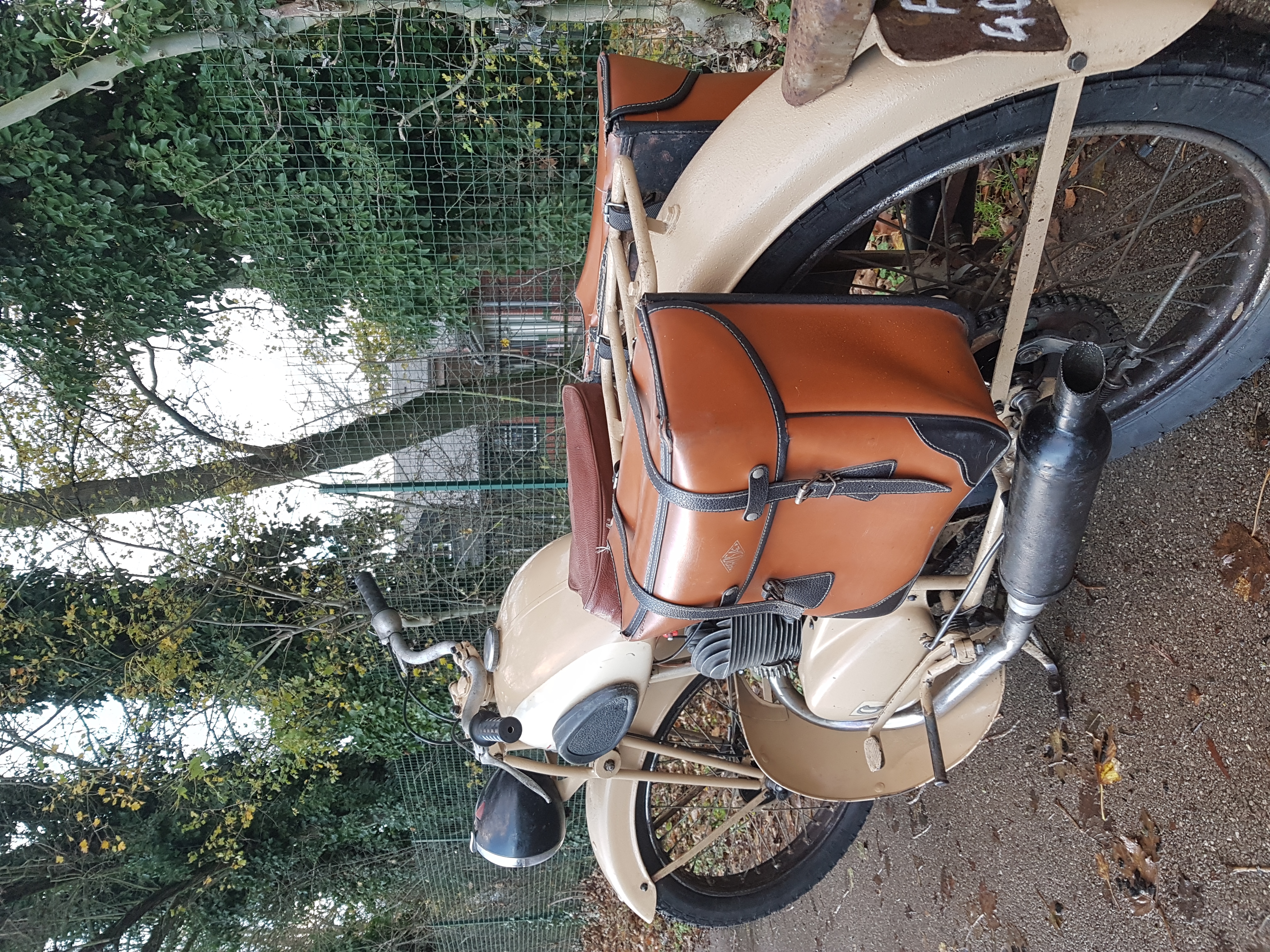

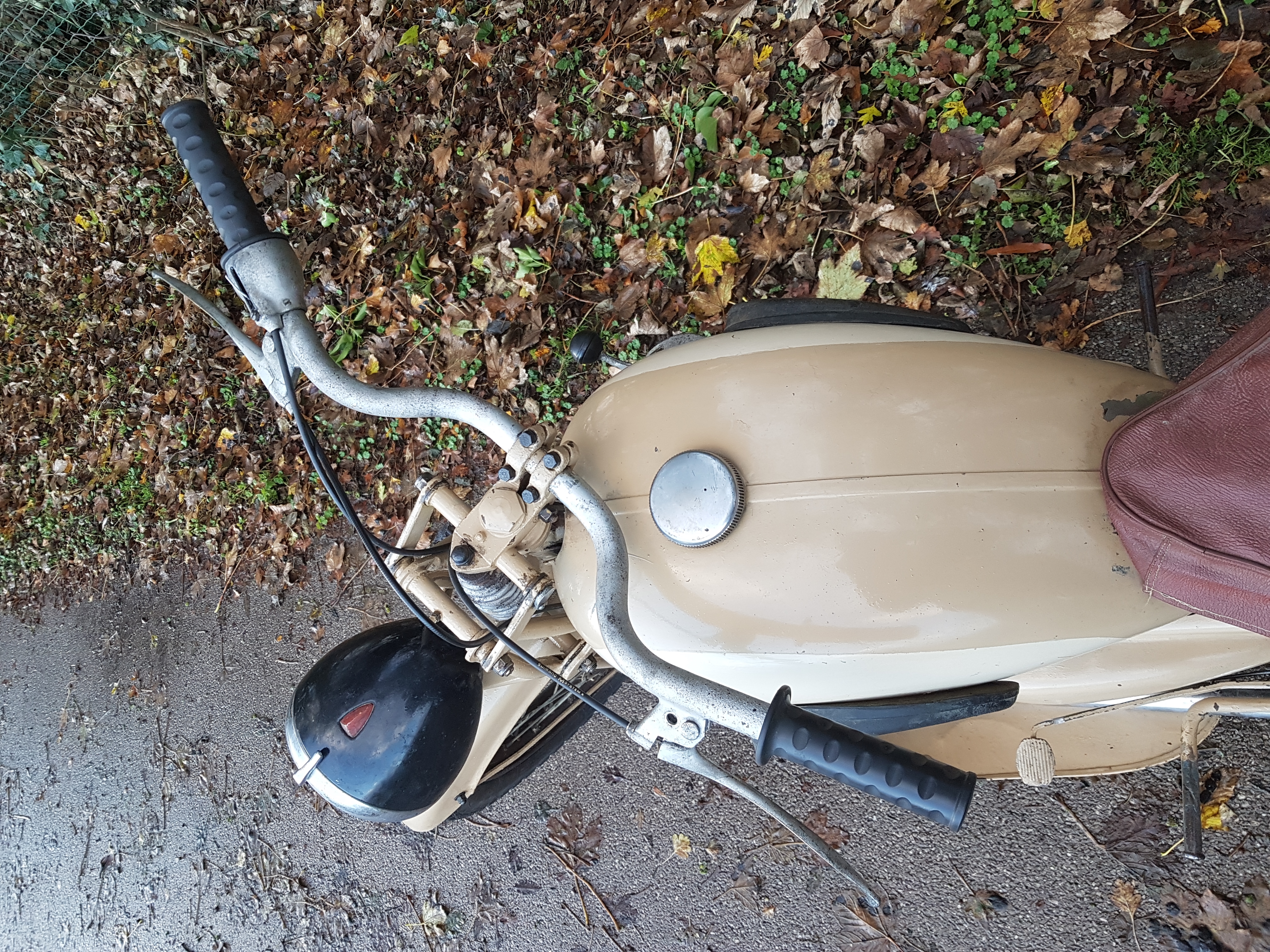

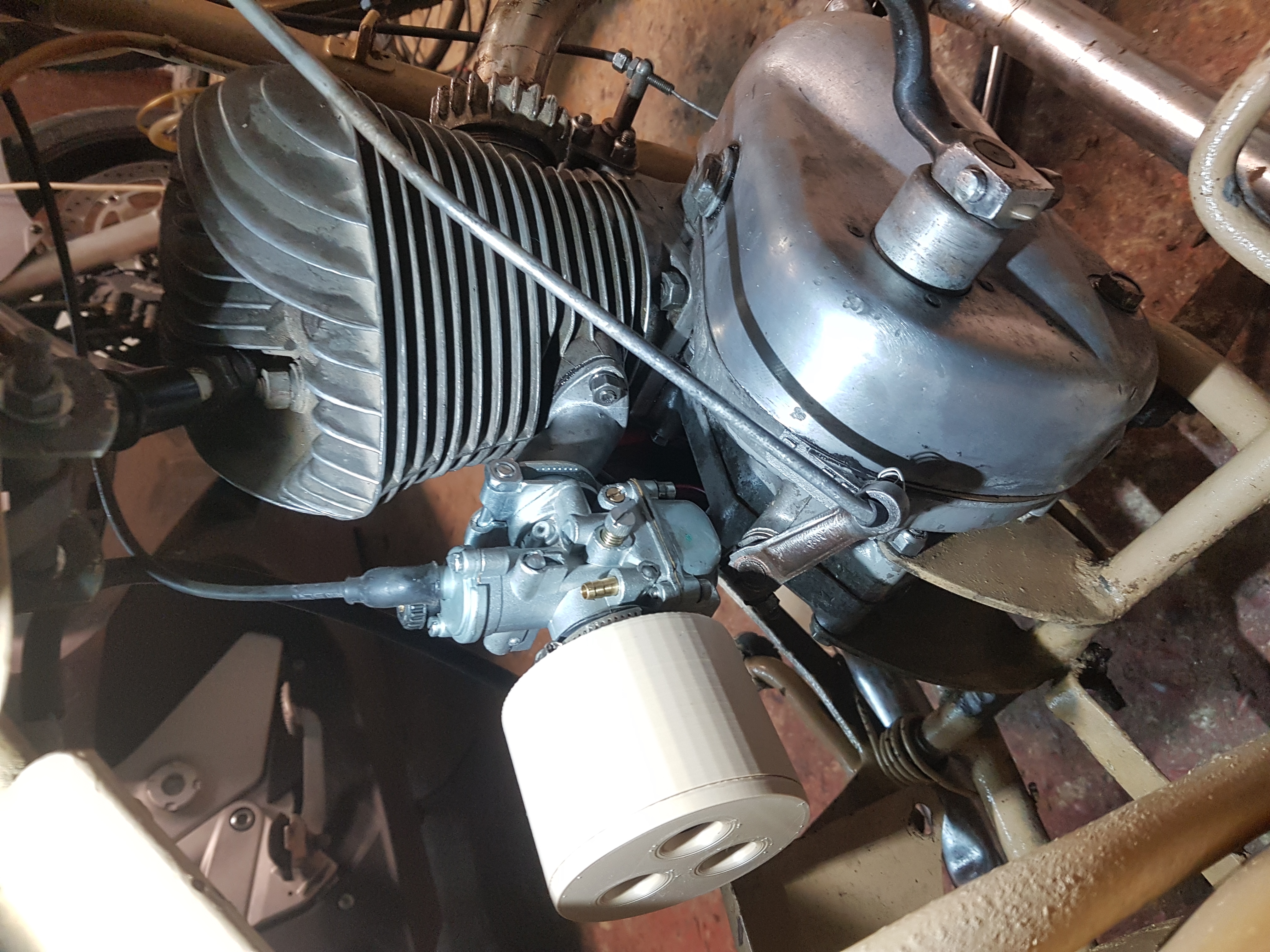

pour ceux qui suivent les aventures de ma p55:
Le moteur est remonté, il démarre au poil  :sol:
Pour la petite info, je suis passé sur un carburateur moderne, car les anciens c'était vraiment pas l'idéal.
Le problème c'est que sur ces carbus on monte en général des filtres "cornets", qui sont moches et ne suivent pas avec une moto ancienne.
Du coup je me suis imprimé en 3d une boite pour cacher ce fameux cornet.
A l'usage j'ai retiré le couvercle avec les 3 trous, car ça avait tendance à engorger le moteur (effet d'aspiration trop important causant une trop grosse arrivée d'essence)
Petite image:
https://rehost.diberie.com/Picture/Get/t/54387

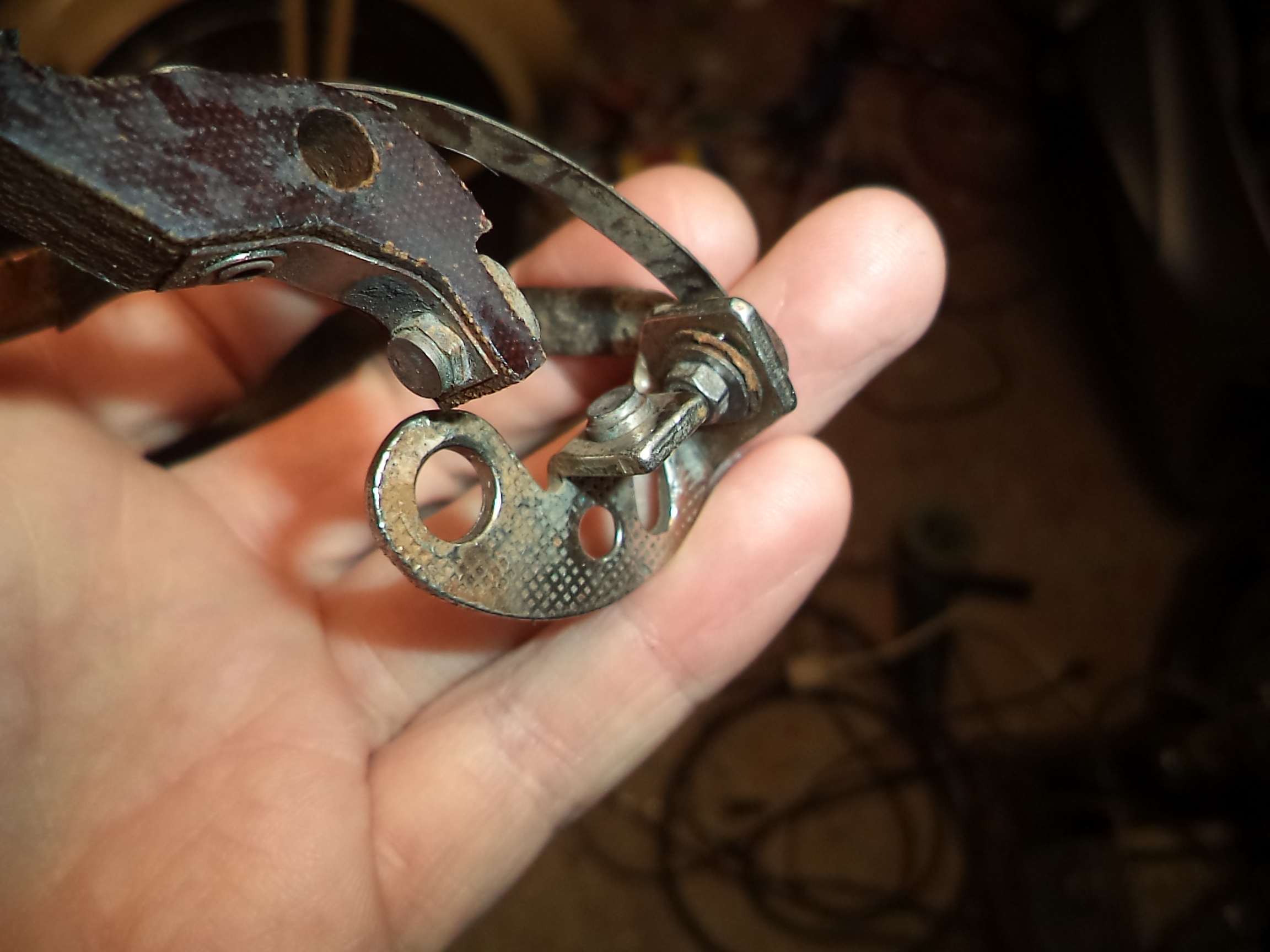

J'en ai profité pour bosser aussi sur l'allumage afin de partir sur un condo moderne.
Ca commence par un démontage des rupteurs
https://rehost.diberie.com/Picture/Get/t/54388

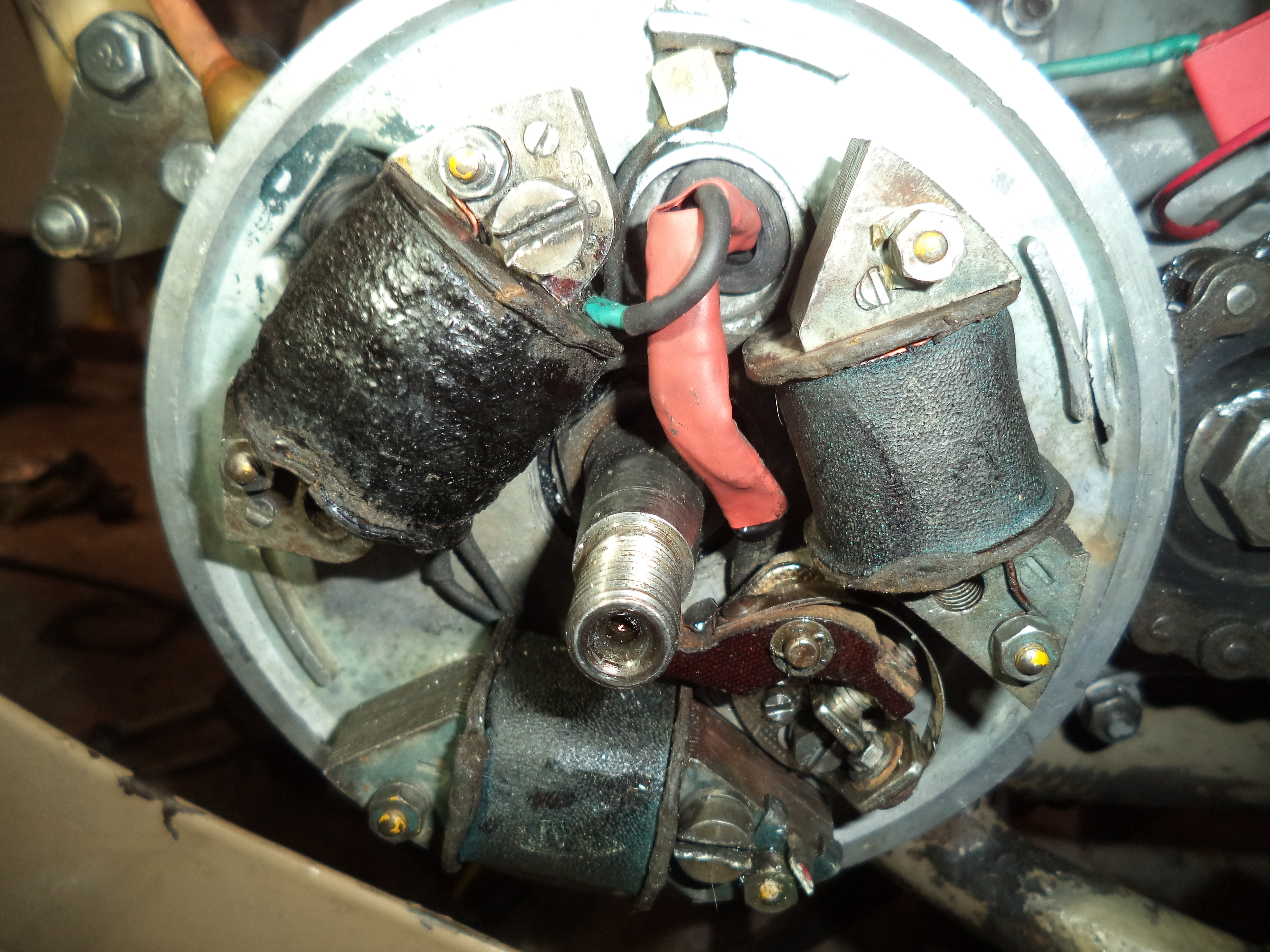

ensuite on re protège et on passe bien les fils vers l'extérieur où se trouve le condo
https://rehost.diberie.com/Picture/Get/t/54389
Prochaine étape, c'est de concevoir un petit boitier en 3d pour laisser discrètement le condo hors de vue.
A suivre donc...

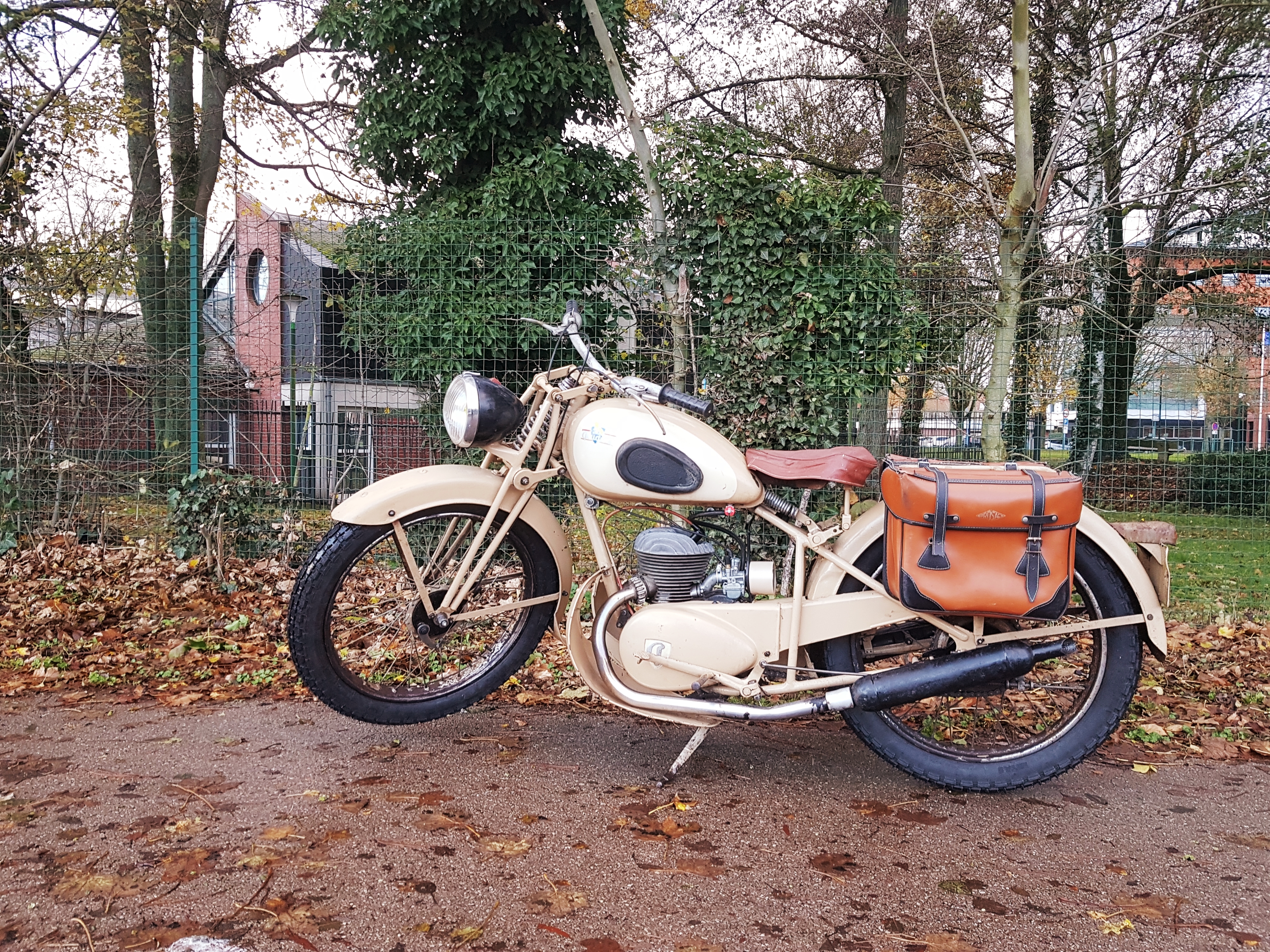

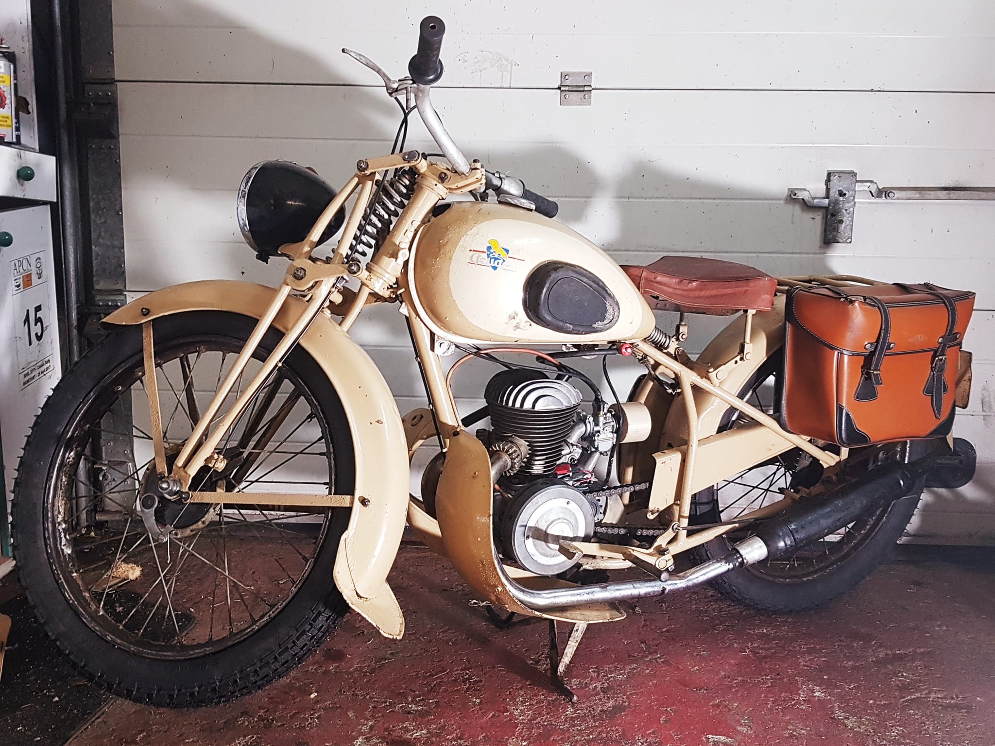

ma pétrolette testée entre deux averses aujourdhui.
Bah le petit 125 envoie de la tartiflette  [:neuf]
Pas un foudre de guerre, mais coupleux à souhait.
Et quel plaisir de jongler avec les différents leviers pour passer les vitesses au réservoir  :love:
Bon j'ai encore du travail, mais si je le voulais je pourrais rouler ainsi  :D
https://rehost.diberie.com/Picture/Get/t/54473

Tu comptes l'utiliser ensuite ou la revendre ?

rouler avec  :D
je projet de vente sera pour plus tard si j'ai besoin de sous :D

bon, des news de l'ancienne.
Moteur démmarre au poil, ça roule bien, c'est juste super fun à conduire.
Dire qu'à l'époque, soit il y a presque 70 ans, des gens avaient ça en daily...  :love:
Et maintenant on se pignole sur un modèle que l'on dénigre juste pour un port usb non présent...  [:frenchdav]
Allez, photos
https://rehost.diberie.com/Picture/Get/t/54962
https://rehost.diberie.com/Picture/Get/t/54963
https://rehost.diberie.com/Picture/Get/t/54964

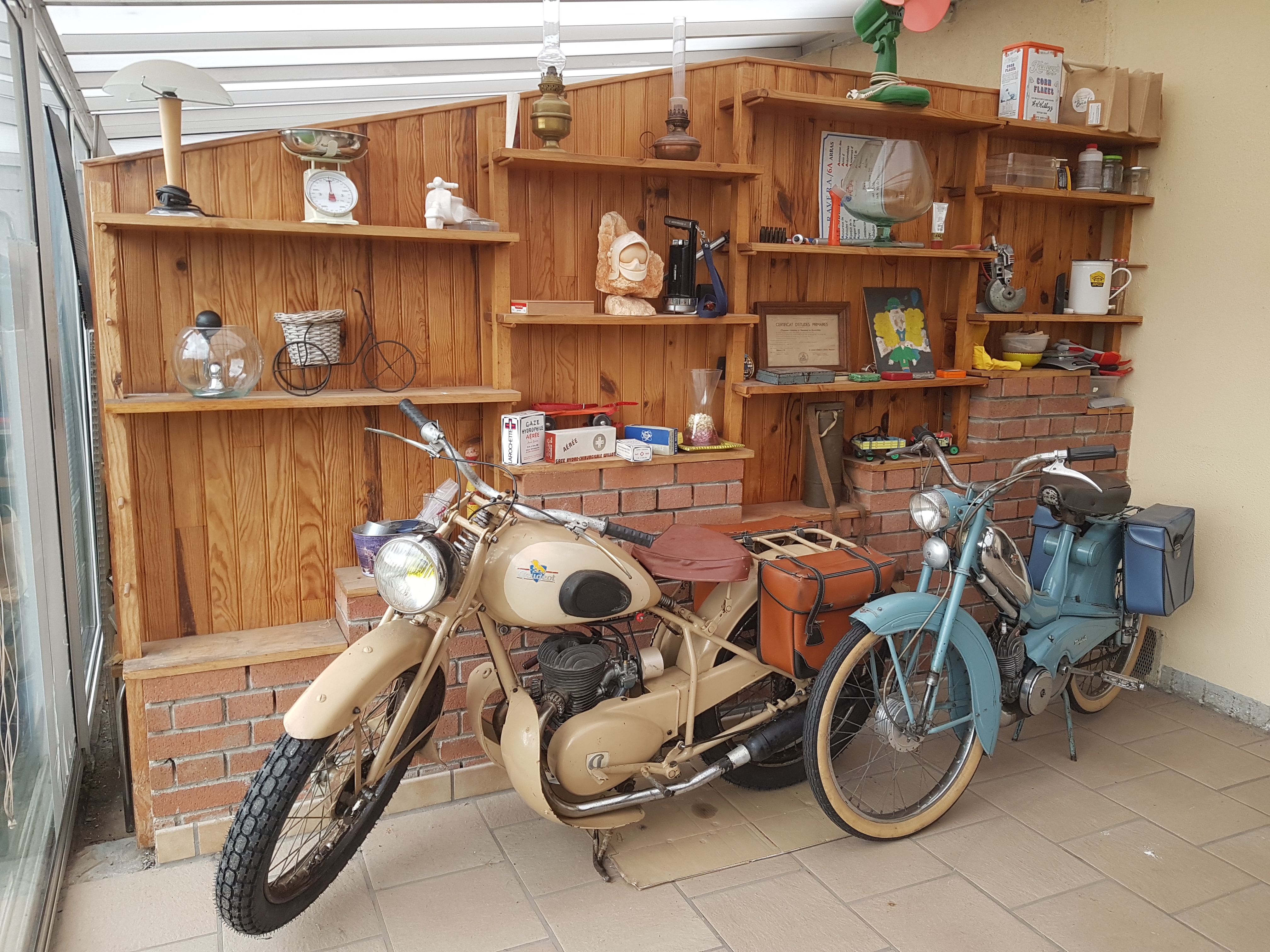

Et dans son nouvel élément à coté de sa petite soeur, qui elle, est de 1959 (vraiment cette date, et non pas celle du dépôt de brevet, comme beaucoup font l’erreur)
https://rehost.diberie.com/Picture/Get/t/54965
oui la déco est particulière dans ma veranda. C'est mon mur spécial vieilleries.  :D

Je veux le même verre à whisky  [:ane-trav]
