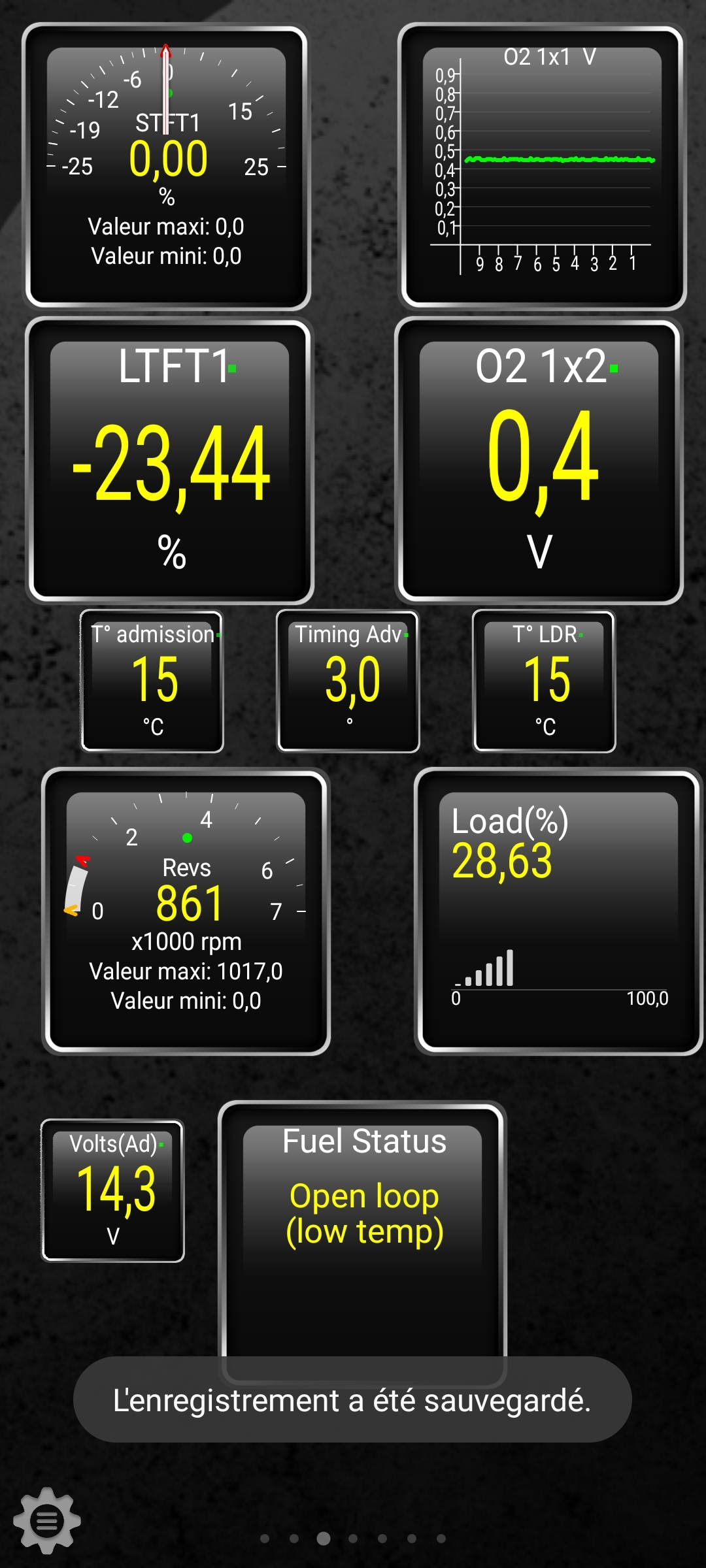

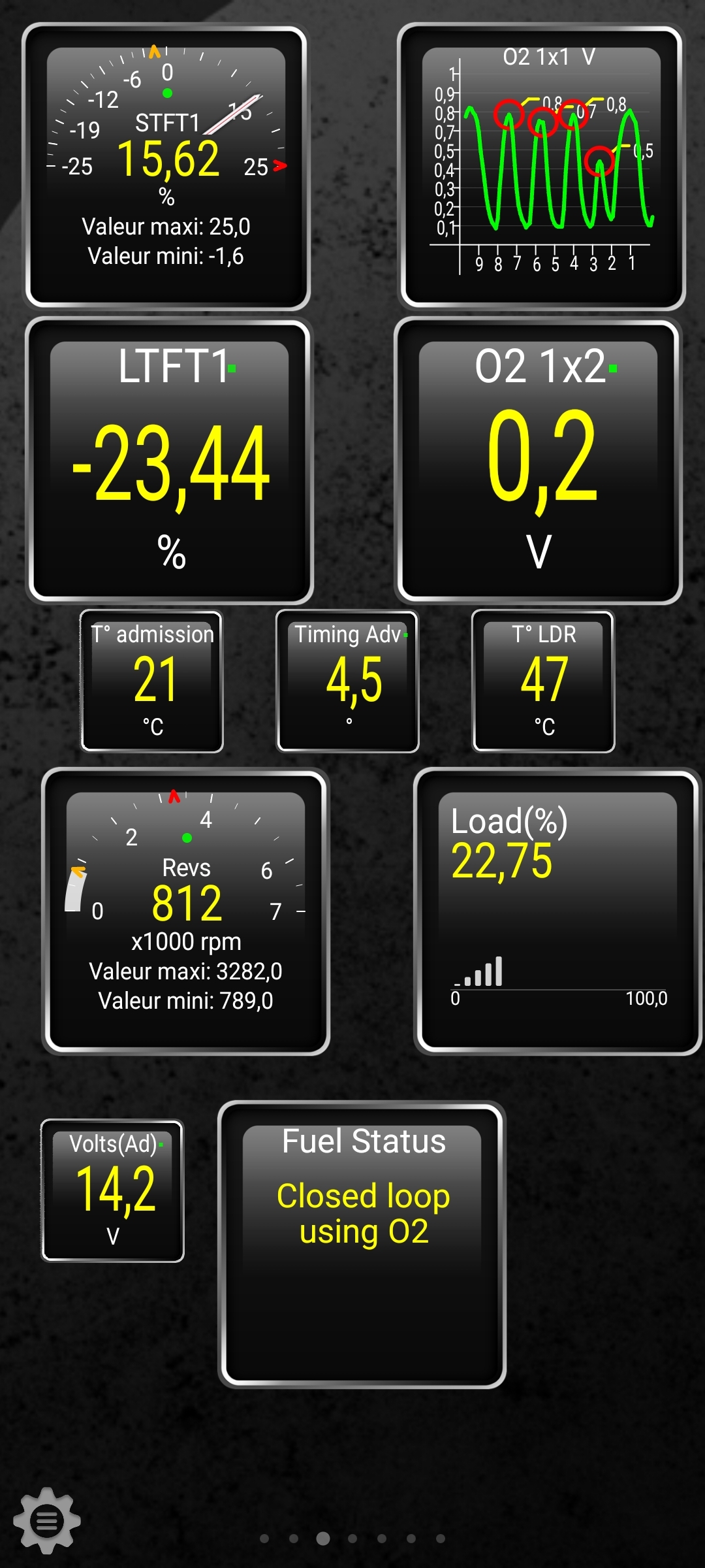

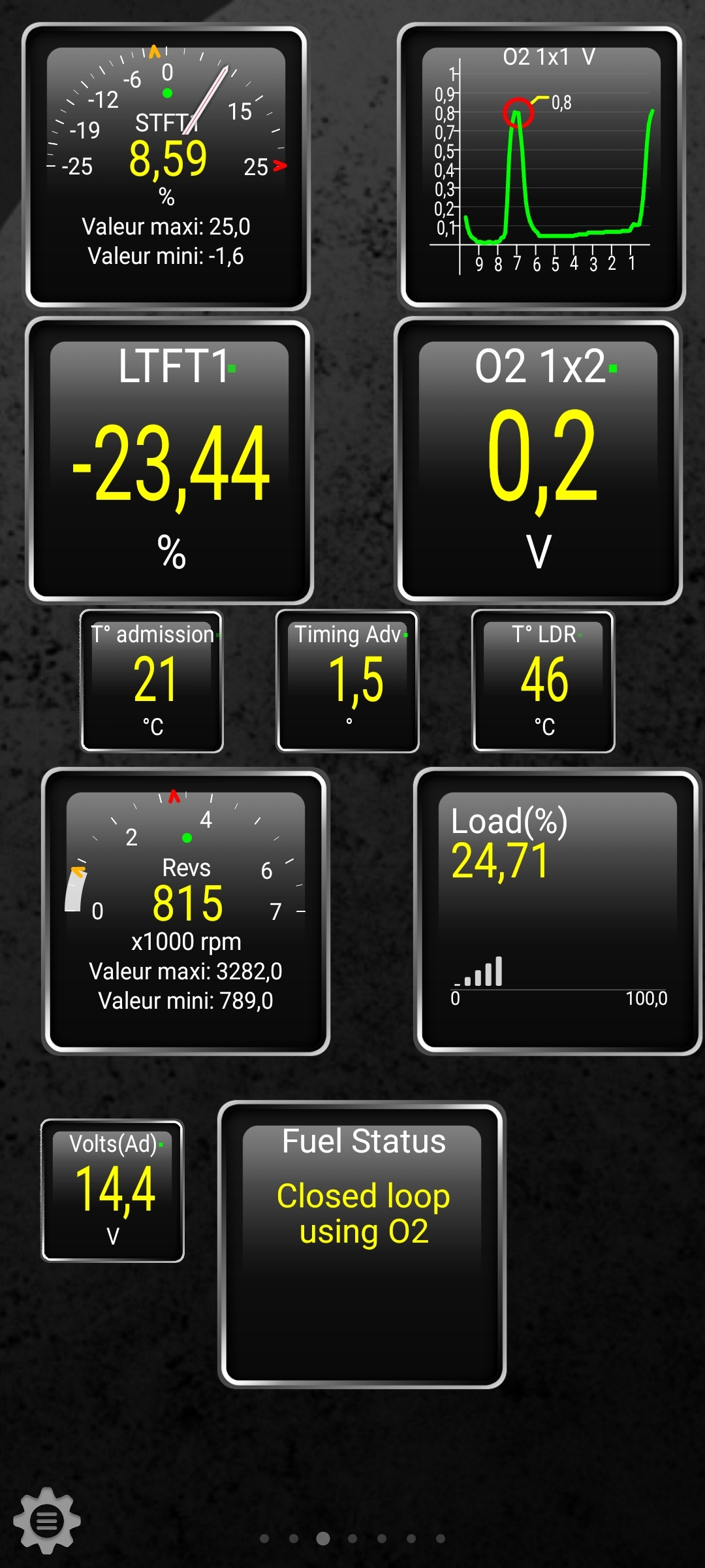

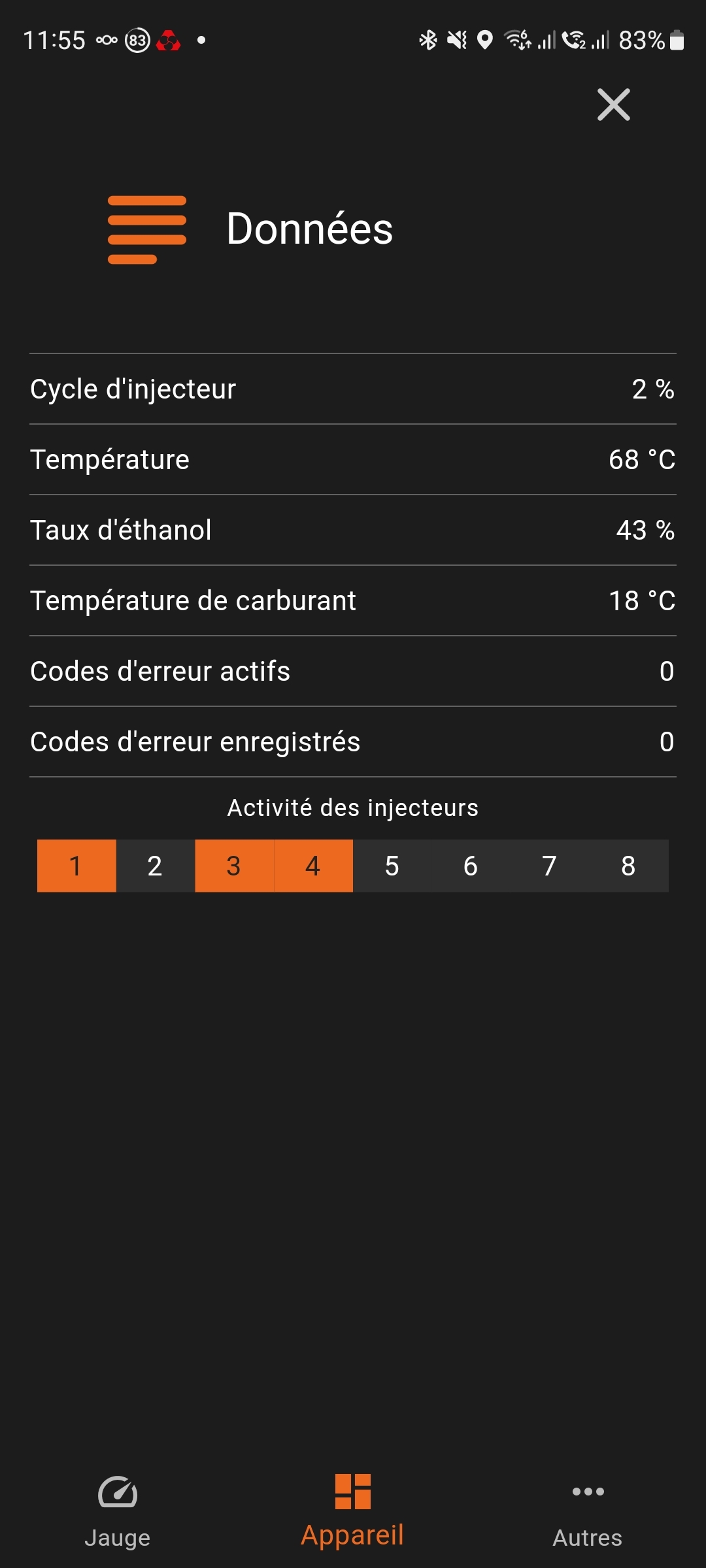

Hello ici,
C'est de pire en pire la gestion de mon injection sur la 208 :fou: J'y comprends rien...
Contexte :
- J'ai un boitier eflexfuel avec capteur d'éthanol depuis déjà plus de 30000km, ça fonctionnait impeccable avec une voiture qui tournait bien, un LTFT autour de quelques pourcents et un STFT qui faisait du + - + - selon la courbe de la lambda amont
- Depuis quelques mois le boitier a l'air de partir en couille car j'ai un LTFT qui est à -20 environ (soit un enrichissement de 20% à priori dans la logique PSA :o ) et un STFT qui fait nawak entre un coup du négatif avec des pics à -25 et un coup du positif avec des pics à +25
- Si je débranche le kit, la voiture tousse et le STFT passe à +25 direct => moteur trop pauvre, comportement normal
- J'essaye de mettre du SP en gardant le boitier pour voir la réaction, 0 réaction
-  J'essaye de débrancher le boitier avec un taux d'éthanol à environ 40%, le calculo enrichit un max et "system too lean" malgré un LTFT à -25 et un STFT entre +10 et +25 soit entre 35 et 50% d'enrichissement au total :o
Et combo gagnant, au moment de vouloir rebrancher le boitier parce que le moteur est trop pauvre, j'actionne la tirette du capot, pas de réaction, la tirette tire dans le vide, je démonte et tire carrément le câble : rien, le câble a dû sortir de son logement côté capot, le seul moyen d'ouvrir c'est à priori en passant par dessous et c'est une tannée...
A deux doigt de la mettre sur un pont, d'ouvrir le capot, tout débrancher et d'aller poser 600 balles chez shiftech pour une reprog complète là...
https://rehost.diberie.com/Picture/Get/t/162198https://rehost.diberie.com/Picture/Get/t/162199https://rehost.diberie.com/Picture/Get/t/162200https://rehost.diberie.com/Picture/Get/t/162201
Démarrage à froid : https://streamable.com/gmup96
Test à plusieurs régimes : https://streamable.com/dxtsal
J'ai contacté eflexfuel qui me dit que non, un LTFT et un STFT varient forcément dans le même sens et que si mon STFT est positif c'est que la voiture est trop pauvre à l'instant t et si mon LTFT est négatif c'est que mon moteur est trop riche à long terme (le tout en même temps, logique non? :o )
Si quelqu'un a le début d'une idée de piste, je prends parce que là...

remet du SP et debranche le boitier voir ce que ca fait ;)

Posté le 19-04-2023 à 07:26:04  profilanswer
C'est ce que je pensais faire, avant que la tirette me pète dans les doigts...

Posté le 19-04-2023 à 09:12:24  profilanswer
quand tu te connecte en bluetooth au boitier, pas d'erreur du capteur ?

Posté le 19-04-2023 à 10:10:25  profilanswer
Oui d'ailleurs t'as moyen d'utiliser ton boitier sans le capteur ?

fegre a écrit :
Hello ici,
difficile à dire mais t'as peut être un des cylindre qui déconne de manière intermittent et ton lambda fait le yoyo.
commence par virer le boitier et remet toi à l'essence quelque temps pour s’assurer que ça vient pas de la voiture. puis remets le. si c'était un faux contact ça remarchera peut être. sinon un des transistor du boitier est peut être en fin de vie.
n°68261225
memaster
M.arc a volé mon 62
Posté le 19-04-2023 à 21:12:52  profilanswer
buggy2680 a écrit :
je vais repasser au diesel ... 1.99€ l'E10 , 1.119 L'E85 et 1.735€ le gasoil
vu qu'en diesel tu fais 2 fois plus de bornes qu'en E85 sans forcer la question est vite répondue :o
ça ne va pas durer. tu as oublié la volatilité des tarifs à la pompe du mazoil :sweat:
n°68261261
duck69
Posté le 19-04-2023 à 21:15:54  profilanswer
 [:duck69:3]
J'ai vu du 1.69 pour le mazout cette aprem , le E10 étais à 1.82 et l’éthanol à 1.09 au moins cher.
n°68262026
fegre
Voleur professionnel
Posté le 19-04-2023 à 22:23:20  profilanswer
Merci pour vos retours, ça commençais à me déprimer là... :jap:
Non, RAS côté app (à part qu'elle est à chier et se connecte 1 fois sur 3 mais le boitier est visible en bluetooth donc bien alimenté)
Probablement pas, ou alors avec une table d'injection par défaut vu que c'est la seule chose qu'il utilise pour s'adapter...
D'ailleurs ce capteur a l'air de bien fonctionner vu qu'il est passé de 70 à 40 puis à 20% éthanol au fur et à mesure de mes rajouts d'essence...
Bougies/bobines à priori hors de cause, les premières ont moins d'1 an et de 10k km et les secondes sont neuves d'1 mois (problème de ratés d'allumage avec le froid j'avais changé par précaution mais en fait ça ne me l'a jamais refait..)
les injecteurs why not mais j'aurai pas un défaut moteur sur un injecteur en rade?
la lambda a pas l'air de déconner plus que ça, elle yoyotte normalement en charge stable, elle tombe à 0 en coupure d'injection, elle monte quand je suis en pleine charge (avec un léger lag quand même ça prend 2 ou 3 sec à 0 avant de monter)
Un faux contact côté masse c'est honnêtement impossible c'est piqué sur la cosse batterie avec un écrou bien serré dessus et de la graisse cuivrée entre la cosse et la batterie en plus..
Côté + injecteur pas impossible mais ça me ferait une coupure nette du boitier normalement, et sur un seul injecteur peu probable car sinon ça devrait remonter sur l'appli qui affiche les injecteurs branchés (ça se voit en coupure d'injection ils disparaissent)
Je penche vraiment pour un défaut boitier ou une interférence chopée par le faisceau mais ça se serait déclenché d'un coup sans raison apparente..
