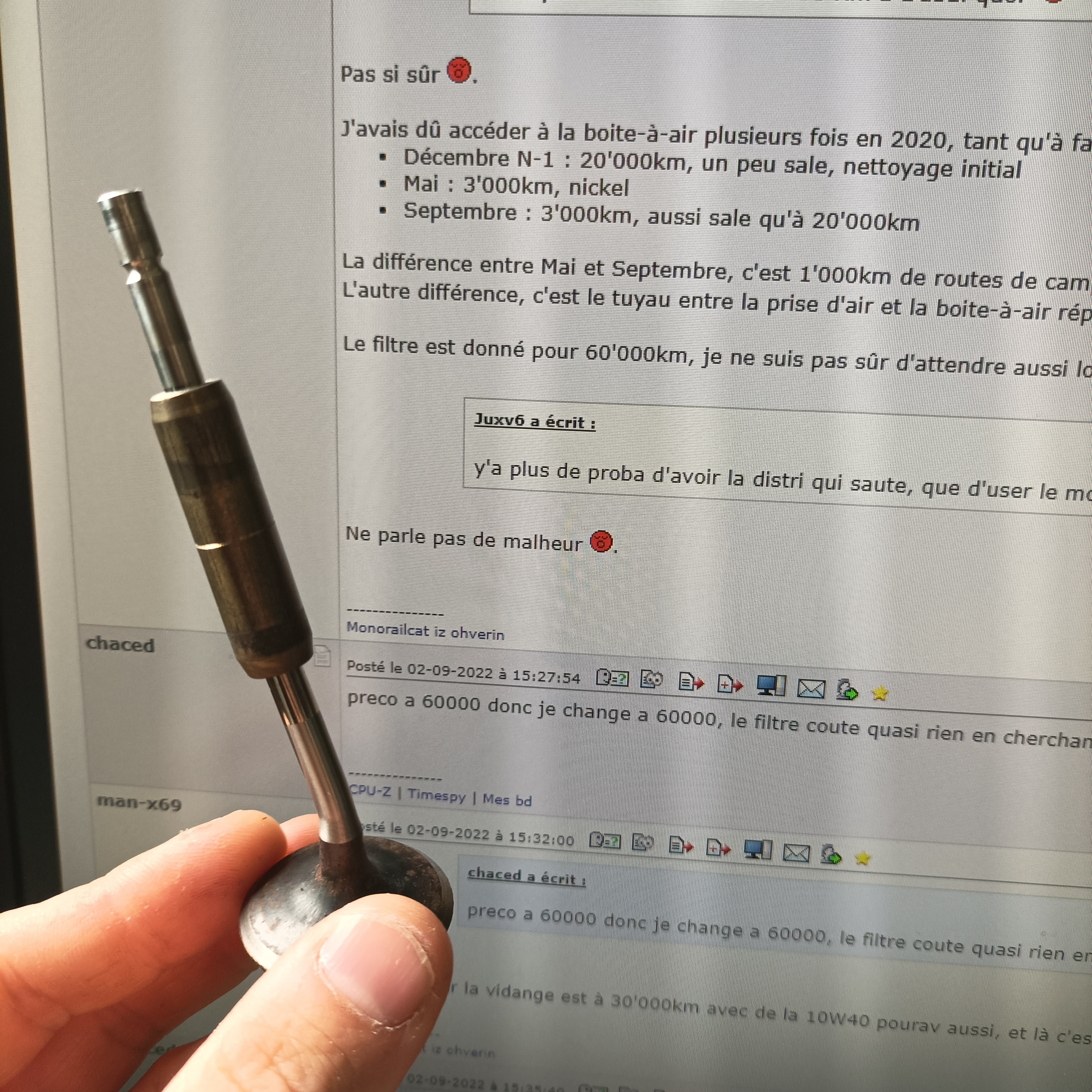

Pas si sûr :o.
J'avais dû accéder à la boite-à-air plusieurs fois en 2020, tant qu'à faire, autant faire du propre.
  • Décembre N-1 : 20'000km, un peu sale, nettoyage initial
  • Mai : 3'000km, nickel
  • Septembre : 3'000km, aussi sale qu'à 20'000km
La différence entre Mai et Septembre, c'est 1'000km de routes de campagne/montagne poussiéreuses et plein de moucherons sur l'autoprout.
L'autre différence, c'est le tuyau entre la prise d'air et la boite-à-air réparé, probablement bien plus efficace pour aspirer des merdes dehors :D.
Le filtre est donné pour 60'000km, je ne suis pas sûr d'attendre aussi longtemps :o.

c'est une belle expérience à vivre de refaire un haut moteur (#vraisavent #rouleau_à_crepir_les_culasses  #renault  [:sud-kitsune]  )
et ça fait des souvenirs pour décorer son PC  :sol:
https://zupimages.net/up/22/35/pbb7.jpg
n°66679166
memaster
M.arc a volé mon 62
Posté le 02-09-2022 à 16:20:11  profilanswer
perso un coup de soufflette HP tous les 10k et tu peux doubler cette preco.
n°66679275
ecureuil63
Posté le 02-09-2022 à 16:31:02  profilanswer
 :love: quel bloc ? Admission sûrement et encore vu la propreté de la soupape sa doit être sans EGR  :heink:
