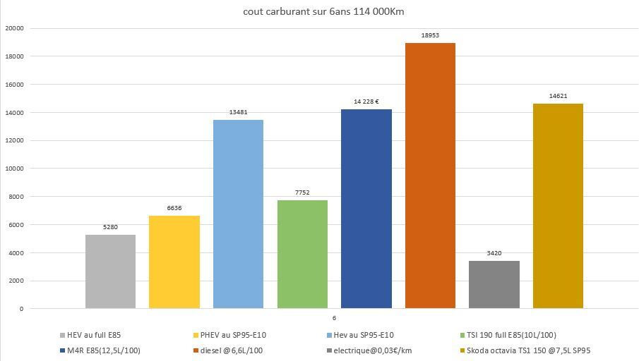

Posté le 04-07-2022 à 10:27:06  profilanswer
Je vous partage un fichier Excel très complet sur la rentabilité et les stats de l'E85 vs le SP :
https://mega.nz/file/lgsWiAxC#Aw3vw [...] XaDUK99u38
Promis, c'est pas du fishing :o
Message édité par stun34 le 04-07-2022 à 10:27:29

Keke boum ​boum
Imbécile heureux
Posté le 04-07-2022 à 10:31:34  profilanswer
Y'a pas besoin de cliquer. Avec un tarif au litre près de 3x moins élevé, la renta est toute trouvée. Même en mélange.
n°66273244
stun34
Posté le 04-07-2022 à 10:34:58  profilanswer
Ca passe le temps au taff, voilà déjà une première bonne raison
n°66273368
Keke boum ​boum
Imbécile heureux
Posté le 04-07-2022 à 10:47:27  profilanswer
C'était pas pour critiquer. C'est juste qu'on connait tous la réponse. On met pas de la betterave liquide dans le réservoir par conscience écologique. Enfin pas moi  :D

dans ce genre de tableau, faut inclure comparaison avec le diesel équivalent...
satisfaisant de voir qu'on à le plaisir de l'essence, pour moins chère qu'un mazout (pourvu que ça dure  :whistle:  ).
perso j'ai tout comparé "pour le fun"
https://zupimages.net/up/22/27/ybuc.jpg
sympas l'aspect défiscalisation en roulant électrique, le beur et l'argent du beure en somme !
Message édité par Juxv6 le 04-07-2022 à 11:03:41
il faudra inclure l'inflation sur les carburants désormais
 [:mistersid3]
