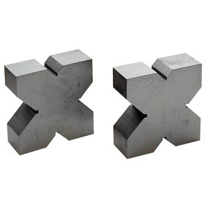

Posté le 20-04-2014 à 18:08:20  profilanswer
Pour la métrologie, la base c'est le palmer et le comparateur, c'est du matos assez accessible, et qui sert assez souvent par exemple je m'en suis servi pour le changement et le réglage d'un différentiel
http://joel.da.costa.free.fr/TutosMx5/OBX%20LSD/P1240139.JPG
http://www.youtube.com/watch?v=pGNnAfF7Yfc
http://www.youtube.com/watch?v=QA15-hlZkLQ
Et le palmer (un gros micrometre)
http://joel.da.costa.free.fr/TutosMx5/OBX%20LSD/P1240146.JPG
le soucis du palmer, c'est qu'il en faut vite dans plusieurs tailles.
ce genre de métrologie est assez simple a faire chez soi, après pour mesurer un faux rond d'un vilebrequin il va falloir un comparateur avec un pied a ventouse (et pas aimanté), deux vés de métrologie et un marbre.
Un marbre :
http://www.micronfrance.com/media/catalog/product/cache/1/image/1000x600/9df78eab33525d08d6e5fb8d27136e95/S/U/SU414400_2.jpg
Qui va te permettre d'avoir une surface parfaitement plane
Et une paire de vés
http://www.materielelectrique.com/content/images_produits/facom/1202.00_pf01.jpg
Tu positionnes ton vilebrequin au niveau des manetons que tu souhaites mesurer
http://images.forum-auto.com/mesimages/254444/Monmon%20103.JPG
Et tu fixes ton comparateur sur le marbre, tu le règles et tu fais tourner le vilebrequin et tu mesures le faux rond au comparateur.
Si tu dois acheter le matos, c'est clair, ça ne sert a rien autant l'envoyer chez un rectifieur, mais pour un mec qui vient de se faire chier a tout démonter soit-même, qui fait l'effort de se documenter sur les procédures, je trouve pas ça déconnant de chercher a comprendre et faire soit même, quitte a se faire accompagner
Message édité par joeldc13 le 20-04-2014 à 18:08:50
