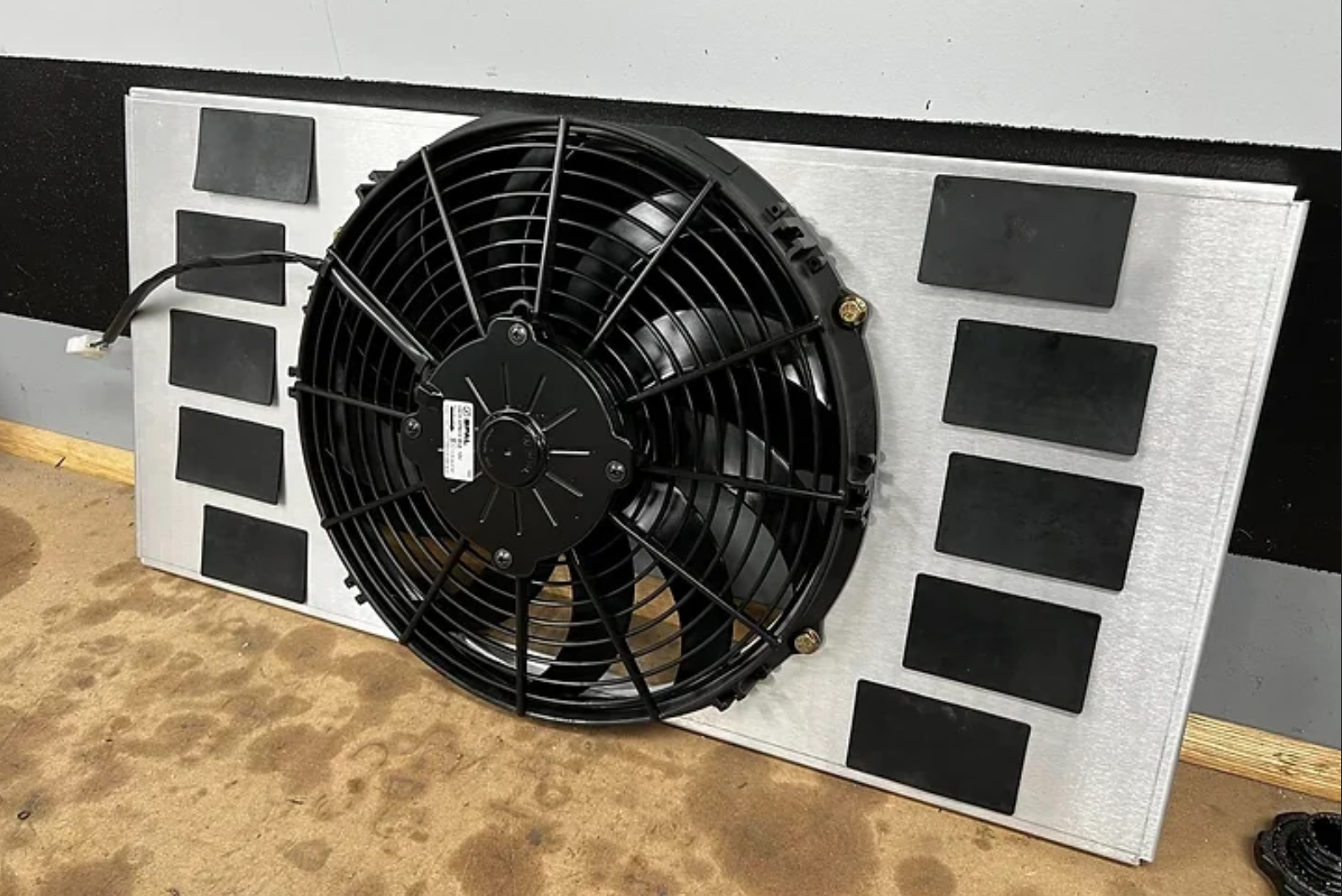

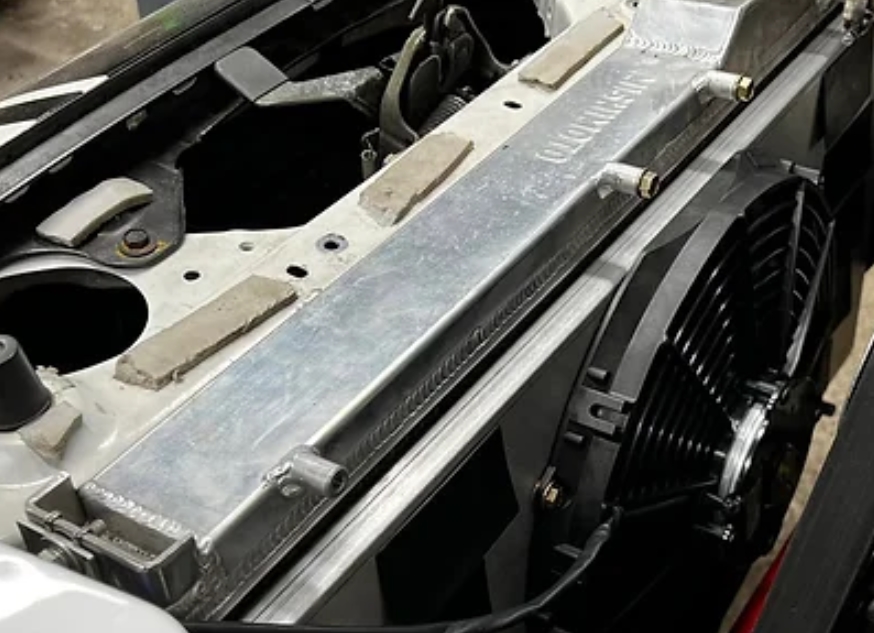

Alors j'y connais rien en mécanique des fluides, mais j'ai juste reproduit ce que fait Mishimoto
https://rehost.diberie.com/Picture/Get/f/432880
Les systèmes OEM sont souvent équipés de déflecteurs qui bloquent totalement le radiateur derrière et diriger l'intégralité du flux vers le ventilateur, cela améliore le refroidissement a basse vitesse car cela force l'air a être aspiré a travers le ventillo et a ne pas aspirer sur les cotés entre le radiateur et le ventillateur.
Idéalement il faudrait meme que j'isole la partie entre le déflecteur et le radiateur avec de la mousse sur les cotés pour vraiment tout canalisé comme sur cet exemple :

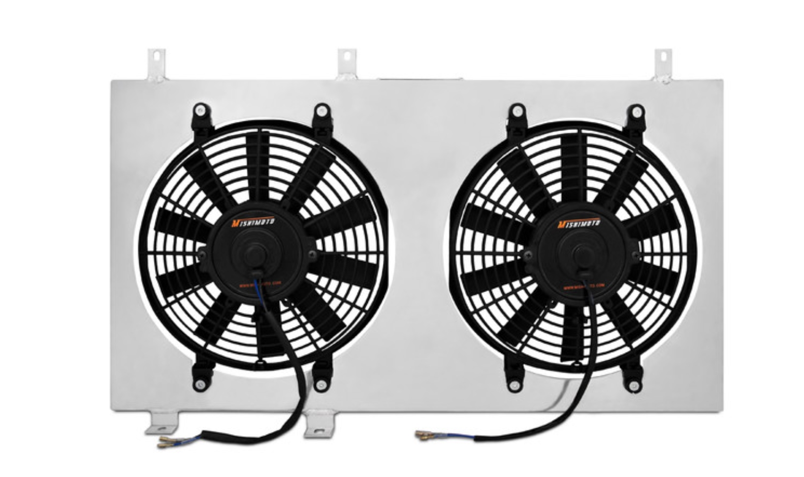

D'ailleurs celui-ci intègre meme des flaps "dynamiques", ils s'ouvrent a haute vitesse par l'effet de la pression et se ferme a basse vitesse ou au ralenti pour que le ventillo aspire bien l'air avant le radiateur
Radially Mounted Fan Shroud Flaps: The fan shroud flaps are radially mounted, promoting continuous airflow while driving. The flaps close at idle, allowing the fan to pull as much air as possible through the shroud for optimal cooling in all conditions.
https://rehost.diberie.com/Picture/Get/f/432885
Faut que je vois si j'arrive a faire un truc du genre.

Posté le 15-09-2025 à 11:13:38  profilanswer
Les guides et les ventilos OEM sont généralement montés à une certaines distance du radiateur, ce qui permet à l'air de quand-même traverser toute la surface du radiateur, sans avoir de zones sans flux.
n°73525006
joeldc13
Posté le 15-09-2025 à 11:39:08  profilanswer
C'est le cas, ça se voit pas trop bien sur la photo, mais j'ai 25mm entre le core du radiateur et le panel. 25mm qui ne sont pour l'instant pas étanchéifiés avec de la mousse
