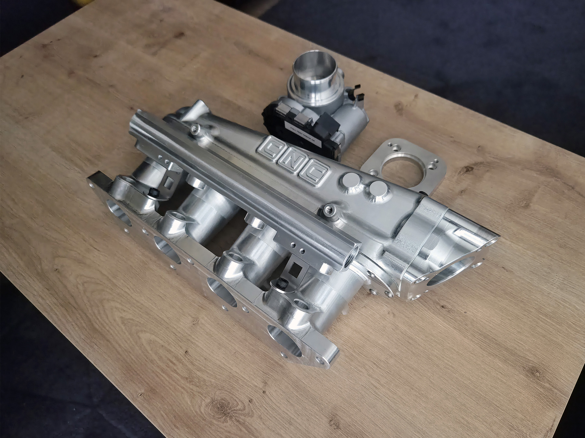

Bon je crois que c'est pas le doigt que j'ai mi dans l'engrenage mais le prépuce, je vais finir par y laisser une couille [:pooogz]
Ça va pas dans le sens de ma DA "OEM look" mais l'affaire était trop bonne pour la laisser passer [:frandon:3]

ecureuil63
Posté le 26-08-2025 à 13:15:04  profilanswer
Jolie pièce  :love:
OEM Monsieur l'agent  :o c'est une Abarth

ralph14
Papa Poule Inside
Posté le 26-08-2025 à 13:23:12  profilanswer
https://i.postimg.cc/QXcGwy23/20250826-123003-1440.jpg
Oh la la
De l belle pièce  :love:
On attends ton feed  :D

gmund
Posté le 26-08-2025 à 13:53:10  profilanswer
Polala :love:

gabii
Posté le 26-08-2025 à 14:03:13  profilanswer
C'est fissuré sur le renfort ou il y'a le porte injecteur et le support de la rampe non ? :o

Apaucalypt​iK
Posté le 26-08-2025 à 14:11:55  profilanswer
Je suis pas sur de où tu penses voir une fissure mais je l'ai examiné sous toutes les coutures et il n'y pas de fissure.
Ça doit être un artefact / un effet d'optique / un reflet / une ombre / ... sur la photo.

En fait c'était pas prévu et c'est une succession de "c'est l'occasion"...
A la base je voulais juste mettre le papillon majoré qui correspond pile poil aux diamètres dispos (durites / collecteur), petit upgrade à moindre frais.
Puis je suis tombé sur l'offre pour le collecteur CNC, des comme ça y en aura pas 2, donc "c'est l'occasion" / c'est maintenant ou jamais.
Puis j’apprends que pour faire les choses au mieux lorsqu'on change le collecteur il faut aussi changer les AAC, du coup je commence à creuser le sujet.
Puis j'apprends que lorsqu'on change les AAC il faut refaire la distri, et il se trouve que j'avais de toute façon prévu de refaire la distri dans quelques mois puisqu'elle aura 5 ans en début d'année.
Du coup le timing est pas mal, "c'est l'occasion" de changer les AAC sinon ça veut dire attendre 5 ans de plus si je veux pas lâcher 700 balles de distri dans le vent de façon précoce.
Pour ce qui est des spécialistes Abarth il n'y en a pas dans le coin, c'est plutôt à l'autre bout du pays / au fin fond du sud est, relou.
Les professionnels qui n'ont aucune chance de récupérer un client ils passent pas 3 plombes à conseiller / étudier un setup.
Et encore, le truc qui me saoule le plus c'est que y a pas moyen de miser sur quelqu'un sereinement car tout le monde se tire dans les pattes.
Plus on cherche plus on trouve de clients mécontents et de critiques chez tout le monde, impossible d'avoir la certitude de s'adresser à un vrai expert du sujet, c'est un bordel [:gingerspirit:2]
Chez moi il y a bien une référence, nationale il me semble, de la prépa auto sérieuse / poussée (de caisses de courses quoi, pas de la Golf de jean-kevin) : Jacob Sport.
Problème : ils en ont rien à foutre de mon pot de yaourt de casu, ils sont bien assez occupés à prépa des caisses pour les championnats de France de drift, rallycross et autres protos velus.
Du coup la stratégie qu'il me reste c'est effectivement de regarder ce qu'il se fait (un peu comme ChatGPT en fait :whistle:).
A noter que la reco du fabricant de mon turbo et de mon collecteur d'échappement (qui m'a répondu rapidement sur le sujet) est la même que celle de GPT, les Cat Cams "Hot Street / Dirt Track" avec les specs suivantes :
https://www.catcams.com/tabid/340/D [...] ge=english
MAIS j'ai un contact dans la "communauté" Abarth qui me met le doute :sweat:
Pas un préparateur pro mais quelqu'un qui semble très calé (ingénieur petrolhead qui aide des boites à développer des pièces genre turbo & co) et qui préconise plutôt une référence un peu plus soft, les Cat Cams "Street":
www.catcams.com/tabid/340/Default. [...] ge=english
Message édité par ApaucalyptiK le 03-09-2025 à 10:31:03

Posté le 03-09-2025 à 11:32:23  profilanswer
La reco du fabricant du turbo c'est généraliste et sans tenir compte de l'usage, un AAC très agressif va vraiment etre très désagréable à utiliser au quotidien car tu n'auras pas grand chose en dessous de 4-5k rpm.
Ca veux dire balancer des grands coups de gaz pour la moindre manœuvre en ville, difficulté à faire une marche arrière au couple puisque tu n'en as plus beaucoup, etc ...
Et d'autant plus si tu as un embrayage un peu viril.
Je parle d'expérience puisque c'est en partie le comportement moteur que j'ai aujourd'hui sur ma charrette de piste qui fait aussi de la route.
Si j'ai bien compris tu ne montes pas une pistarde pure et dure mais un daily énervé ?
Dans ce cas reste en effet sur un AAC "Street ++", ca sera plus souple et agréable même si tu perds un poil de puissance en haut du compte tour.
On a déjà souvent vu des mecs monter une prépa de fou et etre assez décu du comportement moteur au final car il faut tout le temps etre haut dans les tours pour avoir quelque chose de fun.
+1 Si en plus c'est pour avoir un régime de ralenti super haut sous peine de caler / avoir des secousses à bas régime, c'est vraiment pénible.
Ni pistarde pure ni daily, plutôt routière "plaisir" (~2000km/an) énervée et pistarde occasionnelle.
Les références Cat Cams que j'ai cité c'est les profils "d'entrée" (street) et "intermédiaire" (hot street), il y a des profils "race" plus radicaux, on est pas dans l’extrême.
D'après mon contact qui penche plus pour le street que le hot street, ce dernier décalerait la plage de puissance de 200-300tr, donc effectivement un peu plus creux mais plus de Pmax.
Message édité par ApaucalyptiK le 03-09-2025 à 11:50:58
Tu cherche le comportement / agrément ?
Comme le farine , retomber 500tr en dessous de la plage du turbo , j'imagine en col a rouler tu perd un peu d'élan , ça doit tous gâcher
Pour gagner 10cv entre 6700/6900tr , cela en vaut t'il vraiment le coup ?
Défini bien l'usage avant de choisir un profil spécifique
n°73461310
Apaucalypt​iK
Posté le 03-09-2025 à 20:03:20  profilanswer
J'aime bien taper dedans quand je peux, j'ai une conduite relativement ON-OFF : ou je shift à 2500-3000 ou à 6000-6500 rpm, rarement entre les 2.
C'est vraiment un véhicule plaisir débile, les histoires de pénibilité pour les manœuvres etc dans mon cas c'est hors sujet.
Si je grossi le trait je pourrais même dire que la rendre un peu moins docile / un peu plus rugueuse ne ferait que renforcer le caractère / l'esprit de la charrette, ça resterait sur la DA radicale de ce modèle quoi.
Du coup je suis prêt pense être prêt à sacrifier "un peu" vers le bas si c'est pour gagner ""beaucoup"" vers le haut de la courbe, mais évidemment j'ai pas non plus envie d'avoir un mi-régime creux comme la fosse des mariannes.
Le profil intermédiaire / hot street me tente aussi en bonne partie car j'ai le raisonnement suivant :
- mon préparateur me dit qu'on ne pourra pas pousser la Pmax davantage sans faire grimper le couple
- du couple j'en ai déjà assez pour l'embrayage et les bielles d'origines, y a encore une petite marge de sûreté mais j'ai pas envie de titiller la limite
- j'ai donc tendance à me dire que les cams intermédiaires / hot street pourraient faire le job
- induit une perte de couple initiale / sans retoucher la carto mais permet de pousser la Pmax qui ramènerait par la même occasion le couple au niveau kivabieng
Corrigez moi si je dis des conneries :jap:
Message édité par ApaucalyptiK le 03-09-2025 à 20:05:02

gmund a écrit :
T’as pas l’impression de mettre le doigt dans un engrenage qui va te faire perdre beaucoup de confort pour des perfs somme toutes pas tant supérieures ?
Je veux pas te décourager mais de l’extérieur on dirait vraiment une usine à gaz dont le gain ne vaut pas la chandelle, si ?
Oui c’est clairement l’engrenage, mais in fine y aurait la satisfaction d’exploiter tout le potentiel de mon turbo.
Peut être que c’était pas le bon choix initial de turbo et du coup on part sur le biais des coûts perdus toussa toussa...

C'est sur que le plus raisonnable serait de juste monter intercooler / papillon / carter d'huile majorés (le programme initial) et de revendre le collecteur d'admission + oublier les AAC (le trou noir).
Message édité par ApaucalyptiK le 04-09-2025 à 11:09:25
n°73464165
Kronick91
Le Stig, en moins bien
Posté le 04-09-2025 à 12:45:54  profilanswer
Pas forcément, le collecteur c'est une belle opportunité et je pense que tu devrais le monter point simplement, les arbres à cames les plus soft sont le choix de raison amha.
