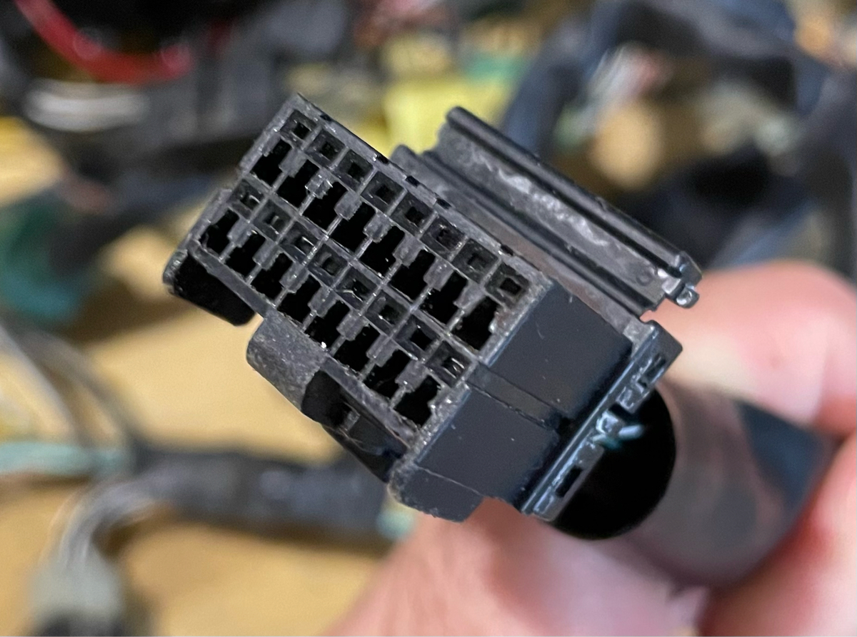

Est-ce que quelqu’un sait quel outil peut servir à sortir les broches d’un connecteur de ce type ?
https://img3.super-h.fr/images/2025/07/21/snapshot_16807baa924f3225adabb.jpg

J'ai l'impression qu'il faut passer par le rectangle au dessus pour baisser le pin dans le connecteur. Un kit d'outils générique de ce genre devrais te permettre de le faire
https://www.amazon.fr/PBUSPU-Termin [...] 978&sr=8-3

Le petit rectangle, c’est la connexion :D Ce sont de fines pins de section rectangulaire en face :jap:
J’avais vu ce genre de kit mais je me demandais s’il n’y avais pas plus pro. Bon, à ce prix là, ça se tente :jap:

Peux-tu prendre une photo plus en face avec un flash ou une lumière directe pour voir le fond des cavités ?
Aussi, si il y a une référence sur le connecteur, c'est à prendre en compte. Ça peut nous guider sur le type de contact utilisé :)

Ça ne donne pas grand chose en photo, on ne voit rien :D
Aucune référence, c’est trop facile sinon :o
J’ai trouvé un connecteur à vendre qui ressemble très fortement mais on ne voit pas trop le clip de maintien en position : https://www.ebay.co.uk/itm/186694340983
J’ai commandé le kit linké par Joël, ça arrive demain, on verra bien :o

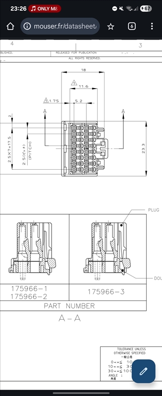

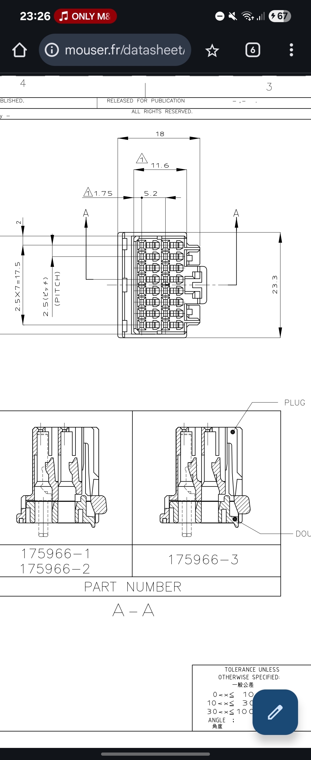

Trouvé !
https://fr.rs-online.com/web/p/boit [...] es/6801326
https://rehost.diberie.com/Picture/Get/r/409962
Du coup c'est un système à double verrou selon la doc :)
Si j'interprète correctement le dessin technique, tu devras insérer l'outil dans le cul du connecteur, du côté où les fils sont insérés.

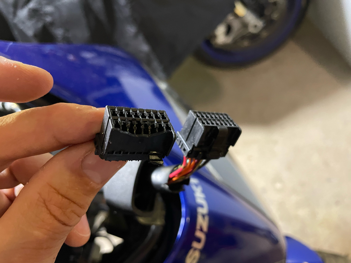

C’était pas le bon sur Radiospares :o
Mais kit de débrochage reçu et changement effectué [:shay]
https://img3.super-h.fr/images/2025/07/26/snapshot_16807dd83a40288e30f4b.jpg
Bon, au final j’ai utilisé un outil qui n’est qu’une aiguille plate :o J’avais essayé avec une aiguille de couture mais qui n’était pas assez rigide :o
