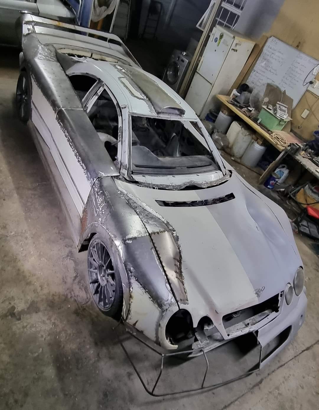

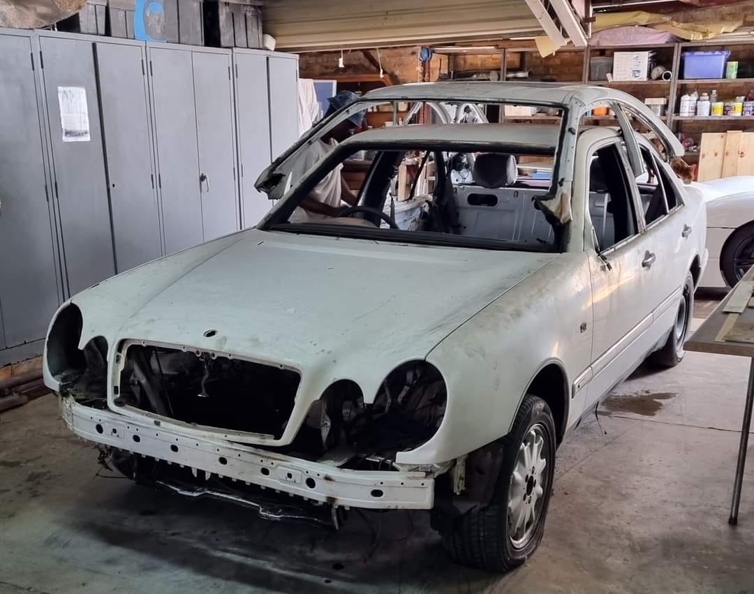

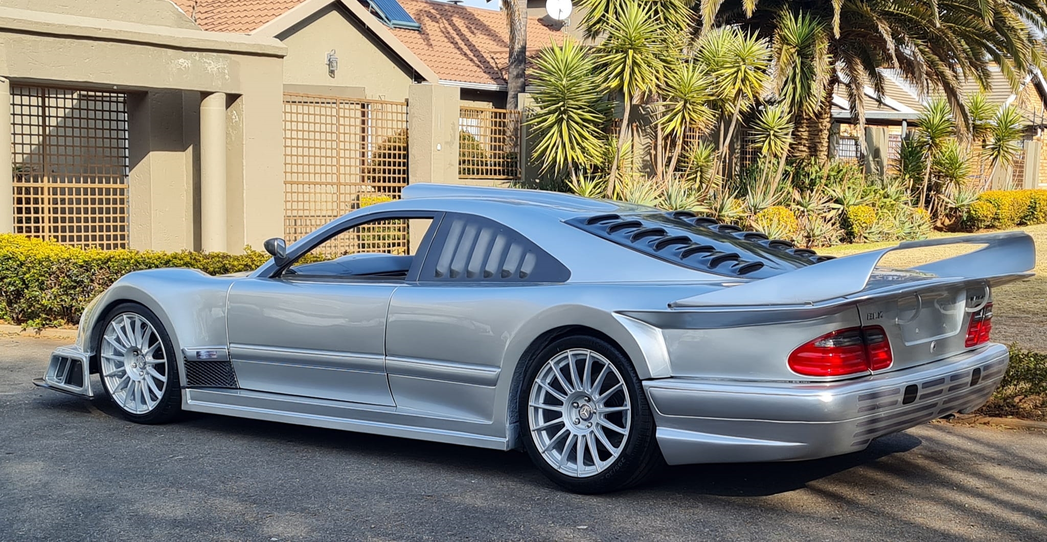

Fil d'actualité FB tout dégueulasse, qui au milieu de merdes me propose ça :
Merco W210 transformée en "ELK" GTR :D
Moteur M120, boîte Audi

Faut s'assurer de lui coller 2 turbos, mais je valide. Le boulot de fou furieux  :pt1cable:
n°71793616
manisque
Posté le 30-10-2024 à 15:55:12  profilanswer
Ça fait un adversaire pour Mad Forged Motor :D.

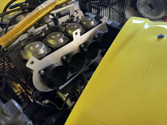

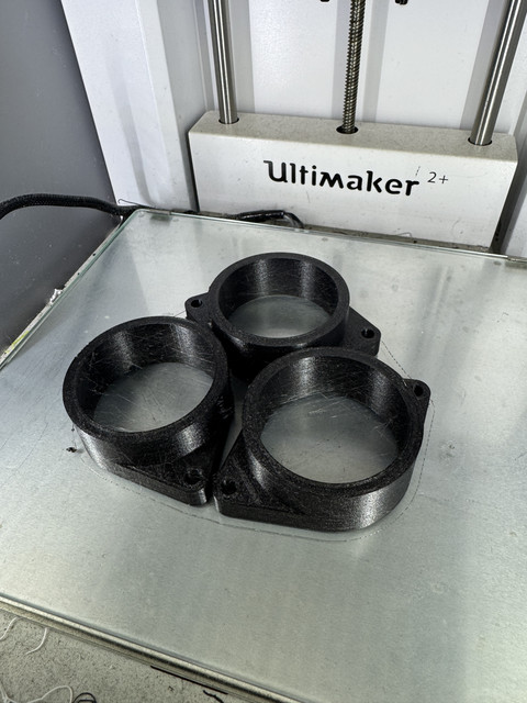

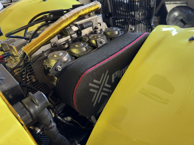

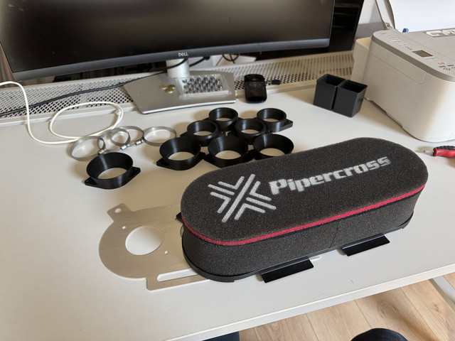

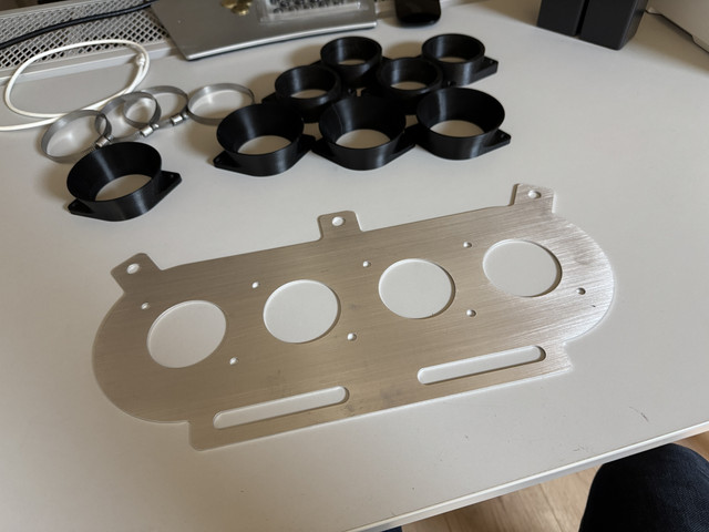

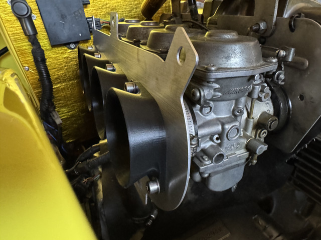

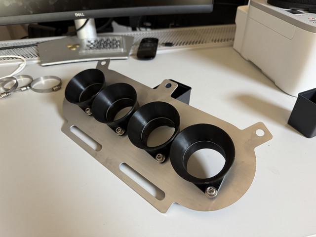

Un peu de binioutage : J'avais les filtres à air a changer sur la legend cars, et ils coutaient relativement cher et peu dispos  :o
Donc un peu de dessin sur Fusion :
https://i.ibb.co/x6w719W/Screenshot-2024-10-27-at-19-45-13.png
https://i.ibb.co/JHZFjzw/Screenshot-2024-10-27-at-19-45-36.png
- Manchons carbu en TPU (matiere souple / caoutchouc like, bonne tenue hydrocarbures et assez bonne tenue en temperature, à l'imprimante 3D)
- Velocity stacks-like en CPE (matiere rigide, bonne tenue hydrocarbures et assez bonne tenue t° aussi, toujours a l'imprimante 3D)
- Plaque en alu sur mesure, decoupée sur Xometry
- Filtre pipercross
- Visserie Inox
https://i.ibb.co/TmcHF53/IMG-1111.jpg
https://i.ibb.co/YX0MKjf/IMG-1106.jpg
https://i.ibb.co/z4jpxVC/IMG-1194.jpg
https://i.ibb.co/bQjYkKp/IMG-1195.jpg
https://i.ibb.co/BgRx5t6/IMG-1196.jpg
Ca m'a couté le meme prix, ce n'est plus homologué pour le championnat (mais je roulerais pas avec ce moteur si je cours), mais c'est tellement satisfaisant  :D
