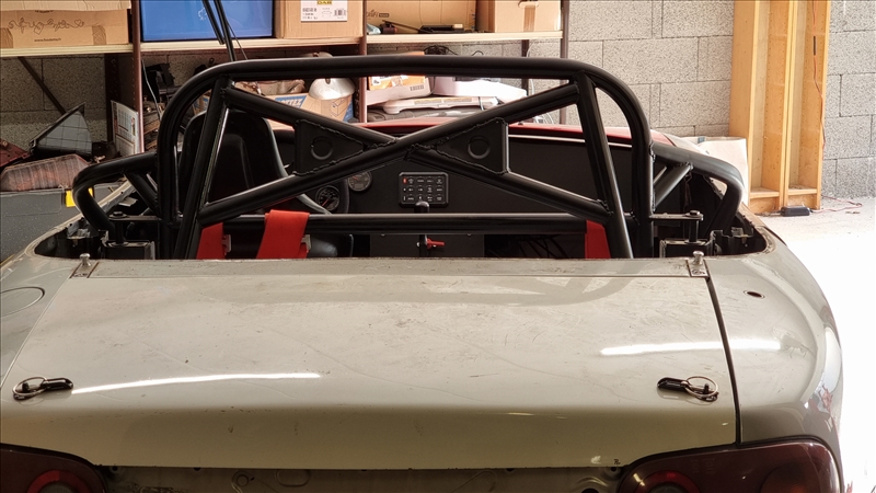

Objectif du jour, tenter de démarrer le moteur.
Je commence par vider le réservoir de la vieille essence, elle y est depuis 5 ans, je vais pas essayer avec ça. Je le vide et remplis de 10L de SP tout neuf.
Sauf que comme un connard, j'en met partout, du coup l'atelier baigne dans les vapeurs d'essence, et je dois avouer que j'ai toujours quelques craintes avec l'essence, j'aime pas trop y toucher, déjà parceque j'ai quelques mauvaises expériences avec ça (remember les 3 bars de pression d'essence en plein dans les yeux) et que j'ai toujours peur de foutre le feu au garage, et du coup forcément à la maison qui est au dessus....
Du coup ben j'hésite a tenter de démarrer dans un garage plein de vapeurs d'essence, du coup j'ouvre tout en grand, je sors la mini et la 106, je fais un coup de ménage, pour finalement bouger la barquette en la poussant et la mettre dans le nouveau garage, au moins elle est pas au milieu des vapeurs
https://rehost.diberie.com/Picture/Get/r/255043
Bon, au bout d'un moment, faut se lancer, y a plus trop de vapeurs, j'ai assez tourné autour du pot, je vous avoue que je transpire un peu, putain ça fait 6 mois que je suis dessus, j'espere ne pas tout péter. J'installe des bougies neuves.
Première tentative de démarrage, 30 bonnes secondes, ça tourne ça tourne, ça ne faire rien, et au bout d'un moment, ça commence un peu a toussoter.
Deuxième tentative, je me dis qu'il que je prenne la vidéo :
https://www.youtube.com/watch?v=l3edIsZKSm4
 [:volta]  [:volta]  [:volta]  [:volta]
Putain, ça a craqué direct, elle toussotte, tourne un peu comme une patate, mais putain ça tourne, du premier coup, limite elle est stable au ralenti. j'ai pas trop laissé tourné car je voulais faire un check up ensuite pour vérifier qu'il n'y a aucune fuite d'essence
J'ai fait par la suite plusieurs démarrage, ça démarre direct, sans aucun soucis. par contre la voiture reste en train de tourner dans le garage donc je coupe assez rapidement quand même, je ne veux pas intoxiquer tout le monde. Et je suis en échappement libre là (pas de cata) donc je réveille tout le quartier
Maintenant que je sais globalement le faisceau marche, je coupe et j'ai pas mal de cable management a faire, resserer tous les colliers, et finir d'installer définitivement le tableau de bord.
https://rehost.diberie.com/Picture/Get/r/255048
https://rehost.diberie.com/Picture/Get/r/255046
J'ai quelques fixations a finir coté tableau de bord, puis j'ai encore pas mal de boulot :
- Finir de visser l'arbre de transmission sur le pont (doit y avoir une vis là  :o )
- Cabler le capteur de vitesse sur la boite
- Installer le capteur de température d'huile
- Me fabriquer un tube afrique (j'ai les flanges et le tube, me reste qu'a découper et souder)
- essayer d'améliorer un peu la géo avant
- réussir a sortir la voiture pour qu'elle tourne dehors, histoire de faire la purge du ldr la faire bien chauffer et essayer de la faire tourner un peu plus correctement
Mais putain elle marche, j'avoue j'y croyais pas quelle démarre au premier coup, j'ai tellement fait de trucs (le faisceau complet, l'allumage, le tableau de bord made in aliexpress)... et je ne vois pas de trucs qui ne semblent pas fonctionner pour l'instant
Bref, je crois que c'est presque officiel, déverminage dans un mois au Mas du Clos (bon j'aurai la V60 Polestar en voiture de spare au cas où je tombe en panne  :o )
https://rehost.diberie.com/Picture/Get/r/255047

Merci les gars, j'avoue c'est pas sur la vidéo, mais y avait une certaine libération quand ça a démarré sans faire de bruit de salade de pistons :o

Le moment de panique / stress / soulagement quand tu tourne la clé et que t'a aucune idée du résultat
Question : y'a une carto de démarrage sur la speeduino ?
Un peu random pour que cela tourne
Ou t'a déjà dû faire un gros pré réglage de la Map
Hors config des capteurs
n°70123234
joeldc13
Posté le 18-02-2024 à 11:29:00  profilanswer
C'est une speeduino plug and play pour le moteur (1.8 VVT de nbfl), donc elle est fournie avec une basemap.
J'ai eu les modifs suivantes a faire sur la carto pour l'instant :
- Passage en sequential injection et sequential ignition
- calibration du TPS (ça c'est normal)
- reconfiguration de la sortie tach output pour que cela soit compatible avec mon tach aliexpress
- Recalibration de la sonde de température d'air car j'utilise une générique d'origine GM et pas celle inclue dans le debimetre de nbfl
Donc y a quand meme vachement de boulot déjà fait, l'avantage de la mx5, c'est que les megasquirt sont l'une des gestions de référence donc des basemap et configs, y en a plein l'internet. Si tu filtres sur ce topic et regardes mes premiers posts, tu verras qu'il y a 10 ans de ça on commencait déjà a bricoler la dessus avec Mario. Là vu toutes les modifs que j'ai fait j'ai pris le parti de la facilité avec une gestion "PNP" (et le mec qui me l'a fait m'a fait un vraiment bon prix)

Merci, merci. J'ai essayé de faire propre, mais y a des trucs qui me vont encore pas trop, du coup j'ai fait quelques empletes hier soir :
- Je suis pas ultra fan des bobines crayons totalement bricolées que j'ai, du coup ben j'ai acheté les connecteurs et des bobines crayon d'Audi R8, avec la plaque de support qui va bien pour les nbfl
- Les ressorts que j'ai sont tellement bas et courts que en décompréssion, le ressort n'est plus plaqué à la coupelle... Donc j'ai commandé des "Helper springs" pour passer sur un setup a double ressorts, il faut que je trouve (ou que je fabrique en TPU) les inserts qui iront entre les ressorts ERS et les Helper Springs, et donc oui ça veut dire démonter a nouveau les suspensions. Mais mieux vaut le faire maitenant
n°70130454

https://uploads.tapatalk-cdn.com/20240225/f5eaf4ae8c08005be2f0938c0752c317.jpg
J'ai également modélisé des passages de harnais pour les baquets de Lotus Elise. Faut que j'imprime l' autre côté et il faudra ensuite découper les sièges pour les poser
https://uploads.tapatalk-cdn.com/20240225/53bc32e224811072ba6e464c6bf0f8f0.jpg
https://uploads.tapatalk-cdn.com/20240225/6598f0fac2b30c68acc5f6f908d3e94c.jpg
