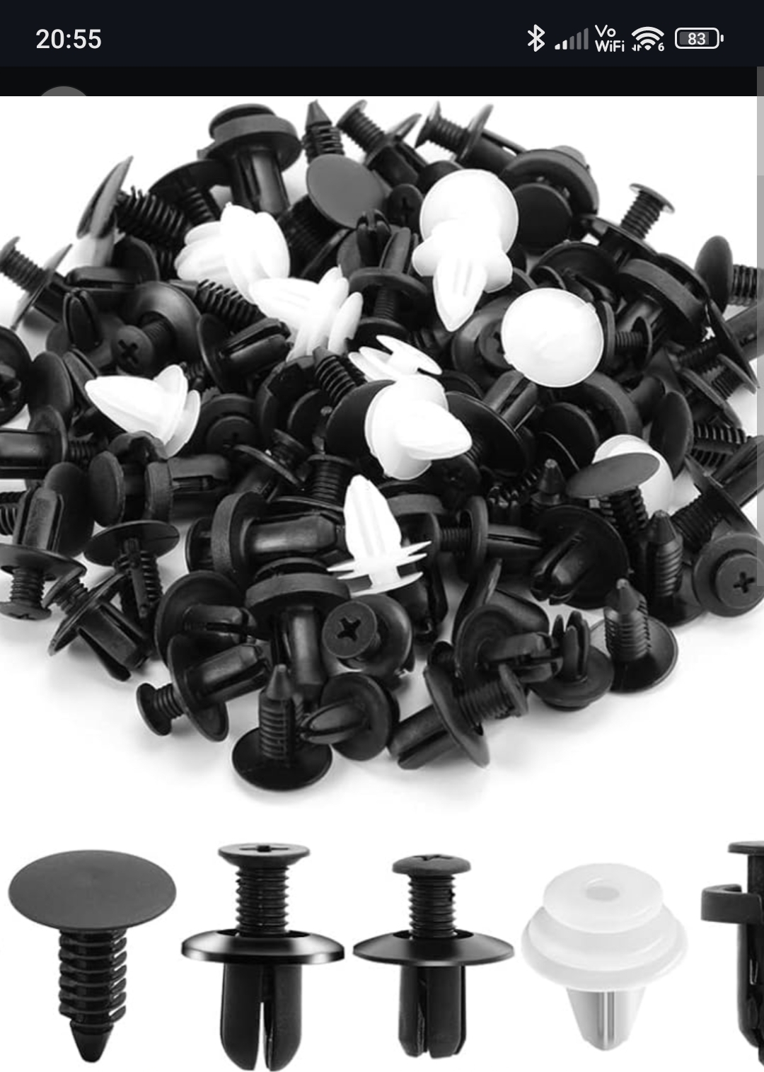

Ou des trucs comme pour les voitures, les espèces de rivets plastiques ou tu enfonces la tige pour le bloquer / debloquer
https://rehost.diberie.com/Picture/Get/r/249795
Ou ça
https://rehost.diberie.com/Picture/Get/r/249808

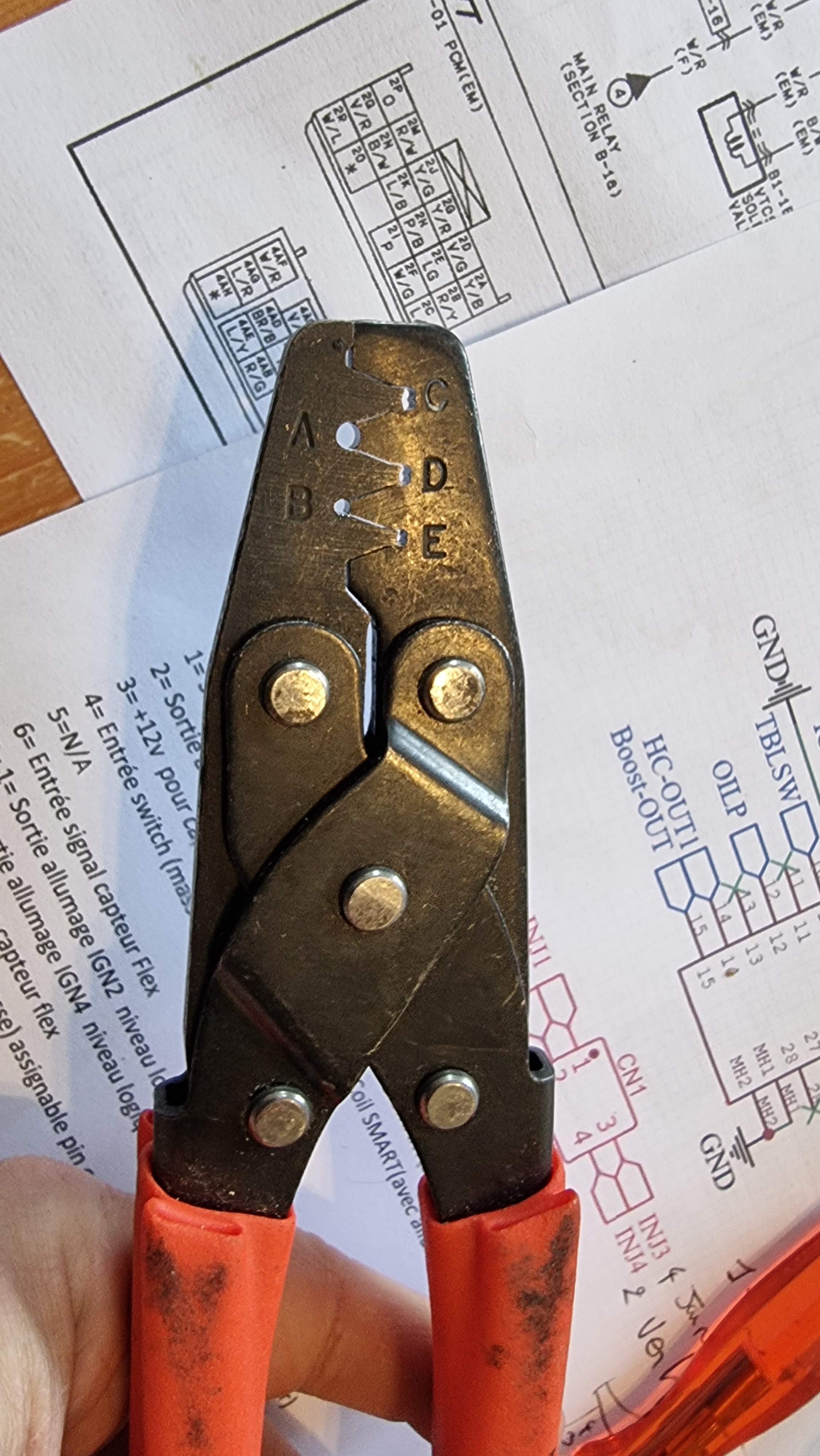

Effectivement les cosses ça peut vite devenir pénible si t’as pas la pince qu’il faut..
J’ai fait la plupart des petites cosses avec une pince à sertir de chez Lidl (celle vendue avec un kit de 2000 connecteurs molex) et elle est vraiment pas mal.
Après quand tu regardes le prix des pinces officielles c’est franchement hors de prix pour les amateurs qu’on est..
Je sais pas si tu as fait gaffe mais en général l’extrémité de la cosse est supposée emprisonner l’isolant pour garantir un meilleur « strain relief », c’était volontaire de pas la prendre dedans ?
Oui, j'ai pris le mauvais exemple en photo  [:tinostar]
D'ailleurs, sur les cosses avec un bouchon d'étanchéité, tu dois également crimper le bouchon avec (et avec le crimp rond, pas celui qui est fait pour le fil) :
https://www.weatherpackkits.com/wp-content/gallery/weatherpack_terminal_id/03_male_terminals-wm.jpg
J'utilise cette pince :
https://rehost.diberie.com/Picture/Get/t/250255
une fois que tu as compris comment elle marche, franchement ça le fait, le seul défaut c'est que tu sertis d'abord le cable, puis l'isolant au bout en deux fois, ce qui peut arriver est qu'en sertissant l'isolant cela torde la cosse a son extrémité.... Alors que les pinces a 150$+ en général sertissent les deux en même temps, mais elles sont très limitées dans leur utilisation car il faut la bonne pince qui correspond a tes cosses, il m'en aurait fallu ici je pense 3 ou 4 donc non

Oui je vois exactement où tu veux en venir. Surtout que si elle se tord et tu la redresse, en général c’est assez fragile…
Pareil si tu sertis trop fort le fil devient cassant..
Et comme chaque fabriquant a des cosses spécifiques c’est assez pénible !!
