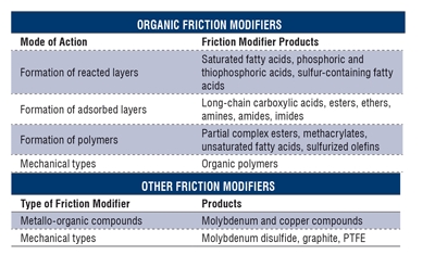

mecacyl, mecarun... il faut oublier.  :o
Ça ne fonctionne pas.
Il y a des break-in oil chez pas mal de marques.
D'après les fabricants, elles contiennent + de ZDDP (pour quand même protéger les arbres à cames/poussoirs, et autres points chauds :o si besoin), et moins, ou pas de modificateurs de friction pour faciliter le rodage des segments/cylindres.
A base minérale, souvent.
https://www.millersoils.fr/en/shop/ [...] ng-in-oil/
Use for test bed running for up to 5 hours. May also be used for light operational duties up to 500 miles/800kms on the road.
CRO 10w40 additive technology enables full load runs for short bursts.
https://www.motul.com/ca/fr/product [...] 2cf0bf2bcd
https://rehost.diberie.com/Picture/Get/f/231809
