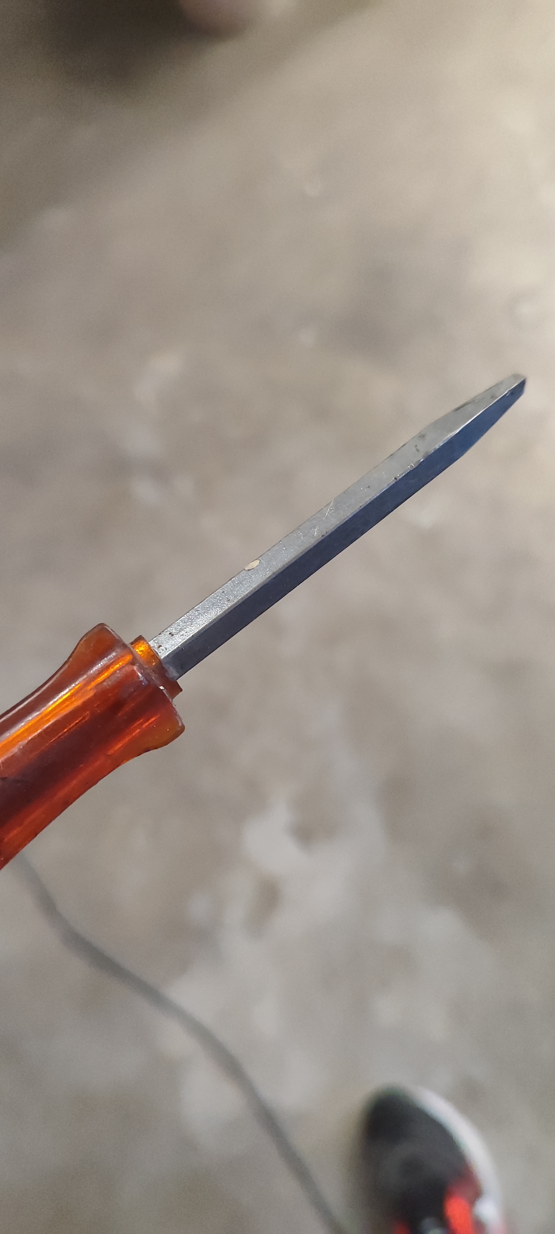

joeldc13 a écrit :
Hannn
Ça je kiffe
Oui c est beau
On en voit rarement des comme ça
Et la peinture jaune ça claque  :love:
Courage avec vos vis grippées
C'est bien relou ça
Quand ça m arrive je perce fin et j ai un espèce de tourne vis a qui rien ne résiste
Un coup de marteau , la vis degage
https://rehost.diberie.com/Picture/Get/r/229348

Le manche fait penser au vieux outils Facom / Sam  :jap:
Oui oui vieux Facom Uber solide et hyper pratique
Il me sert juste a ca , rien trouver de mieux pour mes vis cassées
Message édité par ralph14 le 09-12-2023 à 10:14:20
