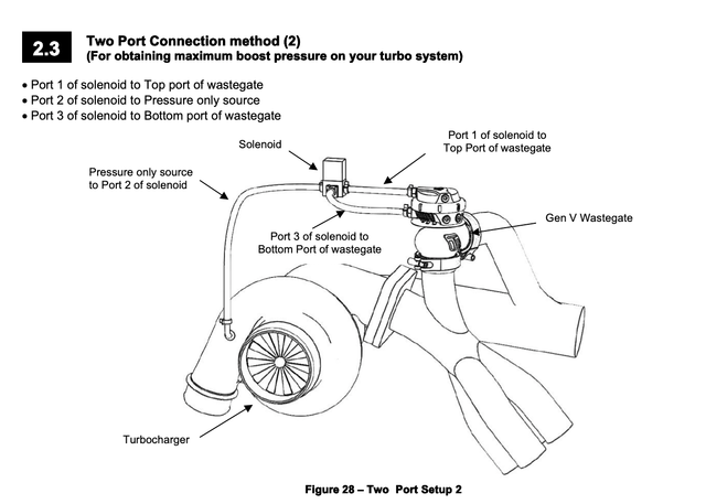

Bon j'ai une question à la con sur le branchement de ma wastegate externe.
Voici ce que me donne Turbosmart :
https://i.ibb.co/dKmdB8J/image.png
ça parle de "pressure only"... du coup si je comprends bien, je suis pas supposé la mettre sur mon collecteur d'admission pour éviter d'exposer le diaphragme à des dépressions et le flinguer.
Pour souder un raccord ou mettre un repiquage afin d'alimenter la wastegate, quelle taille de durite et de "téton" choisir ?
Les ports de la wastegate sont en 1/8 NPT donc grosso modo c'est "nativement" jusqu'à 8mm interne..
