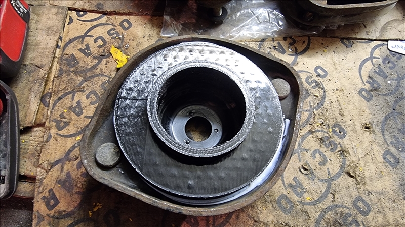

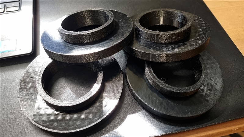

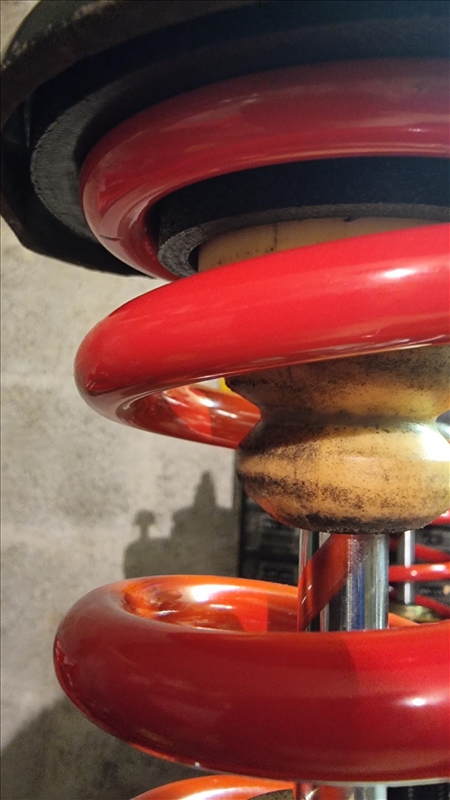

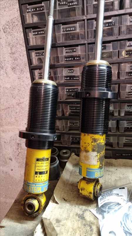

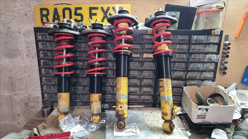

Autre sujet chassis en cours sur la barquette, les suspensions.
Les spring isolator en TPU 95A sont imprimés, infill à 25% ca devrait etre assez solide
https://rehost.diberie.com/Picture/Get/r/213731
On les colle dans la coupelle (pour faciliter le montage et éviter qu'ils ne bougent en cas de décompression
https://rehost.diberie.com/Picture/Get/r/213732
Puis on installe les corps fileté, ils sont également collés pour éviter qu'ils ne tournent lorsqu'on les règles.
https://rehost.diberie.com/Picture/Get/r/213733
Puis bumpstop, rondelle, et silentbloc inférieur OEM
https://rehost.diberie.com/Picture/Get/r/213734
On installe le silentbloc supérieur, la rondelle supérieure et on serre le tout,je règle le corps fileté au plus haut pour mettre en contact le ressort et le spring isolator le temps que ça seche.
https://rehost.diberie.com/Picture/Get/r/213735
Le spring isolator passe pas trop mal, le ressort ne bouge pas d'un poil.
https://rehost.diberie.com/Picture/Get/r/213736
Je vais les installer le we prochain je pense, quand j'aurai fini de souder la caisse, même si le réglage ne sera pas encore là car la voiture est sans moteur, mais au moins je pourrais voir si je suis bon en terme de réglages (que je ne suis pas trop bas ou trop haut) et que les ressorts sont à la bonne taille. J'ai pris les précos spec miata, normalement ça devrait etre bon, limite un peu trop haut vu que la voiture sera plus légère, mais j'ai de la marge de réglage normalement.
