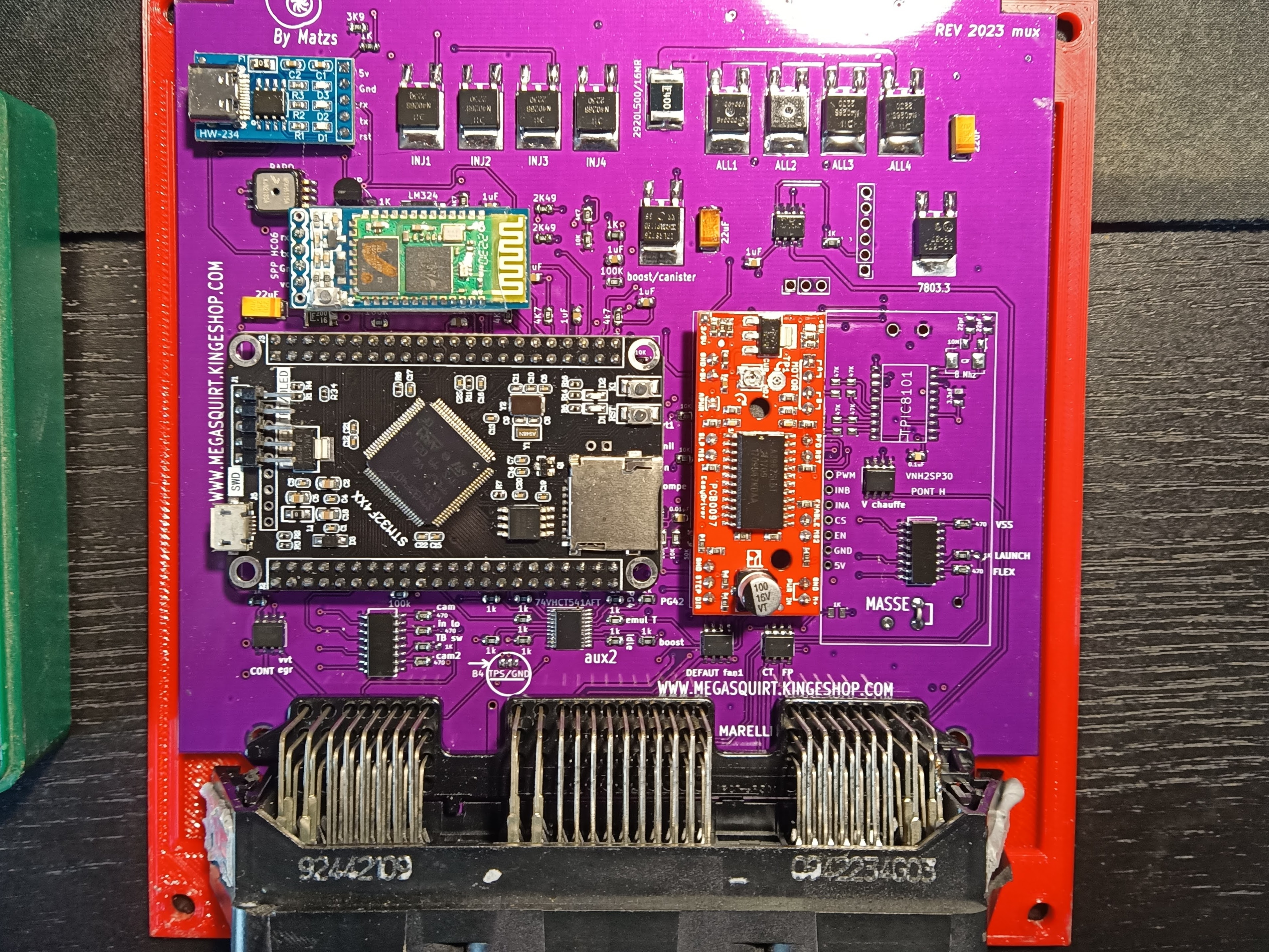

https://rehost.diberie.com/Picture/Get/r/206695
(calculateur programmable PnP sur base megasquirt, dans boîtier d'origine)
Je vais avoir plein, plein de questions :o

joeldc13
Posté le 04-09-2023 à 22:09:11  profilanswer
Bienvenue au club !
C'est pour quel véhicule ?
A base de quel processeur ? MS2 ? MS3 ?
n°69137746
memaster
M.arc a volé mon 62
Posté le 04-09-2023 à 22:20:23  profilanswer
c'est un arduino dedans là?
n°69137838
lapattefol​le
Posté le 04-09-2023 à 22:26:34  profilanswer
Je pense que c'est une MS2, mais en fait le mec a tellement fait de la customisation pour moteurs PSA que savoir quelle MS est derrière a peu d'intérêt car il file une doc. (tableau de bord entièrement fonctionnel vitesse compte tours essence températures huile+eau, le coquin gère même le voyant moteur avec le petit allumage de 2s et pour les acharnés, LA CLIM, L'EGR :lol: )
(Custom pour saxo vts 16v / 106 s16 version L4 en calculo 3 broches)

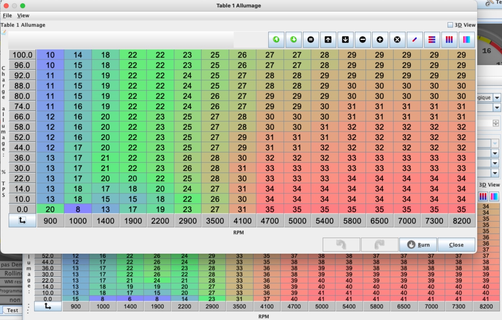

Et donc j'arrive avec mes premières questions, des avis sur les cartos d'origine/stratégie d'injection par défaut ? :D
https://rehost.diberie.com/Picture/Get/r/206696

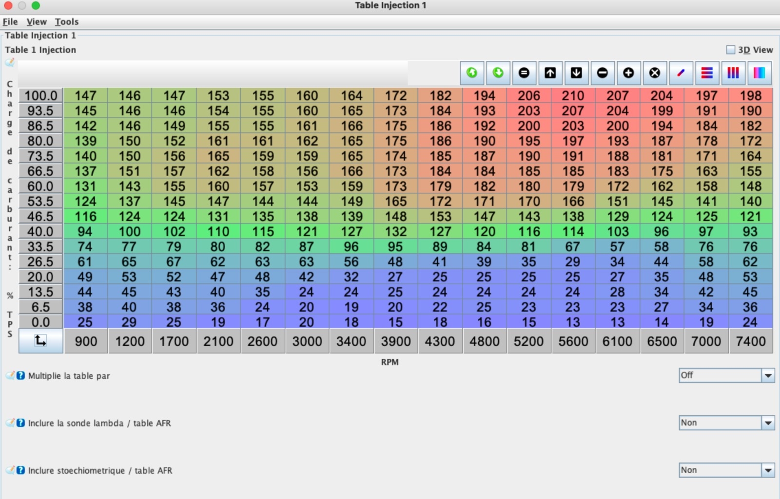

(Table 2 d'injection, c'est une multiplication de la table 1. Bien regarder les régimes c'est uniquement pour cruiser)
https://rehost.diberie.com/Picture/Get/r/206698
Carto SP98, derrière E85 en bascule bicarto mais j'utiliserai pas vu que j'ai un capteur flex :

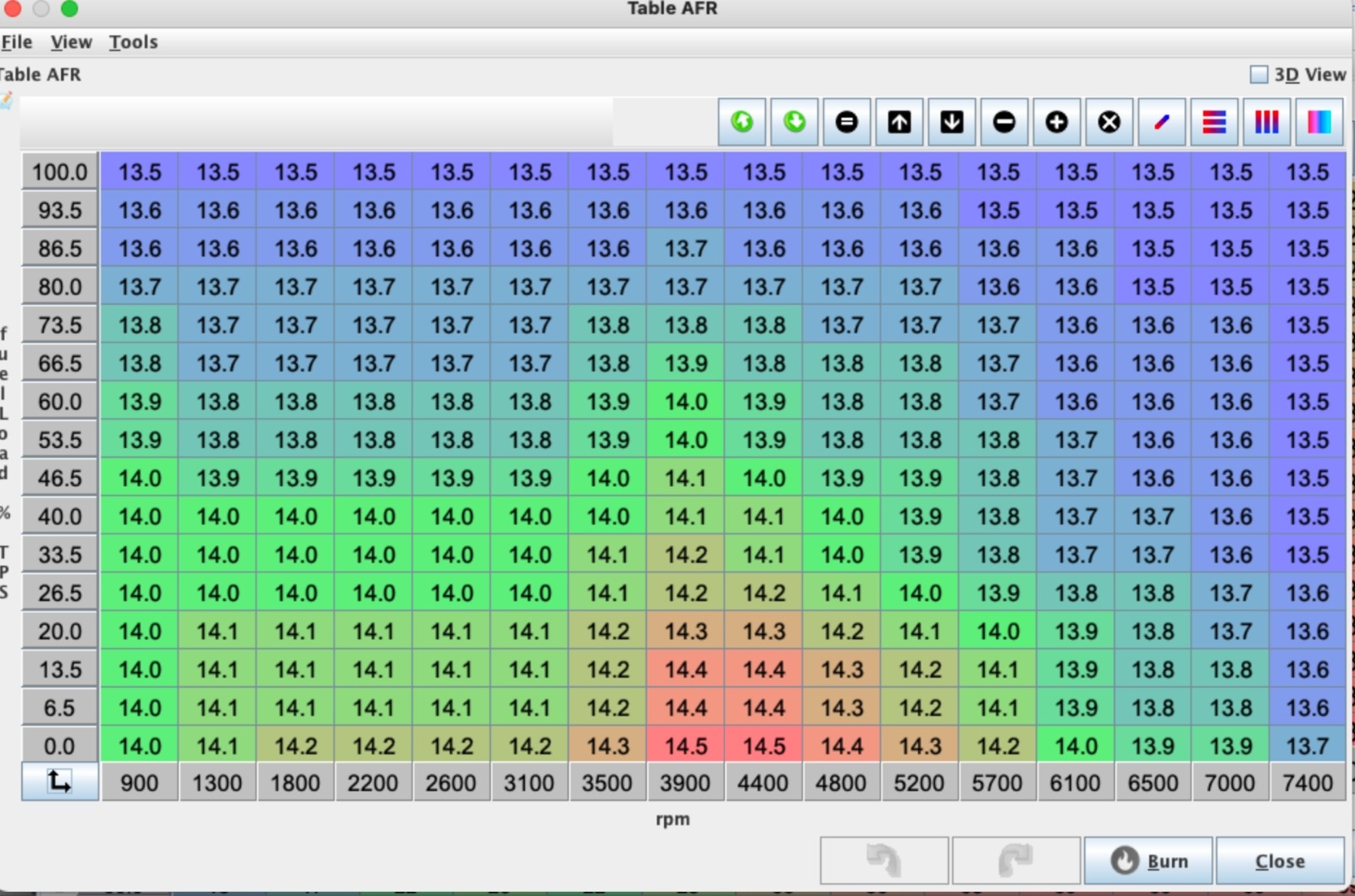

Cible AFR pour Autotune et correction :
https://rehost.diberie.com/Picture/Get/r/206700
Mes principales questions donc...
Faut savoir que le TU5J4 a un capteur MAP d'origine (+ mesure baro), et le TPS est probablement utilisé par la carto d'origine.
C'est ma première mais j'ai largement étudié le sujet, et j'avoue, c'est clairement regarder fdb qui m'a fait me lancer.
Déjà je tombe sur une stratégie que je connais pas : AlphaN avec correction MAP à bas régime.
Quel intérêt par rapport à une carto MAP pure ? (speed density comme on dirait pour se la péter)
Plus stable, plus réactif ?
En épluchant les internets j'ai surtout vu du alphaN sur les prépas ITB qui rendent l'utilisation d'un MAP compliquée.
Autre remarque que je me fais : 13.5 d'AFR à pleine charge, c'est pas un peu pauvre ? J'aurais mis 12.5 moi.
(AFR corrigé essence of course, faut le comprendre comme lambda*14.7, pas le vrai AFR)

n°69137903
lapattefol​le
Posté le 04-09-2023 à 22:32:39  profilanswer
Un arduino c'est absolument pas du tout fait pour un environnement automobile :o
C'est un STM32 tout con, mais c'est bétonné niveau protection des entrées/sorties (et c'est déjà 10x plus puissant qu'un arduino)
(j'ai jamais regardé à quel point le speeduino était un truc amélioré pour l'automobile mais ça m'inspire pas confiance)
n°69137949
memaster
M.arc a volé mon 62
Posté le 04-09-2023 à 22:35:32  profilanswer
c'était un peu mon étonnement car ça y ressemble assez au 1er abord :lol:

manisque
Posté le 04-09-2023 à 22:36:17  profilanswer
J'ai regardé des teardowns de calculos Renix du début des années 90, je pense qu'un Arduino fait mieux (pas des masses, mais mieux quand-même).
n°69138215
lapattefol​le
Posté le 04-09-2023 à 22:58:41  profilanswer
C'est pas pour une question de puissance de calcul que je dis qu'un arduino c'est pas fait pour une auto, mais pour une question de protection des entrées sorties.
Sur un arduino tu fais une connerie de câblage, il y a un shunt quelque part : ça crame.
Un calculateur auto c'est pas mal protégé de partout, isolation, courant que ça encaisse. Et probablement même qu'un calculo d'origine est mieux armé qu'une megasquirt de ce point de vue :o
Message édité par lapattefolle le 04-09-2023 à 22:59:16

lapattefol​le
Posté le 06-09-2023 à 08:36:24  profilanswer
J'ai la réponse du mec qui fait le boitier (et qui accessoirement connaît très bien les TU et les EW).
Il répond vite et il parle français, appréciable :o
La stratégie TPS+MAP combinés c'est tout connement parce qu'il y a une vanne de ralenti, TPS tout seul ça marche pas... :o
Mais il me dit que d'origine ou pour une prépa pas abusée (arbres < 300° :o ) une carto MAP injection et TPS allumage ça va très très bien il a eu de bons résultats selon lui.
Que sur EW le capteur map vibre beaucoup sur le collecteur et que compter faire du temps réel avec c'est compliqué, mais que sur TU pas de souci.
Et sinon c'est du matériel custom en fait ! (STM32F4, bien plus puissant selon lui)
il s'appuie sur la suite logicielle megasquirt mais c'est pas une carte MS derrière.
Tout n'est pas possible avec, mais ça se voit que le mec a pensé à plein de trucs et surtout son support est excellent (présent sur des groupes , à 580€ + envoi d'un boitier d'origine magneti marelli pour l'instant je trouve le Q/P assez bon).
n°69145885
lapattefol​le
Posté le 06-09-2023 à 08:38:35  profilanswer
Et sinon j'en ai chié comme un con à connecter le truc en bluetooth sur un mac, ça marche, je touche plus à rien (si ça en aide : faut pas connecter dans le menu bluetooth du mac, faut laisser faire tunerstudio)
