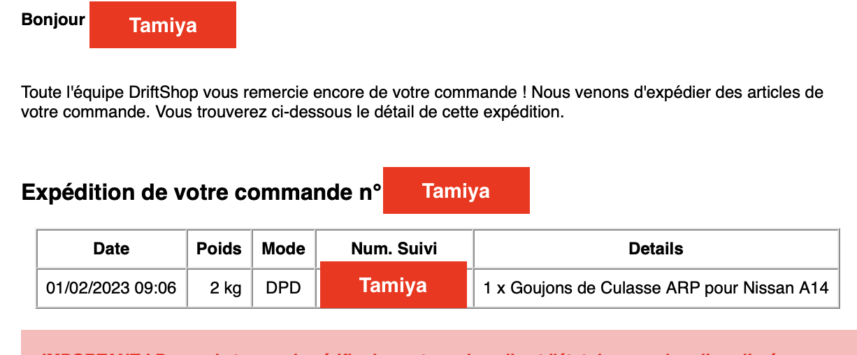

https://i.postimg.cc/SQTb1D9H/Screenshot-2023-02-01-at-10-07-32.png
Après seulement 13 mois d'attente  :love:

Posté le 01-02-2023 à 10:25:58  profilanswer
Des vis de dci t'aurais eu moins de problème  :o
Objectif 3 bar ?

Posté le 03-02-2023 à 18:26:17  profilanswer
https://img3.super-h.fr/images/2023/02/03/snapshot_28247524977b3ae363025087a.jpg
Bon le Dashboard avance un peu
Et j’ai enfin reçu les goujons de culasse… 14 mois plus tard
https://img3.super-h.fr/images/2023/02/03/snapshot_168075244442ea852d8fa.jpg
Message édité par tamiya le 03-02-2023 à 18:26:49
