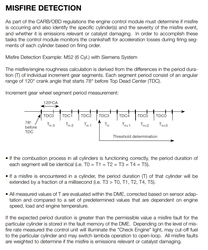

Dites les King de la prépa, qui peut m’expliquer comment les moteurs (calculateurs) modernes détectent les misfire ?
Ensuite qu’est-ce qui peut provoquer des misfire en dehors des bougies/bobines ? :o
n°66606028
Posté le 23-08-2022 à 22:53:02  answer
Avec le capteur PMH apparemment.

Posté le 23-08-2022 à 22:56:05  profilanswer
Si ça ne pète pas, le capteur O2 pré-cat mesure un pic pauvre (plein de gaz imbrulé, mais plein d'O2 aussi), et le capteur de cliquetis ne détecte pas d'explosion.
La combinaison des deux renvoie une erreur.
Pour péter, il faut un mélange air/essence dans de bonnes proportions, une étincelle au bon moment, et de quoi contenir la pression quand ça pète.
Un paquet de trucs peuvent affecter le mélange air/essence.
L'étincelle est plutôt simple tant que les bougies, bobines, le calculo (et sa carto) et le capteur de vilebrequin/arbre-à-cames sont bons.
Si le piston est fondu, la distri décalée, une soupape tordue ou fendue, ou un classique joint de culasse claqué, l'air ne sera pas assez compressé pour que le mélange ne pète, et si jamais ça pète, l'explosion fuiera ailleurs que pour pousser le piston.
