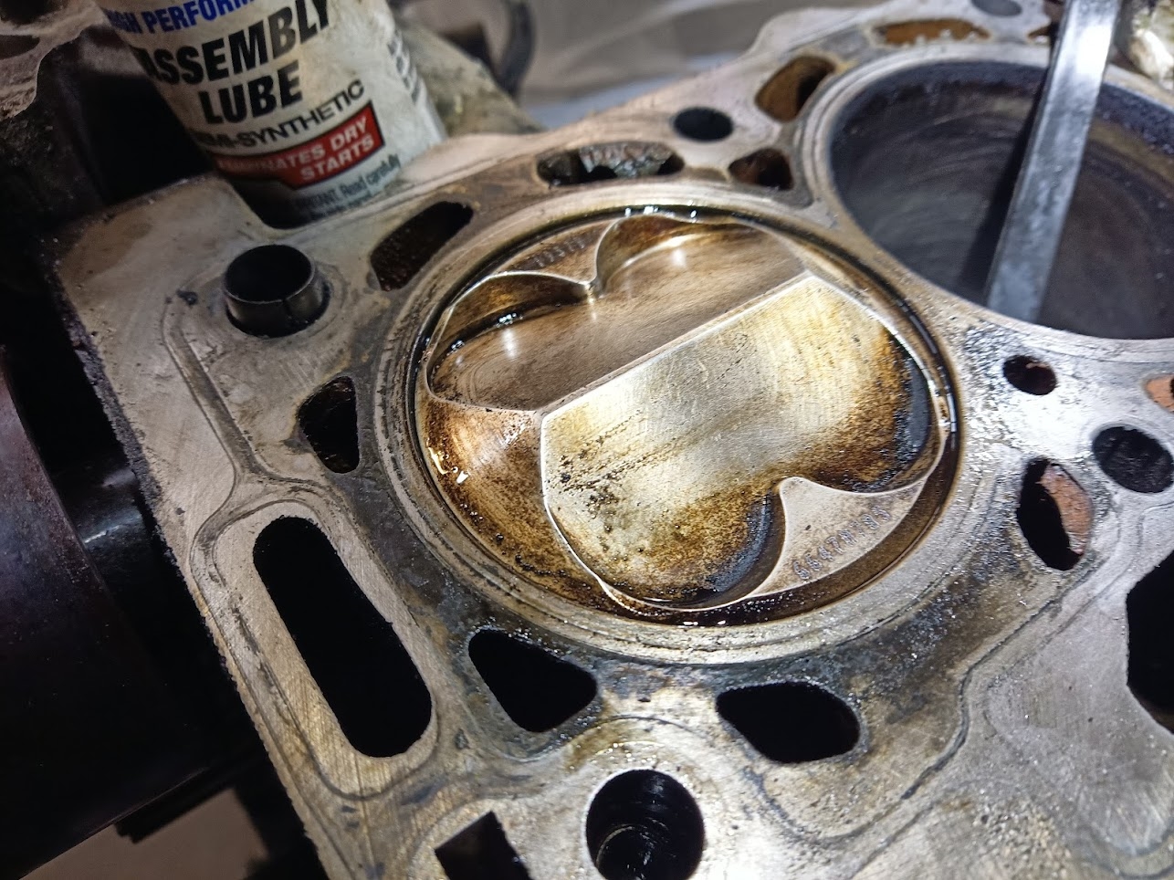

Posté le 08-01-2022 à 20:19:22  profilanswer
Teaser pour la peine :o
https://rehost.diberie.com/Picture/Get/t/58422

tamiya a écrit :
C'est crade ! :o
Et encore j'ai nettoyé là :o
À mon avis l'eprom saxo challenge est sa race riche, on verra ça à la wideband :o

Pour moi allumage mal calé.
T’allumes  avec une soupape ouverte d’où le retour de flamme .
Quoi que tu allumes en séquentiel ? ou à étincelle perdue ?
Message édité par felinkinkin le 15-01-2022 à 12:04:23
n°64949237
tamiya
Monde de merde
Posté le 15-01-2022 à 13:13:16  profilanswer
Aucune idée!
Un transistor de puissance commande une bobine et l'étincelle est envoyée via le distributeur.
L'ordre d'allumage est le bon, le distributeur bien installé.
https://i.ibb.co/7zZQ8qg/20220115-130503.jpg https://i.ibb.co/sR818vk/20220115-130434.jpg https://i.ibb.co/B6Xk4bf/IMG-5612.jpg
En fin de journée je tente le nettoyage des injos.
J'hésite à rager et acheter un ensemble bobine + transistor, 4 fils de bougies, 4 injos :o
Fort en théorie, nul en pratique
