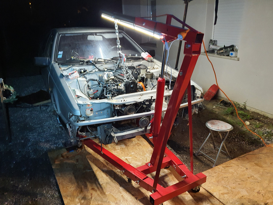

https://i.ibb.co/ct2tq6k/20211219-214624.jpg
Ce soir c'est fin de préparation de culasse..
Fort en théorie, nul en pratique

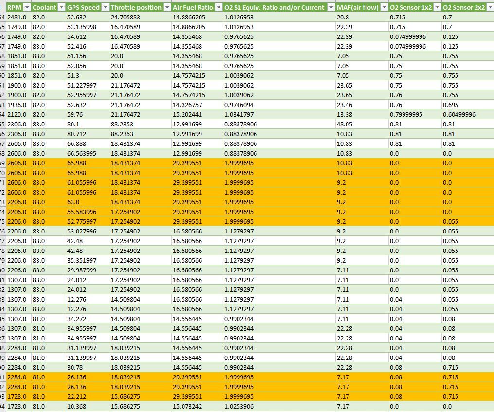

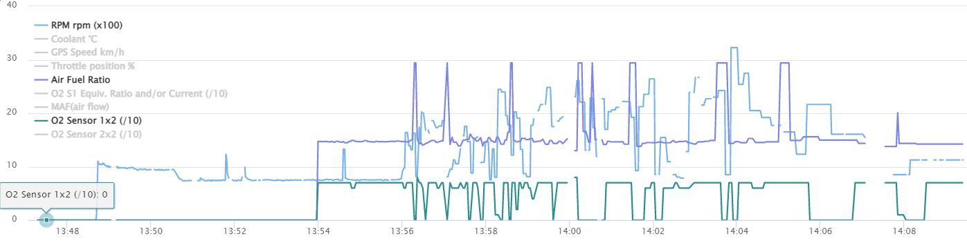

Posté le 22-12-2021 à 16:49:01  profilanswer
Salut les pros de la prépa,
peut-être pas le bon topic pour ma question, mais je pense que vous etes les plus calés par rapport à ma question.
depuis peu j'ai quelques soucis à froid sur ma caisse (130i de 2005, donc 6 cylindres atmo, injection indirecte, de 215 000Km, roule au SP98 exclusivement).
J'ai fait des logs, et je suis surpris de lire des valeurs d'AFR a 29.399 (chiffre plafonné je pense)... j'imagine que c'est anormal comme valeur et donc une cause ou conséquence du soucis latent ?
comme indice, j'ai le CEL qui  c'est allumé 2 fois en 3 mois, pour m'indiquer une insuffisance d'efficacité des 2 catalyseurs...
et je sais que j'ai une fuite d'échappement un peu après les descente de collecteurs (sur lesquels se trouvent les catas).
la question c'est je prépare une intervention sous la caisse pour colmater la fuite, ou je commande direct des sondes lambda ?
merci
https://zupimages.net/up/21/51/yidk.jpg
https://zupimages.net/up/21/51/t78b.jpg
n°64769888
TurbOOst45
Posté le 22-12-2021 à 17:05:44  profilanswer
Les fuites a l échappement foutent très clairement la merde sur les lambda, commences par réparer, fais des nouveaux logs et tu aviseras :)
n°64769896
lapattefol​le
Posté le 22-12-2021 à 17:06:32  profilanswer
Les sondes d'origine sont des large bande ou pas ? Si non, en dehors de lambda 1.0 c'est à la louche.
Il y en a combien ? Une sur le collecteur et une après cata ?
D'après ce que tu dis la fuite serait après la sonde du collecteur, et souvent il n'y a que celle là qui est utilisée pour ajuster la richesse. Autre question : les pourcentages d'ouverture de papillon sont justes ? Sur ma charrette en touchant à rien t'es à 15%, à bloc 75%.
Donc ce que ça m'inspire c'est que peut-être qu'à 17-18% d'accél indiqué tu étais sur le frein moteur donc un lambda bloqué à 2 (ou l'afr de 30 c'est pareil) est normal.
Et que la fuite déclenche un voyant catalyseur c'est pas surprenant puisque l'ecu compare les signaux pré et post cata pour analyser ça et ta fuite est entre les deux.
Elle tourne bien à part ça ?
Tldr: répare ta fuite et avise ensuite :o
Burn :o
Message édité par lapattefolle le 22-12-2021 à 17:06:56
A/V
n°64770095
Juxv6
Posté le 22-12-2021 à 17:31:54  profilanswer
y'a 2 collecteurs (cylindres 1 à 3, puis 4 a 6).
Chacun une sonde avant et après cata.
les % de trottle ne sont effectivement pas juste, puisque au ralenti y'a déjà 17-18%.  je referai un log pour voir si ça monte bien a 100%.
Comment déterminer si les sondes sont des larges ou pas ? avec la référence ? ce sont des sondes d'origines, donc j'images des étroites.
elle semble bien tourné, mais si desfois j'ai l'impression quelle manque de puissance, mais bon au bout de 6ans, on s'habitue et on trouve toujours qu'il en manque en WOT.
la (micro) fuite d'échappement est là depuis 3ans au moins, mais probable que cela s'agrave, pas le choix de devoir me rouler dessous alors.
n°64772809
manisque
Posté le 22-12-2021 à 23:08:08  profilanswer
Essaye de regarder si tu as accès à la tension des sondes avec le calculo.
Si c'est entre 0.1 et 0.8V en fonctionnement "nominal", ce sont des sondes à bande étroite. Si c'est vers 2.5~3V, c'est du large-bande.
Tu peux regarder si ça fuit en regardant si la moyenne des valeurs de Lambda pré-cat et post-cat sont corrélées.
En général une fuite entre le collecteur et le cat (typiquement une tresse) va aspirer de l'air à faible charge et te donner une valeur post-cat plus pauvre que pré-cat, et normale à forte charge avec une pression plus élevée dans l'échappement.
Une valeur de Lambda pauvre au frein-moteur ne me choque absolument pas.
n°64774511
felinkinki​n
Ce Matin ,un Lapin.....
Posté le 23-12-2021 à 10:29:30  profilanswer
Faudrait regarder avec un autel .
D’ailleurs je suis très content de ce boîtier diagnostic.
Tu peux contrôler les valeurs de tes lambda et voir si t’as un décalage entre les avant et après cata
n°64775093
bulfire
Posté le 23-12-2021 à 11:44:33  profilanswer
La première sonde avant cata est une large bande, celle derrière est une bande étroite car il n’y a pas besoin de plus même sur les voitures très récentes ça n’a pas changé.
Avec ces deux sondes et du temps tu peux mesurer l’efficacité du catalyseur. Le voyant qui apparaît t’indique une perte d’efficacité catalyseur.
Après vu la fuite et le kilométrage ton catalyseur n’est plus efficace. La fuite d’air fournit trop d’air pour que le catalyseur fonctionne correctement  (c’est lui qui demande le lambda a 1 pour être le plus efficace possible) et ça les abîme.
Concernant l’état des sondes, impossible à déterminer juste sur ces logs, il n’y a pas de raison de penser que la sonde est morte. Par contre si tu change le catalyseur et  remplace le tube fuyard (ne répare ça ne tiendras jamais dans le temps) ne roule surtout pas avec si la sonde lambda est à l’ouest, elle va flinguer très vite ton catalyseur.

Posté le 07-01-2022 à 03:27:18  profilanswer
Le moteur est presque prêt.
Je pensais que le retour d'huile du t25 était le même celui du t2 d'origine.. mais non.
Je dois recevoir la pièce ce matin.
Il manquera les bougies, l'huile et le ldr... je vais prévoir l'extincteur :o
https://i.ibb.co/Cwm76zQ/20220107-031622.jpg
n°64885804
lapattefol​le
Posté le 07-01-2022 à 15:09:38  profilanswer
Pour la gestion du fais quoi ? :o
n°64886025
tamiya
Monde de merde
Posté le 07-01-2022 à 15:29:50  profilanswer
Je pars du principe que tous les membres du forum clubs12 on pas fait de gestion apres le changement du turbo car relativement proche (a part la descente dhuile c'est bolt on) car la carto d origine est super riche. J'ai installé un Mano AFR pour surveiller ça.
Dans quelques mois je passerais en gestion nistune + gros injos et pompe correcte
n°64886113
manisque
Posté le 07-01-2022 à 15:39:11  profilanswer
Je suppose que tu rajoute un afficheur d'AFR parce que l'injection n'est pas asservie avec un capteur O2.
Est-ce que tu as de quoi mettre un allumage statique qu'une carto pourrait altérer ? À moins que ce soit un truc bâtart avec l'avance ajustée pneumatiquement.
Ça veut probablement dire qu'il n'y a pas de catalyseur qui pourrait ne pas aimer la reuprogue qui lui pète à la gueule.
n°64888236
tamiya
Monde de merde
Posté le 07-01-2022 à 19:40:20  profilanswer
Exact.
Pas de cata, pas de sonde o2. Je sais pas trop pour l'avance. C'est un distributeur des plus simples, a terme j'aimerais bien le virer pour pouvoir gérer l'avance proprement.. mais bon ca va impliquer une gestion sur mesure avec faisceau et tout et la j'ai la mega flemme pour l'instant !

Posté le 07-01-2022 à 21:40:28  profilanswer
https://i.postimg.cc/htV41ZPr/20220107-191520.jpg
Faut que je desserre les supports du berceau pour pouvoir les positionner correctement. J'attends toujours la descente d'huile...
