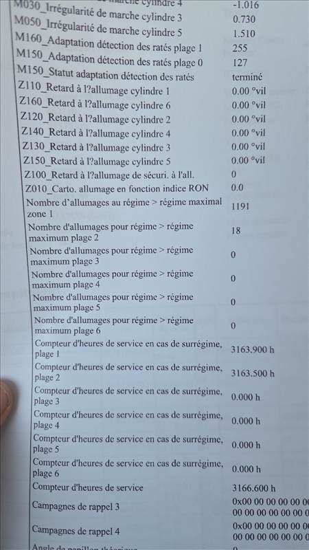

Par contre la derniere phrase ça t oblige à demander un PIWI le jour de la vente ou bien la date est loguée pour chaque plage/dépassement ?
n°74298665
Cyroc
Posté le 23-02-2026 à 17:42:01  profilanswer
Sur un rapport Piwi tu as l'heure de la dernière occurence de chaque plage. Donc en comparant au nombre d'heures total tu peux facilement prouver si il y a eu rupteur juste avant l'accident.
Par contre, si toute plage 1 (donc zone rouge mais pas rupteur) annule la PA, déjà bon courage pour une utilisation piste, mais ça peut valoir le coup de faire un rapport le jour de la vente effectivement.

Je pense qu'il parle de surrégime au rétrogradage

Dès lors que le véhicule a atteint l’une des pages 4 ou 5 au rétrogradage, la prise en charge en cas de casse mécanique peut devenir caduque.
Et après en discutant il me dit qu un véhicule qui a des plages 4 ou + ne peut pas être pris ou prolongé en PA
edit : et pour le message de Cyroc une plage 1 est déjà au dessus du rupteur électronique, c'est donc un mauvais rétrogradage

Non, a partir des 9x7 plage 1 c'est zone rouge, plage 2 c'est rupteur, 3 et plus c'est des surrégimes impossibles à atteindre autrement qu'en rétrogradant. On peut avoir des plages 1 et 2 sur une PDK qui ne peut pas faire de surrégime (demandez a Gabii comment je sais :o ). Par contre sur les 9x6 il n'y a que 2 plages et la 1 va jusqu'au rupteur, et la 2 rupteur et au delà sans indication du régime vraiment atteint.

C'est pas ce qui est écrit sur les sites que j'ai parcouru comme celui-ci https://www.flat6mag.com/actualite/ [...] i-porsche/

Je t'assure que sur un 987, une plage 2 correspond à un rupteur (7500 trs/min) touché en montée de régime, plage 1 c'est zone rouge (entre 7200 et 7500 dans mon cas. J'ai une PDK, je ne peux pas dépasser le rupteur.
https://rehost.diberie.com/Picture/Get/r/492946
Exemple trouvé de décryptage pour une 991 :
"Plage 1 : 7300 à 7499 tr/min
Plage 2 : 7500 à 7699 tr/min
Plage 3 : 7700 à 7899 tr/min
Plage 4 : 7900 à 8399 tr/min
Plage 5 : 8400 à 9499 tr/min
Plage 6 : > 9500 tr/min
Ainsi on voit que notre Porsche 911 type 991 Carrera a subi 38 allumages en plage 1 le dernier étant à 433h mais aussi 36 allumages en plage 2 le dernier étant vécu à 31h et enfin 1 allumage en plage 3 à 31h aussi.
Il est alors possible de calculer le temps passé du moteur en surrégime. Plus il est court mieux c’est ! Dans le cas présent, notre exemplaire a passé 38 allumages en plage 1 et qu’un moteur 4 temps compte 3 allumages par tour de vilebrequin cela fait 38/3 = 12,66. Ce chiffre est à reporter dans un second calcul permettant de connaître le temps dans cette zone, pour cela faire : 12,66 x 60 / 7499 = 0,1 seconde. Le temps passé en plage 1 de surrégime est de 0,1 seconde."
Message édité par Cyroc le 24-02-2026 à 22:45:25

Ce PIWI est certes une sécurité pour éviter d'acheter un moteur qui aurait été en surrégime mais quel cancer tant ça donne du grain à moudre sur son interprétation par les porschistes [:tinostar]
De toute façon, si elle a fait un surrégime soit y'a pas eu d'impact et tout roule, soit y'en a eu un et elle tourne comme une patate (soupapes tordues, perte de compression et donc de puissance, consommation d'huile importante etc.)
Edit : je dis ça mais je serais le premier à le demander à l'achat :o
