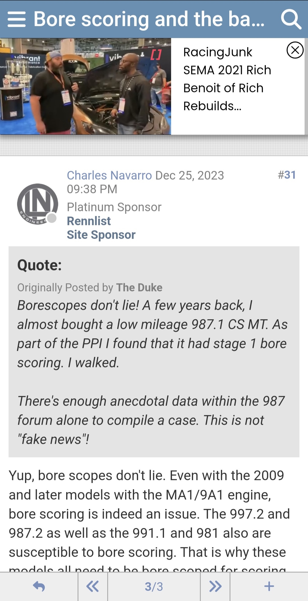

https://rennlist.com/forums/987-for [...] 7-2-a.html
Dans ce thread il y a un user Charles Navarro, qui est le boss de LN Engineering, une boîte spécialisé dans l'entretien/réparation des moteurs Porsche atteint de bore scoring.
Il en parle au long du thread, et les seuls moteurs qu'il semble vraiment exclure de ceux à problèmes sont les 2.9 et 2.7 sur Cayman.
Voici le post qui en parle.
https://rehost.diberie.com/Picture/Get/f/356770
Il me semble que sur les liens qu'il poste il élabore mais je n'ai pas le temps de vérifier désolé.
Évidement, c'est en partie grâce à ces problème qu'il fait son business donc il a potentiellement intérêt à cultiver la peur ?
Le fait qu'il y ai débat tends à prouver que le problème est en tout cas bien moins répandu mais pour autant ça ne semble pas totalement résolu.
Difficile se sentir la proportion de modèle affecté de manière fiable mais de mon côté ça suffit à m'inquiéter :D
Pourtant c'est pas une voiture à 1M€  :sleep:
D'ailleurs il y avait le mois dernier un Cayman S ph2 en vente sur LBC avec les cylindres rayés.
