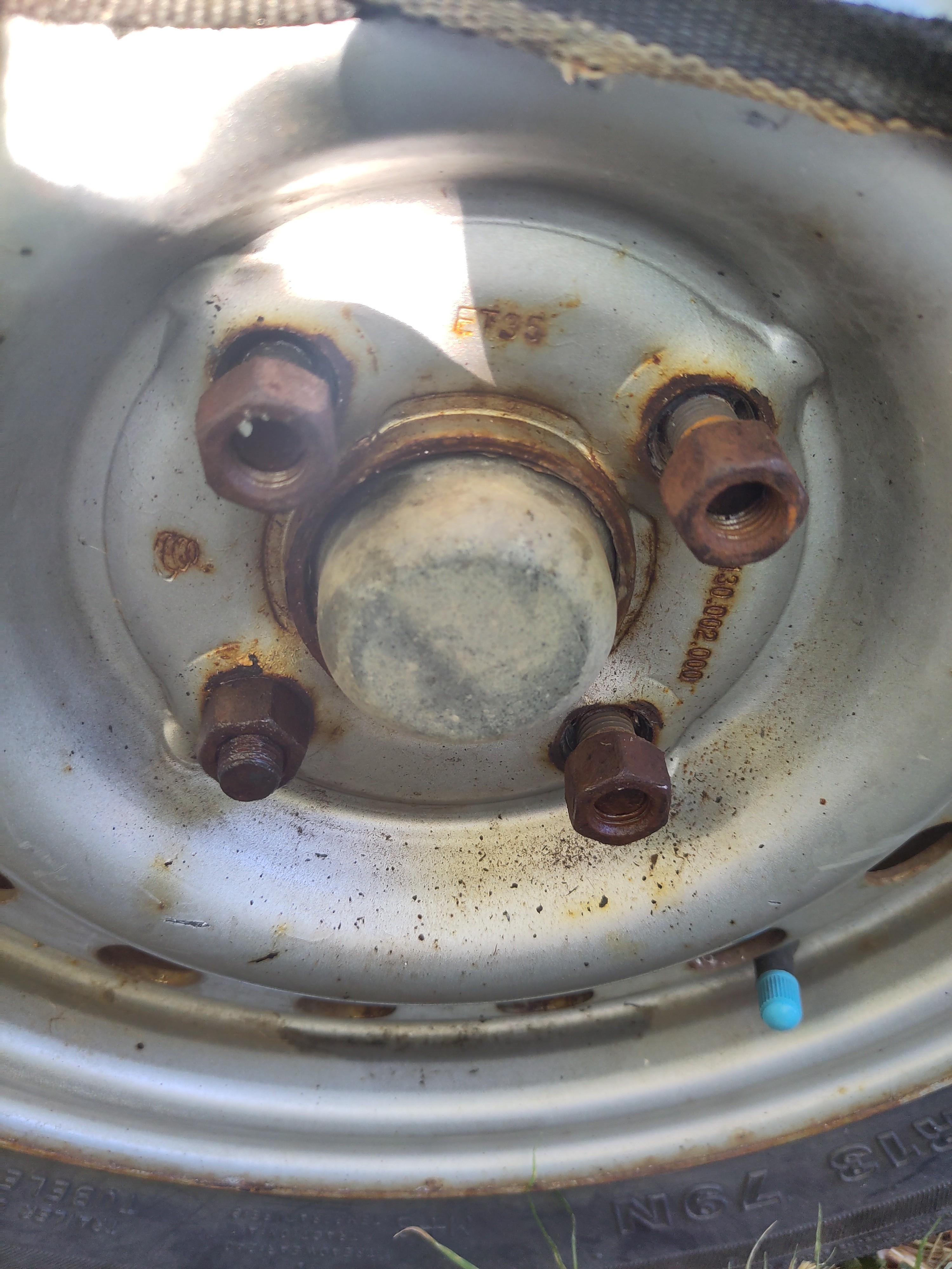

Un pneu de ma remorque est crevé, je voulais l'enlever mais un des quatre goujons tourne sur lui-même (écrou et goujon soudés par la rouille).
Une astuce pour libérer cela?
Je peux me faire prêter une boulonneuse mais ça ne marchera pas j'imagine?  [:monsieurbiscuit:3]
Disquer l'écrou et remplacer le goujon?
https://rehost.diberie.com/Picture/Get/r/535383

Salut. Il faudrait déjà brosser la rouille qu'il y a sur les goujons, pour éviter que les écrous se bloquent dessus en tentant de dévisser. Pour ton problème, le goujon est probablement pourri de rouille au niveau des rainures qui devraient normalement le verrouiller dans le moyeu. donc, oui il est probablement foutu, tu peux tout disquer.  [:tceupa]

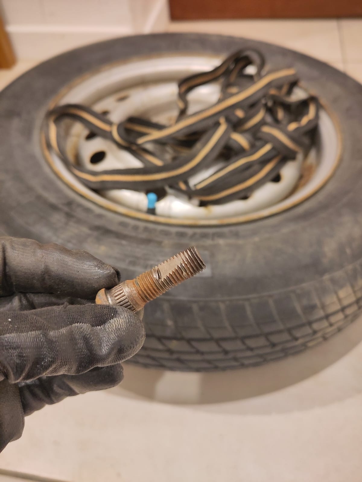

Je verrai ce qu'il en est à l'autopsie, mais il y a un risque que le moyeu lui-même soit bouffé de rouille? Je fais quoi dans ce cas-là pour verrouiller le nouveau goujon?

n°75161221
Coq
( ͡° ͜ʖ ͡°)
Posté le 14-08-2026 à 14:21:23  profilanswer
Victoire! [:volta]
Yapuka trouver un goujon + un écrou de rechange, voire en prendre 2-3 d'avance au cas où j'ai le même coup sur d'autres roues :o
Je tente les magasins de remorque, sinon ça finira sur Amazon.

n°75161408
TheCreator
Posté le 14-08-2026 à 14:50:54  profilanswer
si le goujon tournait dans le moyeu il a du arracher les canelures dedans aussi non ? du coup un neuf risque de tourner aussi, ou bien j'ai pas compris
n°75161462
HumanRAGE

Passéiste désincarné
Posté le 14-08-2026 à 15:14:59  profilanswer
Coq a écrit :
Victoire! [:volta]
https://rehost.diberie.com/Picture/Get/r/536104
T'as fait comment finalement ? :d
n°75161624
Coq
( ͡° ͜ʖ ͡°)
Posté le 14-08-2026 à 15:29:46  profilanswer
C'est tout à fait possible, et je compte disquer deux méplats sur le goujon pour donner une prise au futur malheureux qui devra démonter la roue un jour :o
Une généreuse quantité de violence appliquée avec précision: https://rehost.diberie.com/Picture/Get/t/536128
