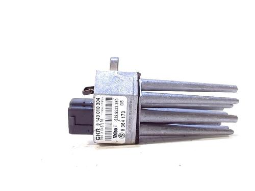

Déjà eu quelques blagues de ce genre oui sur la mienne avec une batterie morte. Le coup du dsc ça peut aussi être la chaleur du moteur qui cuit l'électronique sur la pompe abs. Le collecteur d'échappement étant juste en dessous...
Sur la mienne j'ai le ventilo de clim qui semble avoir claqué  :sarcastic:  et la gestion des ventilo d'habitacle qui déconne un peu. Faut chaud pour la mamie ça la secoue un peu.
Est ce que pour toi aussi la gestion de la hauteur du volant fait un peu n'importe quoi de temps en temps ?

Mon ventilo de clim ne fonctionnait plus non plus: "DME   ->  7D/E1 - Activation, electric fan", un fil entaillé qui a fini par corroder au fil des ans & ne plus faire contact (réparé... :) )
Sinon, j'utilise pas la clim (qui ne fait plus de froid de toute façon) mais j' ai parfois l'impression que les ventilations/commandes/clapets de chauffage font un peu leur vie comme ils l'entendent. (pas testé plus que ça mais souvent l'impression qu'il y a toujours du chauffage dans cette bagnole  :heink: ).
Je mettrais la batterie en charge dimanche le temps de m'occuper des phares, en croisant les doigts pour que ces "bugs ?" électroniques ne soient que passagers... :jap:

Les pb de ventilation intérieure peuvent également être liés à la résistance de chauffage dans le tdb:
https://bparts-eu.s3-eu-west-1.amazonaws.com/images/22814/big/orjbmsb1ju90t2qclmiphi9aku95u3l4.jpg
qui accessoirement bouffe aussi la batterie.  :p

Oui mon conseiller mécanique personnel (Chat gpt :O ) me disais ça aussi. Ça ne déconne que quand il fait vraiment chaud j'ai l'impression, habitant en Bretagne je dois bien pouvoir tenir quelques années avant que ça crame pout de bon  [:cerveau klem]
