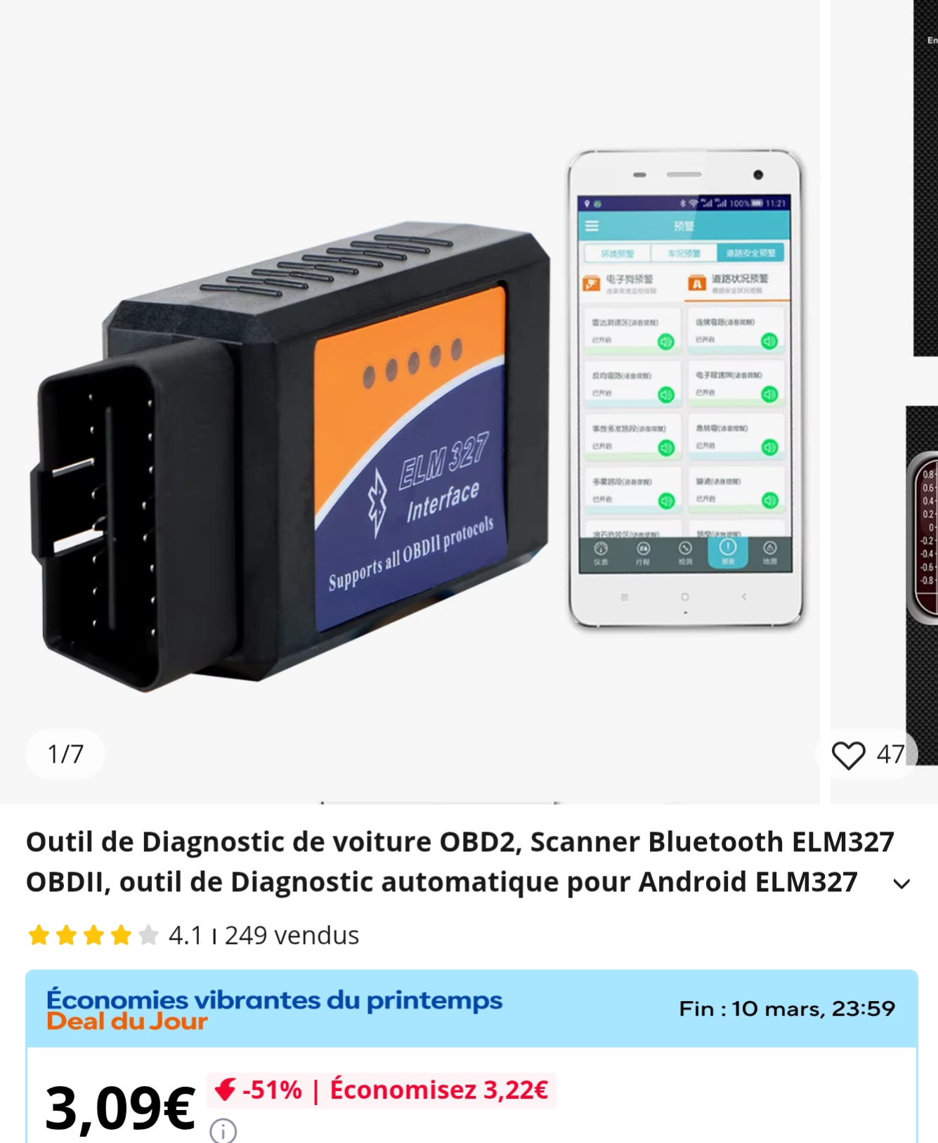

Ouais j ai déjà acheté un elm a 3€ , ça efface les défauts  :D

ralph14
Papa Poule Inside
Posté le 10-03-2026 à 13:27:03  profilanswer
Ça a l air pas mal ton truc  :jap:
Oui moi c  est un truc comme ça
Pour 3€ ça fait le taff  :lol:
https://rehost.diberie.com/Picture/Get/r/496632
Message édité par ralph14 le 10-03-2026 à 13:28:13

abdoskro
Posté le 10-03-2026 à 13:32:23  profilanswer
J'ai pas d'android aussi à la maison  [:moonzoid:5]
Par contre encore loin d'utiliser toutes les possibilités du crmax, coincé sur la réinitialisation du câble de frein à main automatique sur un range sport L320 malgré la bodsy's bible :/

Ça le fait toujours actuellement ce type de scanner ? Sur un véhicule de 2013 ?

ralph14
Papa Poule Inside
Posté le 10-03-2026 à 18:45:51  profilanswer
Écureuil , y a mieux que elm 327 ??
J ai acheté ça y a 5-6 ans mais je sais pas si notre ami peux avoir mieux pour -10€

Posté le 10-03-2026 à 18:53:14  profilanswer
Non pour le prix mais gaffe au version , sur le topic dédié je sais plus si c'est hfr ou DL y'avais les puces recommandé
Que t'a des versions cheap qui sont moins bien
Ça reste du "dépannage" qui n'a pas accès à grand chose , mais pour 10€ ça évite de passer au garage , ou au moins être au courant de la douille a venir  :whistle:

Prendre une version wifi pr IOS, en BT ça ne marche pas sur IOS, ceux d'ali à 2/3 balles marchent TB ;)
