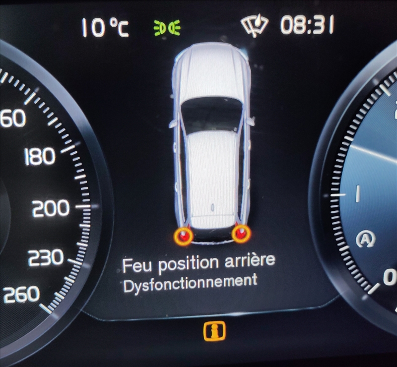

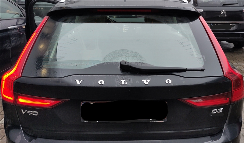

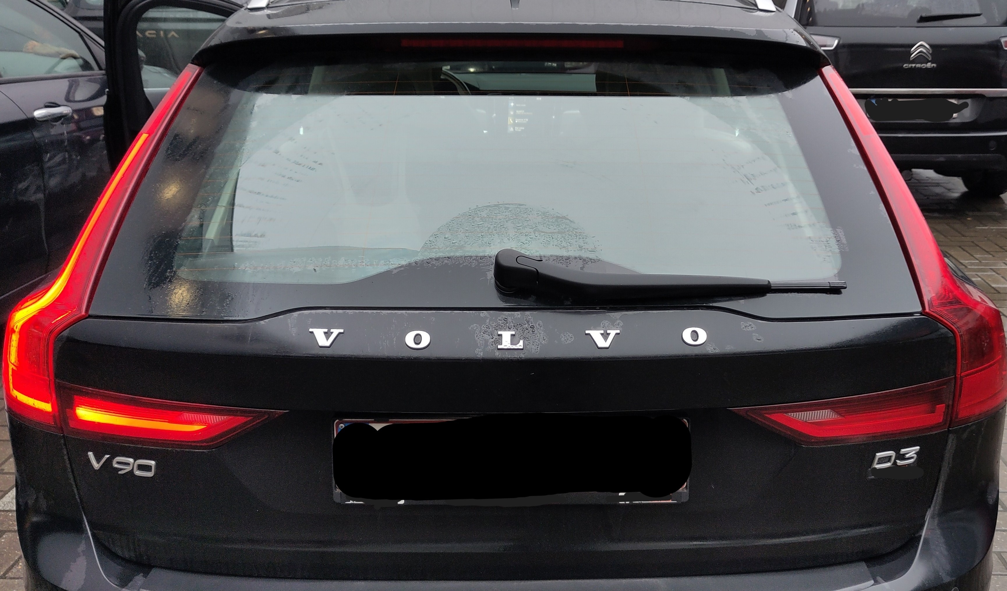

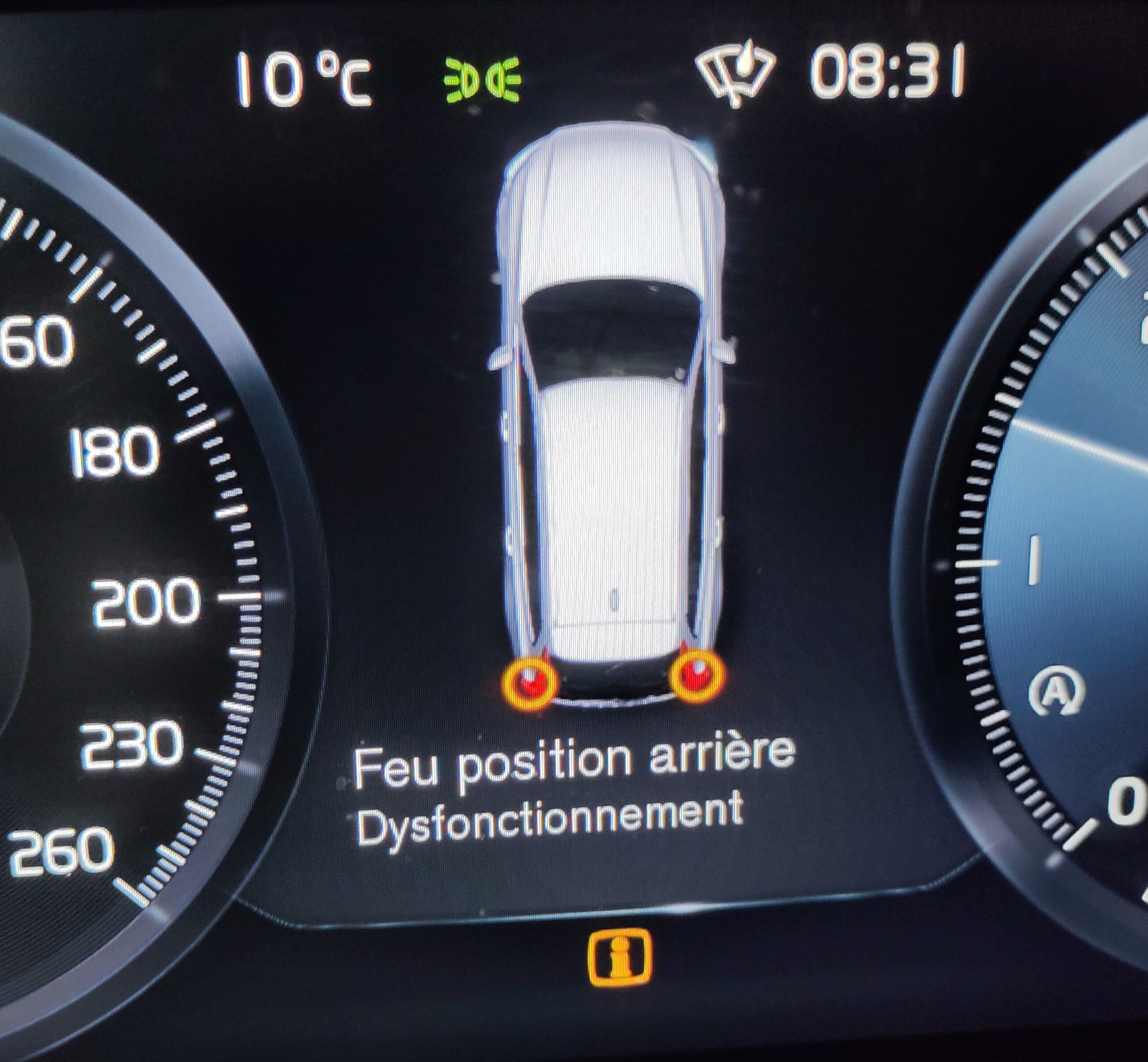

J'ai un message d'erreur qui a l'air cher  :sweat:  :sweat:
Les feux de position arrière (LED) s'éteignent par intermittence.
Un piti googlage parle des feux qui prennent l'eau et finissent par griller.
https://rehost.diberie.com/Picture/Get/r/492871  https://rehost.diberie.com/Picture/Get/r/492870

Je me demande si ça pourrait être couvert par la garantie (achat à un pro l'année passée, je suis encore dans le délai d'1 an).
IMHO des feux LED sont censés faire la durée totale d'usage du véhicule.
Le vendeur s’engage à ce que le véhicule livré soit conforme à ce qui a été annoncé/convenu (dans la publicité par exemple) ou encore aux attentes qu’il pouvait raisonnablement avoir (compte tenu de l’âge, du kilométrage ou du prix du véhicule d’occasion). Il n’offre pas une année d’assurance omnium couvrant inconditionnellement tout risque de panne ou l’entretien du véhicule vendu

Celui du hayon aurait lâché en même temps ? Louche, non ?
Message édité par ClioWilliams le 24-02-2026 à 18:48:45
n°74304189
Gued1duweb
Posté le 24-02-2026 à 19:13:41  profilanswer
Fil coupé/endommagé ?
n°74304579
Coq
( ͡° ͜ʖ ͡°)
Posté le 24-02-2026 à 20:46:15  profilanswer
oui c'est bizarre.
Quand le feu s'éteint (problème intermittent), les deux s'éteignent systématiquement ensemble.
J'imagine que les deux feux sont en série: l'un qui foire fait s'éteindre l'autre avec.
