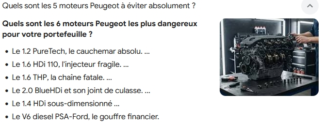

Posté le 13-02-2026 à 14:51:24  profilanswer
ralph14 a écrit :
Même pas un petit puretech ??  :O
Mon coeur balance...
https://rehost.diberie.com/Picture/Get/r/490264
n°74243699
ralph14
Papa Poule Inside
Posté le 13-02-2026 à 14:54:20  profilanswer

gmund
Posté le 14-02-2026 à 18:32:14  profilanswer
Ma conclusion c’est un joint de culasse, l’internet me dit que ça peut aussi être à cause de l’humidité, quel est votre avis ? Comment savoir si c’est un joint de culasse ? À la vidange de l’huile moteur c’était pas flagrant
https://img.super-h.fr/images/2026/02/14/f501ddf80c9b577c47f49256d4816bc7.md.jpeg
