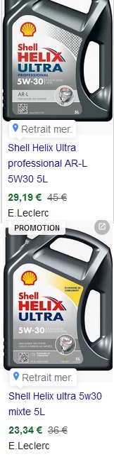

-35% sur la plupart des huiles moteur Shell chez Leclerc (jusqu'au 1/11).
A priori uniquement pour cde passée en ligne puisque je viens de me faire rembarrer dans mon centre Leclerc qui m'a dit d'aller d'abord acheter en ligne & revenir ensuite récupérer l'huile en magasin (présente en rayon  :o).
Bref, ça fera comême une belle économie // à la Elf que je prends d'habitude pour la clio/Bm...
edit:
https://rehost.diberie.com/Picture/Get/r/443345
