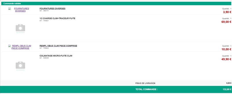

Salut à tous,
J'ai une question à propos d'un soucis de clim sur ma suzuki swift, qui ne produit plus de froid depuis peu. Je précise que j'y connais rien, et me suis dit une recharge de clim suffira certainement.
Je prends rendez-vous chez Feu vert pour une prestation de recharge de clim et en remplissant le formulaire, on me demande si la voiture produit du froid, question à laquelle je réponds "Non".
Impossible de sélectionner la recharge de clim, on me propose seulement le Diagnostic de clim pour 29 €.
En me renseignant sur ce topic, je conçois maintenant que si une clim à besoin d'être rechargée, c'est qu'il y a forcément un problème de fuite.
J'en déduis donc le Diagnostic forcé.
Mais là viens mon soucis : Je suis rappelé peu après par Feu vert, qui me dit que le diagnostic n'est plus une prestation proposée, et on me propose à la place, une 1/2 recharge de clim avec traceur de fuite + produit colmatant pour 132 €  :heink: . Et que si après la saison ça tient toujours, on me propose de reprendre rendez-vous pour recharger le restant de clim...
https://rehost.diberie.com/Picture/Get/r/403818
On est d'accord que ça n'a pas grand sens, hormis me faire payer plusieurs fois ?
Parce que fuite ou pas fuite, je vois pas pourquoi on ne me ferait pas une recharge complète.
Merci pour votre éclairage.

Si jamais c'est véridique, le produit colmatant va tout défoncer, encrasser la vanne d'expansion, le compresseur, le radiateur... Tu vas en avoir pour plus de 1000€ de réparations une fois que l'effet se sera estompé, à l'été 2026...

HarryMcDowell a écrit :
Salut à tous,
Non. Certainement pas !
Y a toujours des micro fuites, et à force une perte de gaz frigorigène. Donc une nécessité de recharge à la longue.
Et pour ton cas, il est normal qu'ils ne veulent pas recharger si t'as pas de froid. Ça semble indiquer une fuite. D'ou la proposition de diag sachant que la recharge a de grande chance de servir à rien sur le moyen terme.
Aie, ça met pas en confiance c'est sûr  :jap:
Sauf qu'ils ne refusent pas de faire une recharge, mais me proposent de faire une 1/2 charge....C'est ça que je comprends pas. Pourquoi ne pas recharger complètement d'emblée ?
J’avais eu le cas mais avec un produit traçant, pas colmatant, pour voir d’où venait la fuite justement. Donc la 1/2 charge ne me choque pas, mais je ne connais pas la prestation du produit colmatant (peu confiance par défaut vu l’enseigne).
Merci.
Je sais pas quoi faire, pour l'instant j'ai rien payé. Je sais pas combien coûte ce genre d'intervention habituellement.

a fuir direct !

Merci pour vos réponses. J'ai un peu l'impression que peu importe à qui je vais m'adresser pour mon problème, je vais me faire ba**ser  :whistle:

Bon j'ai annulé feu vert. Plus qu'a trouvé un garage pro, autant dire une aiguille dans une botte de foin j'imagine.

Si, mais j'ai peur que comme pour Feu vert, ils aient un détecteur de vache à lait et qu'ils me factures pleins de conneries que je ne saurais justifier.
J'hésite du coup à faire carrément ma révision des 60000 km, et d'adresser directement le problème à Suzuki. Sauf que ma voiture arrive à peine au 55000. C'est quelque chose qui se fait de faire une révision avant le palier atteint, on les concessions exige que l'on soit vraiment proche du palier ?
