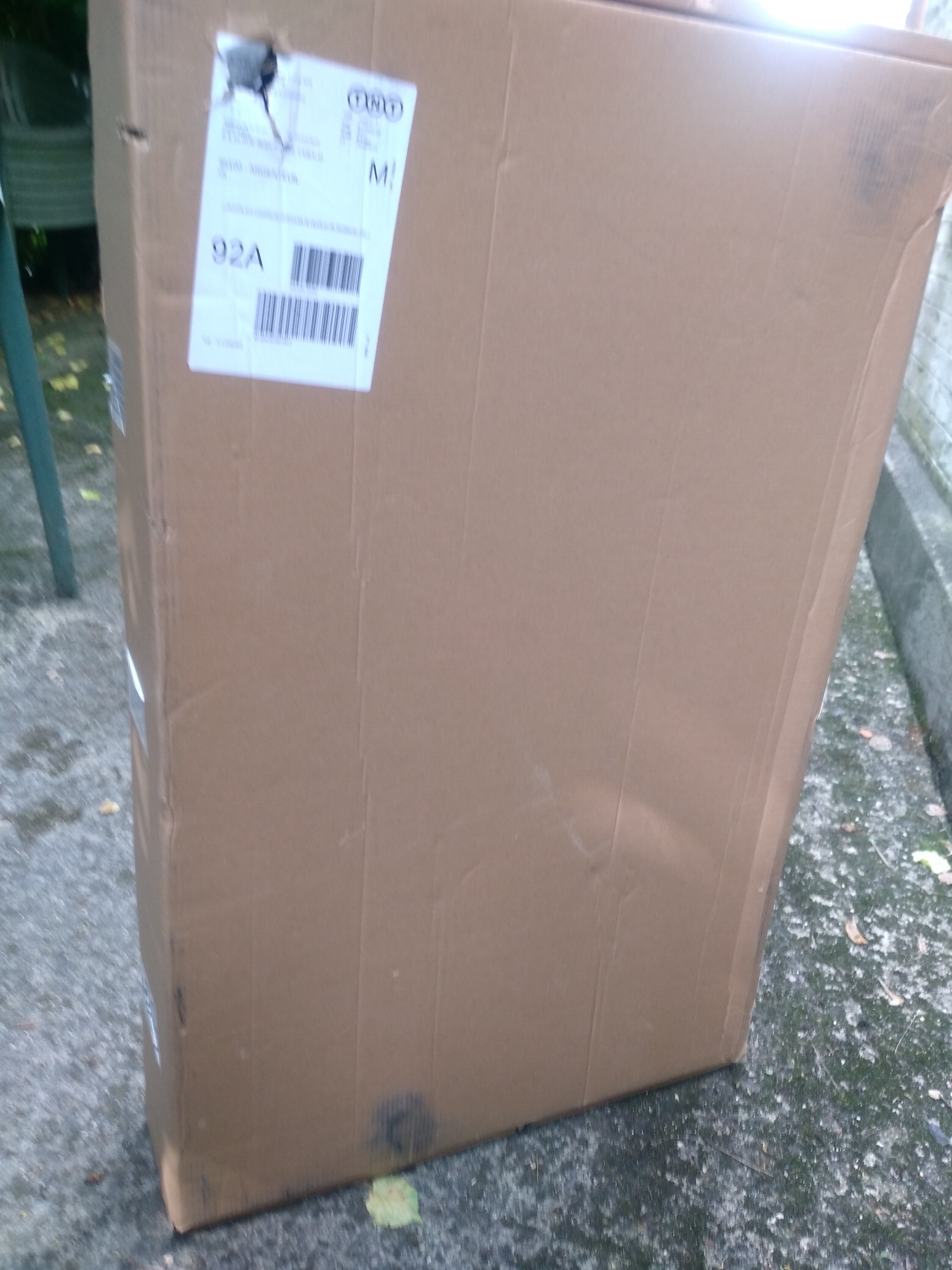

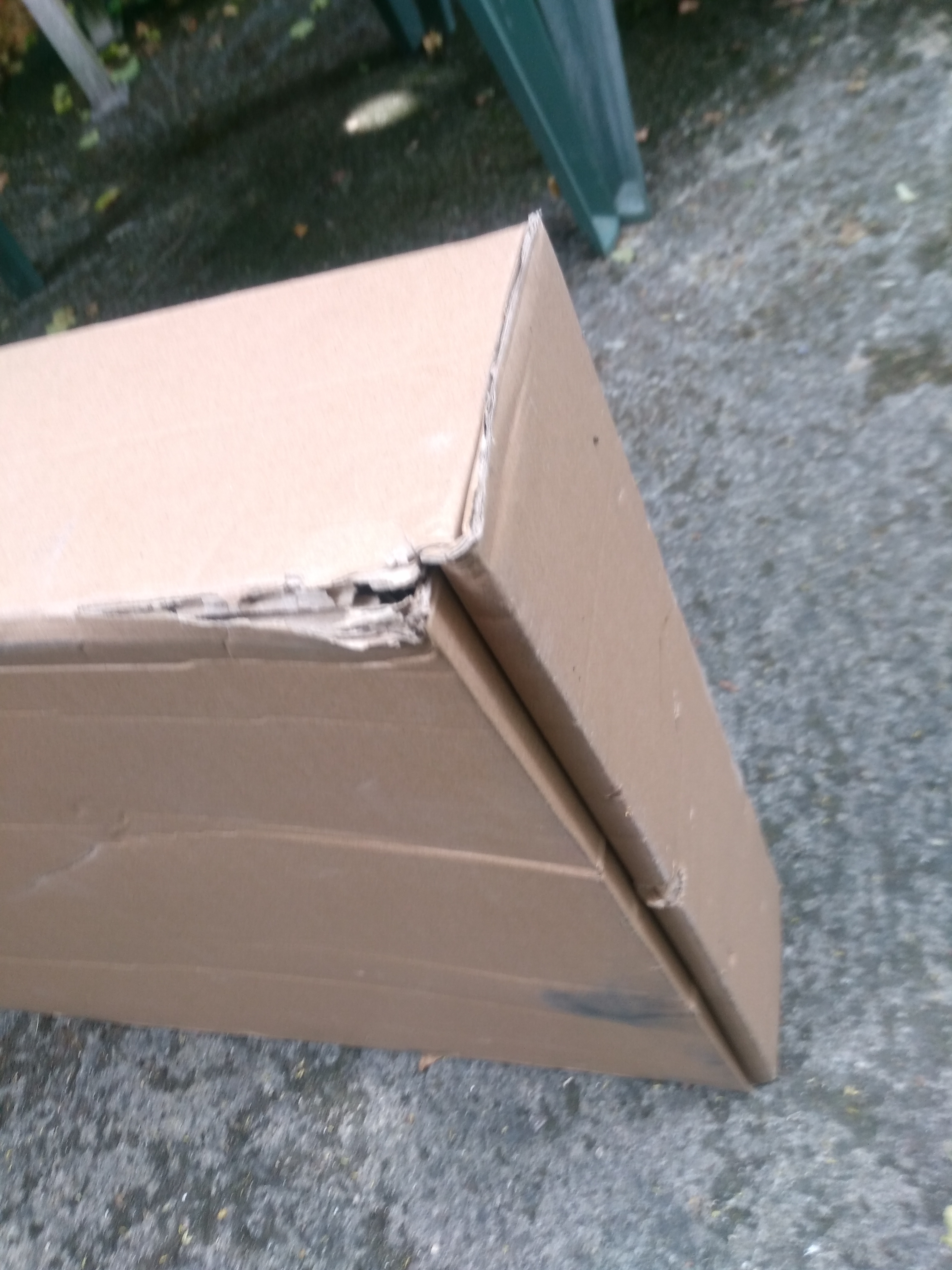

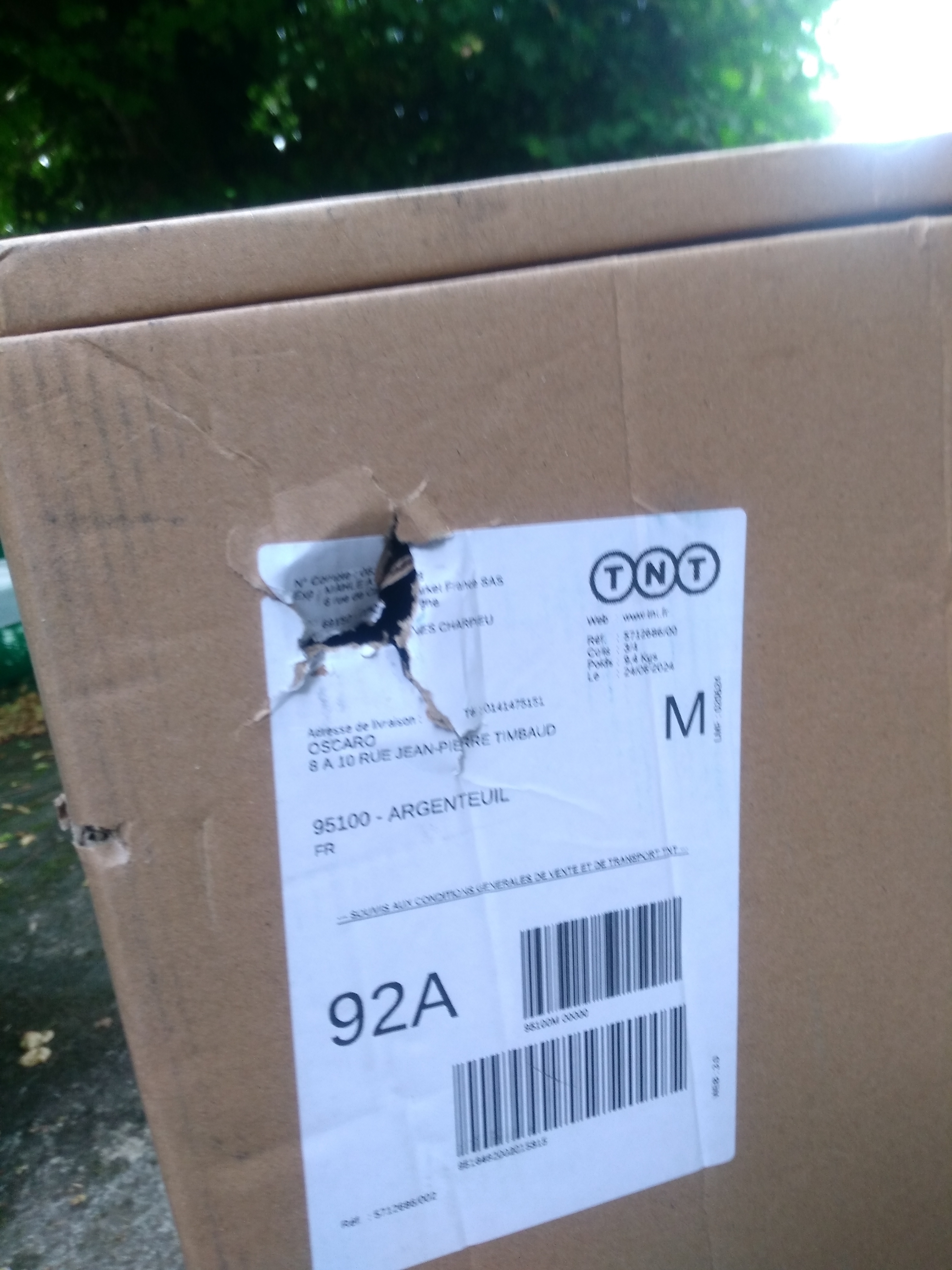

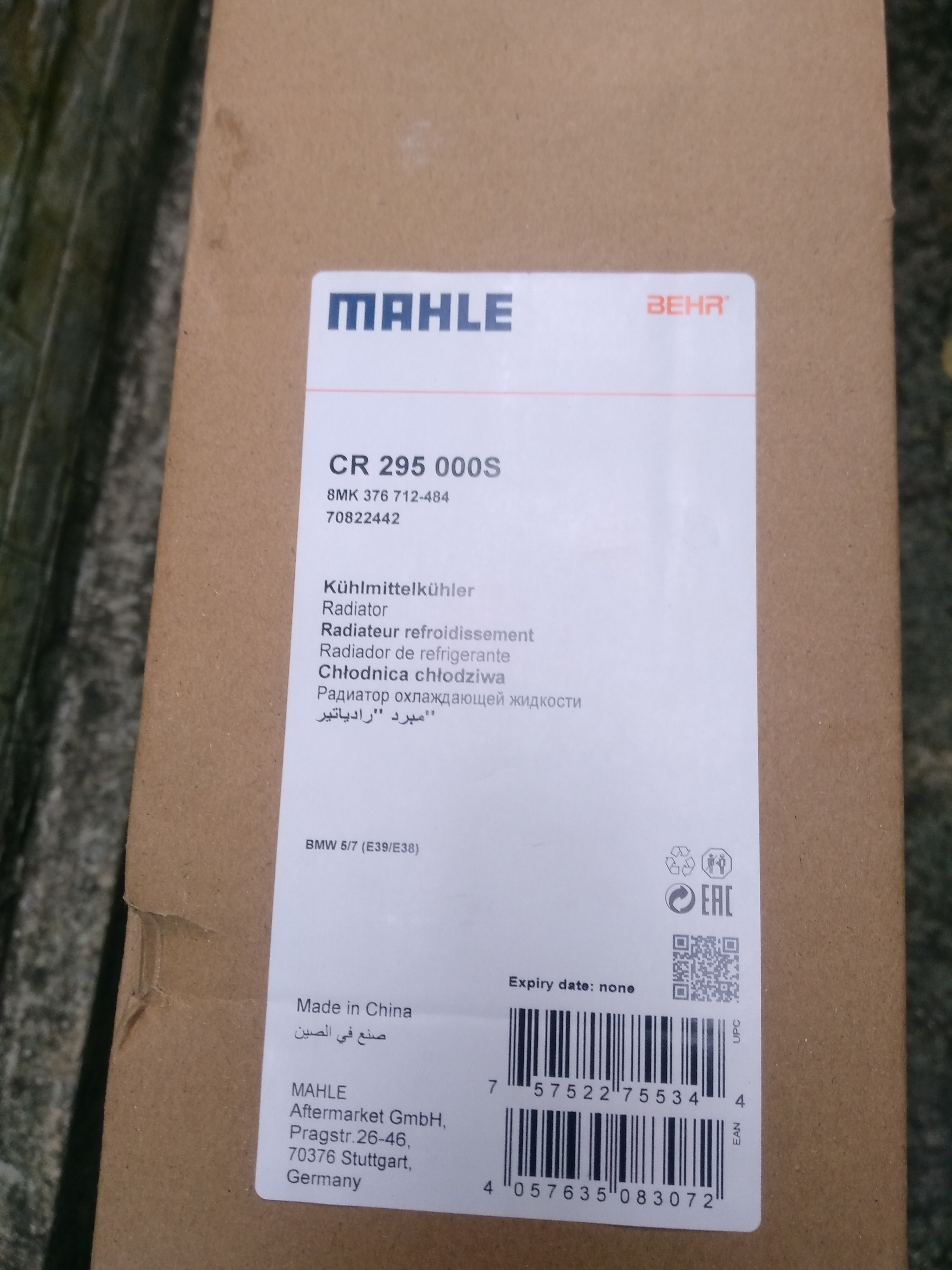

Oui, je crois que je vais finir par boycotter cette enseigne...
déjà à ma dernière cde, la logistique (livraison à domicile) n'était pas terrible & le conditionnement des articles à chier (balancés dans un carton sans protection...).
C'est même un miracle que le radiateur reçu pour la béhème (un "Mahle/Behr" made in china  :o ) soit arrivé intact vu la gueule du carton éclaté/re-scotché:
https://rehost.diberie.com/Picture/Get/t/404138https://rehost.diberie.com/Picture/Get/t/404140https://rehost.diberie.com/Picture/Get/t/404139https://rehost.diberie.com/Picture/Get/t/404144
Pour ma cde en cours, (un support radiateurs à 60e + qq bricoles ldf, filtres à huile, essuie-glace... pour arriver à 109e & "bénéficier" de la livraison gratuite en point relais), ils m'annoncent ce jour 3 colis dont un est en route, un autre en passe de l'être & le dernier toujours en prépa... :pfff:
Déçu je suis. :(

Posté le 24-06-2025 à 13:07:32  profilanswer
La 3ème photo  :??:
Déjà reçu des colis dans le même état...j'ai pensé "hmmm quelqu'un a voulu palper ce qu'il y a dans la boite ?"
J'suis parano, c'est ça ?  :D

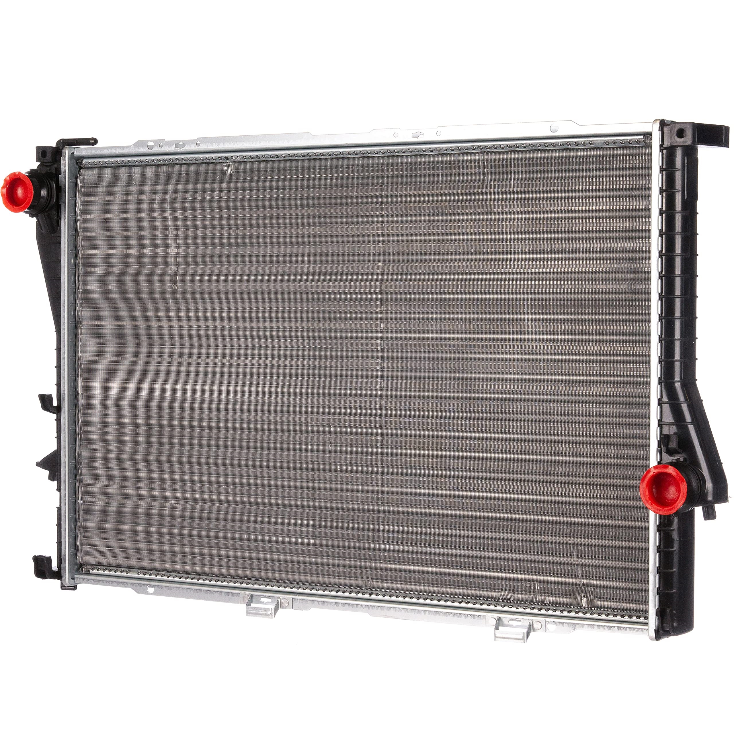

(edit) la photo du malhe présenté sur oscaro (qui ressemble peu ou prou au radiateur BEHR d'origine BMW):
https://rehost.diberie.com/Picture/Get/t/404217
& la photo du produit réel (trouvée sur le net):
https://rehost.diberie.com/Picture/Get/t/404222
visuellement beaucoup moins qualitatif... :o
