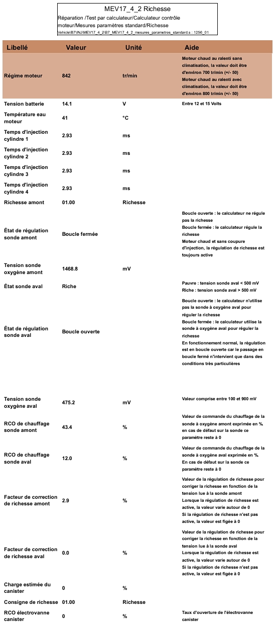

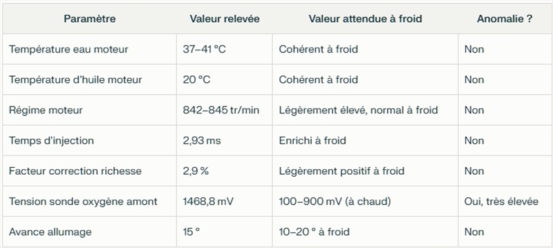

vincebdx
Posté le 20-04-2025 à 17:24:46  profilanswer
Petite astuce pour ceux qui ont la capacité de faire des relevés via un odb ou une valise et qui n'ont pas la maitrise de tous les comprendre, refiler les fichiers brut à une IA en lui indiquant le contexte avec les soucis rencontrés.
 Avec un peu de chance, elle fera un bon diagnostique et guidera sur les points à vérifier.
J'écris ça par expérience, puisqu'elle ma diagnostiqué un problème de sonde lambda amont et après changement tout refonctionne correctement [:shimay:1]
  Le pire c'est qu'avec une connaissance qui travaille dans un garage, on était parti sur un tout autre diagnostique (sonde PMH voir une distribution).
Juste après ça Citroën qui m'envoie la semaine dernière un courrier en recommandé pour m'avertir qu'il faut que je change mon airbag  [:maverick10]
 Bizarrement au début du problème, j'avais vérifié dans leur outils en ligne si ma voiture en faisait parti et ce n'était pas le cas ...

Posté le 20-04-2025 à 17:44:44  profilanswer
C'était quoi le contexte par curiosité ? Qu'une lambda dans les choux , en checkant les valeurs / état des bougies tu peux avoir une tendance de fonctionnement sans trop connaître , si noir charbon ou blanche très pauvre

vincebdx
Posté le 20-04-2025 à 19:04:05  profilanswer
Les bougies de moins de 10 000 Km étaient nickel, lors de certains démarrages à froid le moteur variait entre 1000-1200 tr/mn moins de 10s et redescendait normalement entre 800 et 900 tr/mn, à chaud aucun problème.
Bizarre car t'a souvent la phase de chauffe de la lambda donc pas utilisé a froid , si cela a résolu le problème , tant mieux , j'aurais plus parié sur une sonde d'eau dans les choux
Tu fais une extraction des "courbes" de ton appli style torque ?
Si t'a plus d'info sur le style de prompt a utiliser  :jap:
C'est pas première fois que je lis un truc dans ce sens et pas juste les suggestions débiles de site style motormarchintruc qui est du flanc juste pour te vendre un eml chinois a 20 fois le prix d'achat

Pour les fichiers, vu que j'ai une valise j'ai extrait l'état globale de la voiture, les mesures du contrôle du circuit d'admission d'air, de l'allumage et de la richesse en 4 pdf que j'ai refilé dans mon cas à perplexity  avec un prompt assez basique " d'après ces relevés concernant une c4 vti120 de 2011 qui a du mal au démarrage, il y a t'il des paramètres d'anormaux, a noter que les relevés ont été réalisé au démarrage à froid."
Un exemple d'un des fichiers pdf :
https://rehost.diberie.com/Picture/Get/t/389224
Je passe les détails de la réponse, en synthèse :
https://rehost.diberie.com/Picture/Get/r/389223
Conclusion
Aucune valeur critique anormale n’apparaît dans les relevés moteur à froid, excepté la tension de la sonde lambda amont (1468,8 mV), qui est anormalement haute même lors d’un démarrage à froid. Cela peut indiquer un problème de sonde lambda, de connectique ou un mélange excessivement riche, ce qui pourrait perturber le démarrage.
Les autres paramètres (richesse, injection, avance, températures) sont cohérents avec un fonctionnement à froid.
Aucune alerte sérieuse sur l’allumage ou l’injection n’est détectée dans les relevés.
Les défauts relevés dans le BSI sont principalement liés au confort et n’impactent pas directement le démarrage moteur.
Piste principale à explorer
Vérifier la sonde lambda amont (fonctionnement, connectique, chauffage) et la qualité du mélange à froid. Un dysfonctionnement de la sonde lambda peut expliquer des difficultés de démarrage, surtout si elle envoie de mauvaises informations au calculateur dès la mise en route.
En résumé, à part la tension très élevée de la sonde lambda amont, les autres paramètres sont normaux pour un démarrage à froid. C’est donc sur ce point qu’il faut concentrer le diagnostic.

Dans la colonne "valeur attendue A FROID", il indique "100-900 (A CHAUD)".
Euh..?
n°72765057
vincebdx
Posté le 20-04-2025 à 22:19:25  profilanswer
C'est la plage de tension "normale" de la sonde lambda en mV.
Et donc, la valeur à laquelle on doit s'attendre à froid, elle est indiquée où ?
Y a pas de valeur a froid, il faut attendre que la sonde soit chaude pour qu'elle donne des infos. C'est pour ça qu'elle est équipée d'une réchauffeur. Visiblement c'est une sonde en band étroite, le 100-900 mV est sa plage de mesure en permanenece, si elle affiche plus où moins c'est qu'elle est défaillante ou que le moteur tourne extrèmement riche/pauvre en fonction de la valeur.
