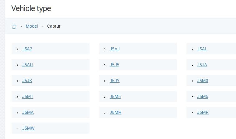

loukoum
IdPsn:Damrol_
Posté le 02-04-2025 à 08:53:21  profilanswer
petite question verin de coffre ..
Si un des 2 est mort, on a l'impression que les 2 le sont ?
Renault, 3 ans, 50 k kil  :o
 edit: je n'arrive pas à trouver mon modele sur catcar, caput 2 1.3 130 ch..
Catcar  me demande une "ref" commencant par j5, mais je ne vois rien sur ma carte grise..
https://img.super-h.fr/images/2025/04/02/5428fe09954b4bb6c32df99ba8c7d79b.jpg
Message édité par loukoum le 02-04-2025 à 09:04:58
Mon Flickr!    Ma galerie
https://img.super-h.fr/images/2025/ [...] c7d79b.jpg
Autodoc le donne en général, exemple :
RENAULT Captur (J5_, H5_) 1.3 TCe 130 (J5NJ, J5NE) (96 KW / 131 CV) 2018
Mais +1 pour prendre la ref directement sur le vérin, c'est encore le meilleur moyen de reprendre le bon si tu reprends la même :o
n°72667155
loukoum
IdPsn:Damrol_
Posté le 02-04-2025 à 09:54:17  profilanswer
Test effectué, y en a qu'un de mort , quand j'ai enlevé le bon, c'etait vraiment tres lourd  :o
Telephone aux boites de pieces du coin, 80 balles le bout, commandé sur autodoc  :o , du Monroe a 17€..
Il durera peut-etre qu'un an, mais normalement, y a lgtps que ce sera plus ma caisse  :o

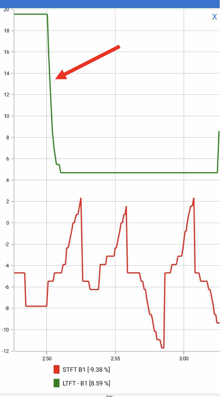

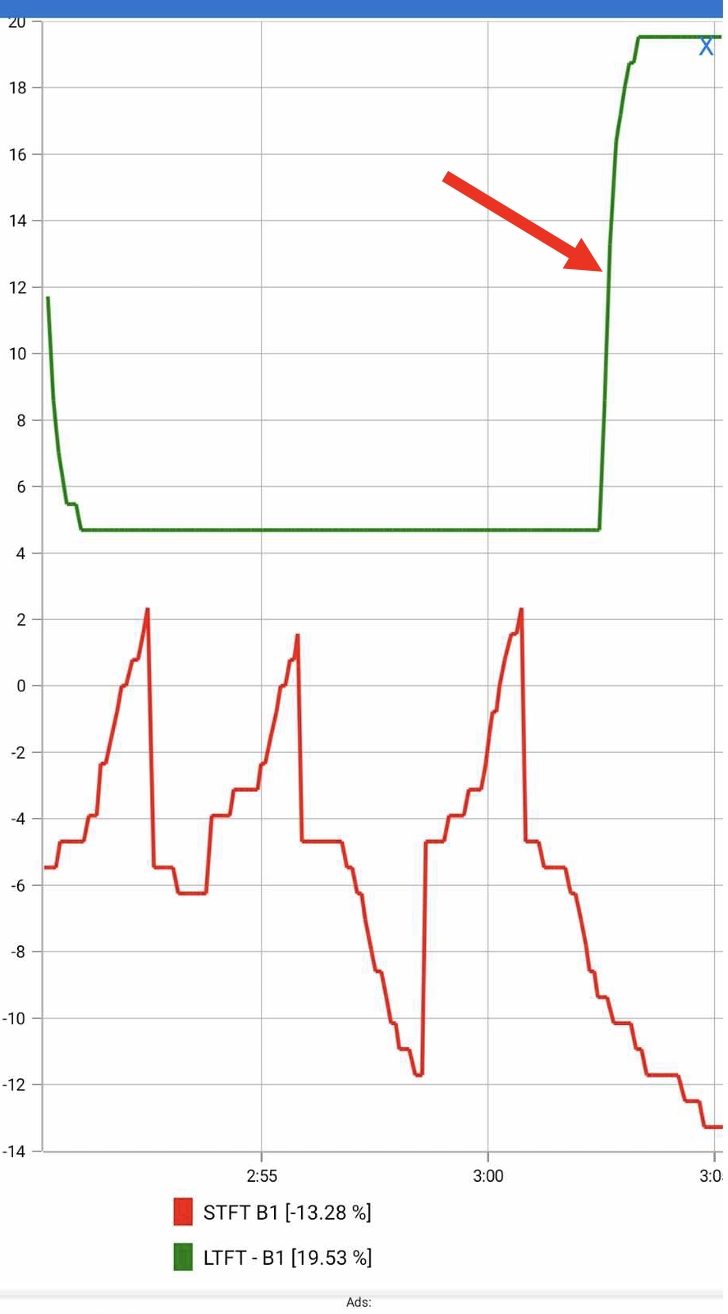

Hello, j'ai (encore) des problèmes avec ma merguez
Symptômes :
- le ralenti ne tient pas bien. Il monte et descend entre 700 et 850 tours. De temps en temps ça va bien mais dans l'ensemble c'est de pire en pire plus le temps avance. Aucun impact ni perte de puissance dans les tours, si j'accelere à 1000 tours c'est parfaitement stable.
- après avoir fait le plein la voiture cale si je n'accelere pas après avoir démarré.
J'ai lu les codes d'erreurs et j'ai p0171 system too lean(bank 1). J'avais eu ce code et voyant moteur en ayant mis 50% d'E85, maintenant je suis 100% en 95 ou 98. J'avais fait disparaitre le voyant mais le code d'erreur est revenu (sans voyant cette fois ci ??).
Pas d'autre code d'erreur.
Chevrolet Aveo 1.2 ecotech 86ch essence de 2013. C'est la même version que Chevrolet Sonic t300 ou Daewoo.
J'implore vos avis d'experts.
je n'ai pas vu de fuite d'air à l'admission, mais je peux me tromper...
le fait qu'elle a du mal à démarrer après le plein me fait penser au canister (bloquée ouverte ? ) https://fr.aliexpress.com/item/1005 [...] ry_from%3A ça me parait compatible et pas trop couteux à changer ?
Symptômes :
Si tu l'arrete un petit moment demi-journé par exemple es-ce quel cale ?
Site perso et annuaire de mes favoris !
Elle peut avoir un petit peu de mal à démarrer ( ça oscille entre 400 et 800 tours quelques secondes) mais elle n'a jamais calé
Alors que après le plein c'est systématique, même si je viens de rouler 4 heures
démarrage à chaud sans faire le plein jamais eu de problème
Message édité par coco2782 le 02-04-2025 à 14:18:47

coco2782
Posté le 02-04-2025 à 14:18:10  profilanswer
khuzd_ a écrit :
  Un canister sa ne t'mepecherait en rien la voiture de fonctionner non ? Ca t'empêcherai de recycler les vapeur d'esssence mais  c'est tout ? Non ?
j'ai vu sur reddit sur un meme modele que la vanne de purge de canister bloquée ouverte pouvait donner un P0171 par exemple... je ne sais pas trop :)

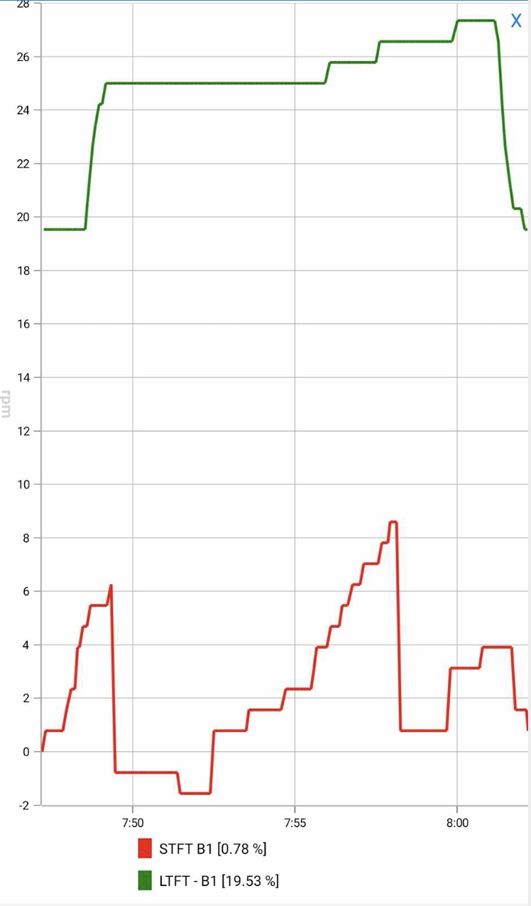

( https://www.youtube.com/watch?v=EAP [...] el=DIYDaly exemple sur meme moteur A12XER)
Bon j'ai deux mains gauches mais j'ai pas réussi à retirer la valve... la voiture a calé deux fois avant de démarrer aussi...
mais du coup, question à vous les experts, voici une vidéo du problème de ralenti:
https://youtube.com/shorts/s4bxanf3iQs
on sent que le moteur est instable et alterne entre 2 phases différentes respectivement de environ 10 secondes chacunes. Entre ces phases il y a un gros "clac" d'ouverture ou fermeture d'une vanne ?
- Une phase qui fait beaucoup de bruit, et le moteur vibre beaucoup: début à 5 secondes sur la vidéo, ainsi qu'une autre à 22 secondes.
la fleche rouge indique le debut de cette phase qui fait du bruit
https://rehost.diberie.com/Picture/Get/t/383800
durant cette phase : LTFT environ 5%, STFT entre -12 et 2%.
les rpm moteurs sont entre 700 et 780
- Une autre phase ou le moteur a l'air plus "normal" vibre moins et moins de bruit.
https://rehost.diberie.com/Picture/Get/t/383801
exemple de cette phase
https://rehost.diberie.com/Picture/Get/t/383804
durant cette phase : LTFT environ 20 à 30%, STFT entre -2 et 10%.
les rpm moteurs sont entre 760 et 790
avez vous la moindre idée ? de quel test je pourrais effectuer ? je peux reessayer de retirer la valve de purge, mais j'ai pas réussi à retirer le connecteur électrique et j'ai pas envie de tout casser.

Essaye de la tester ? Non ?
Si on serait en concession, le diag consisterait à changer la valve et si le problème persiste, on peut toujours remettre la pièce dans sa boite et la faire reprendre par le service Pièces de Rechanges (PR).
Oui j'ai essayé mais pas réussi à la retirer. J'ai commandé la nouvelle pièce et j'essayerai de la changer ce week end quand j'aurai un peu plus de temps :)
C'était surtout pour savoir si c'était cohérent avec mes valeur de LTFT et STFT

manisque
Posté le 03-04-2025 à 11:51:04  profilanswer
Ça peut fuire, et influencer les fluel trims :jap:.
Une solution pour le tester est de débrancher le tuyau, et de boucher la prise d'air du collecteur/tuyau avec une vis, et du scotch/chiffon pour être étanche. Attention à ce que rien ne rentre dans l'admission.
