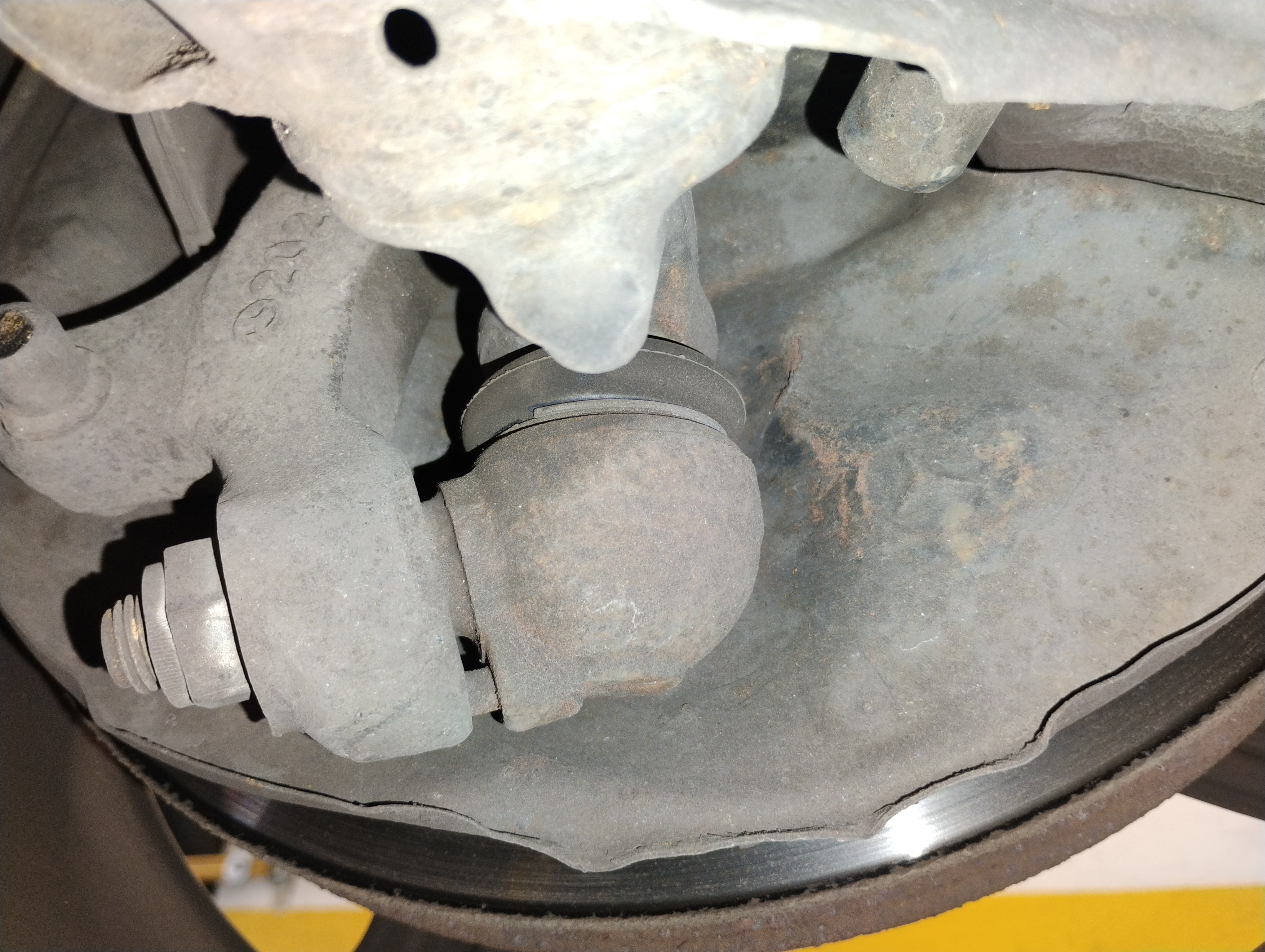

salut les gars,
une petite question, j'ai une contre visite pour un soufflet de rotule de suspension, mais la rotule n'aurait aucun jeu...
changer la rotule n'est apparemment pas obligatoire?
sauriez vous ou trouver le soufflet uniquement?
on m'a conseillé d'acheter la rotule juste pour récupérer le soufflet et laisser la rotule d'origine...
le parallélisme est donc obligatoire après avoir changé la rotule j'imagine...
merci pour vos avis
https://i.ibb.co/Z6K4Jv8L/IMG-20250331-172604150.jpg
https://i.ibb.co/SXxN9m9C/rotule.png
Message édité par sentinel_911 le 01-04-2025 à 11:00:35

Juxv6
Posté le 01-04-2025 à 11:09:02  profilanswer
Tu peux changer juste le soufflet de rotule, ça coute entre 4 et 13€ chez mecatechnic
https://www.mecatechnic.com/fr-FR/c-55-direction
la geométrie n'est peut-être pas obligatoire, ça dépend si y'a un réglage à ce niveau.
Vu la photo j'ai l'impression que la rotule à une fixation excentrique donc réglage..

manisque
Posté le 01-04-2025 à 11:10:06  profilanswer
C'est difficile de savoir sans connaître le modèle de la voiture en question [:michel_cymerde:7].
Ça peut-être démontable et prévu pour être remplacé sur certaines voitures, mais c'est rarement le cas.
Les pièces ont l'air un peu chères, le prix de la main d'oeuvre me semble raisonnable, là aussi, c'est difficile à estimer sans connaître le modèle de voiture. Tu peux aussi le tenter toi-même, c'est amusant quand c'est grippé :o.
Il n'y a pas de réglage possible avec la rotule de suspension, mais son changement peut affecter le parallélisme de quelques pouillèmes.
Le forfait complet me parait un peu cher pour bouger un seul écrou de +/- 0.5 tour, mais c'est probablement un prix qui correspond à la charrette et à la région.
Si tu veux une idée du prix des pièces chez un garagiste, tu regardes leur prix chez un vendeur online un peu cher comme Oscaro, et tu multiplie par 1.5 ou 2 :o.

hunter_kil​ler
For great justice !
Posté le 01-04-2025 à 11:28:08  profilanswer
Perso, change la.
Y'a de forte chance qu au démontage elle soit limite ou qu il faille la changer dans quelque temps

Posté le 01-04-2025 à 12:25:10  profilanswer
Vous êtes au top merci...
Je me tatais a tester de le faire moi même au self garage, avec de l'aide en cas de galere...
C'est pas le prix que ça vaut mais j'ai envie d'apprendre
Je débute sur Mecatechnic pour la restauration prochaine de ma Cox, mais j'ai même pas pensé regarder la bas pour mon 55 AMG...
Merci du tuyau !
Pourtant l'autre rotule avant n'a rien et le soufflet non plus...
Pas d'intérêt a changer les 2 en préventif si je le fais moi même ?

sub6tem
Posté le 01-04-2025 à 12:51:18  profilanswer
Lol, autant changer la rotule complète !.
Je me suis attelé au remplacement des soufflets de rotules sur les bras de suspension de train arrière du bm e39, une vraie galère à remettre & maintenir en place avec la graisse. Puis pour replacer l'anneau élastique, j'ai dû me trouver un gabarit du bon diamètre pour le faire "coulisser" par dessus le soufflet pour éviter que  celui-ci ne sorte de son logement.  (évitant ainsi la ligature au fil de fer façon bricoleur du dimanche... :o )
Bref, 3 plombes à s'emmerder en vociférant des noms d'oiseaux pour économiser quelques euros... :heink:
