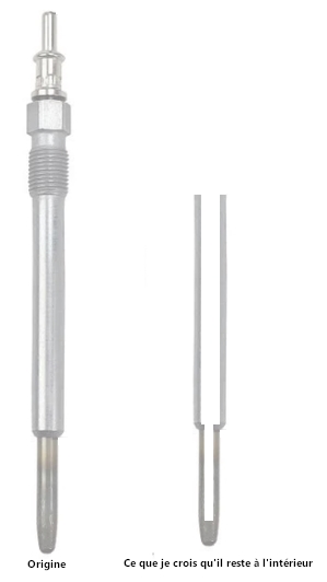

Salut les esperts
Voyant qui s'allume depuis presque 1 an sur le tableau de bord "Contrôler les bougies". Lors d'un entretien j'ai demandé au garagiste de les vérifier: "vos bougies sont bonnes, c'est le voyant qui merdouille" donc je laisse tomber
Ce week-end la voiture ne démarre pas (Fiat tipo diesel), du coup je me mets à changer les bougies de préchauffage, me disant que le problème vient probablement de là: 3 sur 4 sont changées sans problème. En revanche la 4ième a cassé dedans, juste sous le filetage, j'ai forcé mais pas non plus comme un bourrin. J'avais essayé de démarrer la voiture avec 3 bougies changées sur 4 cela n'a pas fonctionné (avant que la 4ième ne soit cassée), il y a peut être un autre problème ailleurs sur le démarrage de la voiture mais ce n'est pas le sujet de mon post.
https://rehost.diberie.com/Picture/Get/t/382957
Je voudrais sortir la partie restée dedans, c'est à dire celle qui se trouve sous le filetage. J'ai pu sortir le haut de la bougie comprenant le filetage et une tige qui était à l'intérieur et qui semble aller jusqu'au fond de la bougie, laissant alors un trou.
- Impossible de faire chauffer pour dilater car le moteur ne démarre pas
- J'ai essayé avec un aimant mais sans succès
- j'ai essayé en mettant de la glue sur une clef Allen que j'ai enfoncée dans le trou avant de la retirer, sans succès
J'ai l'impression que la bougie est "collée/soudée" à l'intérieur :-/
J'ai une dernière idée qui serait de visser une longue vis puis de tirer dessus en faisant levier, mais ça me fait un peu peur, surtout si je n'arrive à en enlever qu'une partie de ce qui reste.
D'autre idée? Est-ce que mettre une grosse giclée de WD40 dedans est possible sans risque?

bougie 8mm ? elles sont ultra fragile, et si la tete est calaminée elle ne sort plus et tout est bloqué.
Il existe des clé vibreur pour les faires sortir en douceur, mais bon ça ne sort rien la pluspart du temps.
Un diesel common rail n'a pas besoin de préchauffage pour démarrer au dessus de 0°, il utilise le préchauffage pour réduire la polution.

Taper avec un chasse-goupilles pour le faire tomber dans la chambre, puis a partir du trou d'injecteur récupérer le morceau avec un aimant ?
Tu veux dire que mon problème de démarrage n'est pas lié aux bougies c'est ça?
